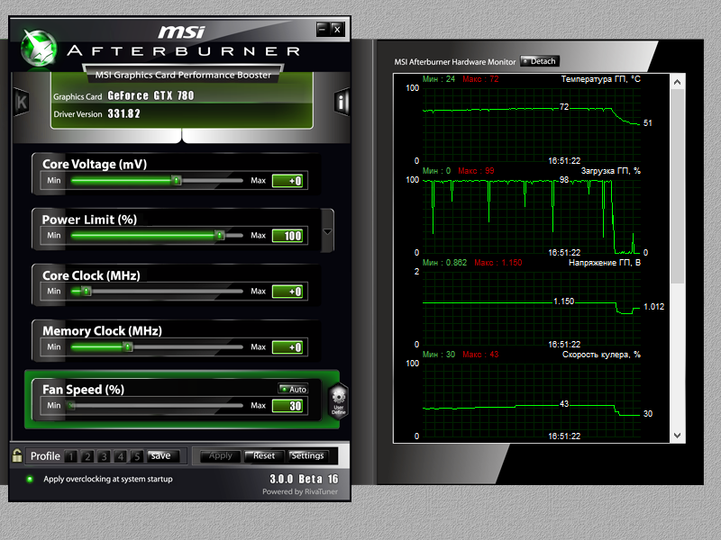

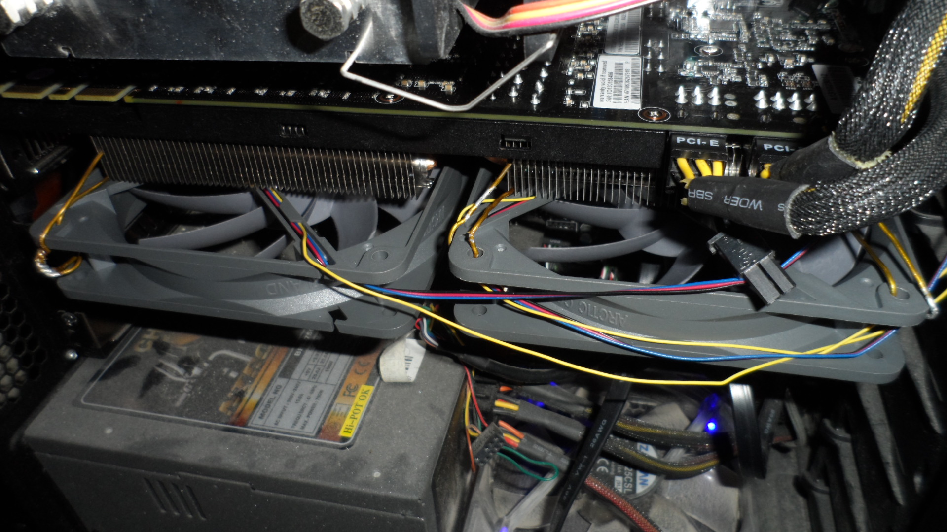

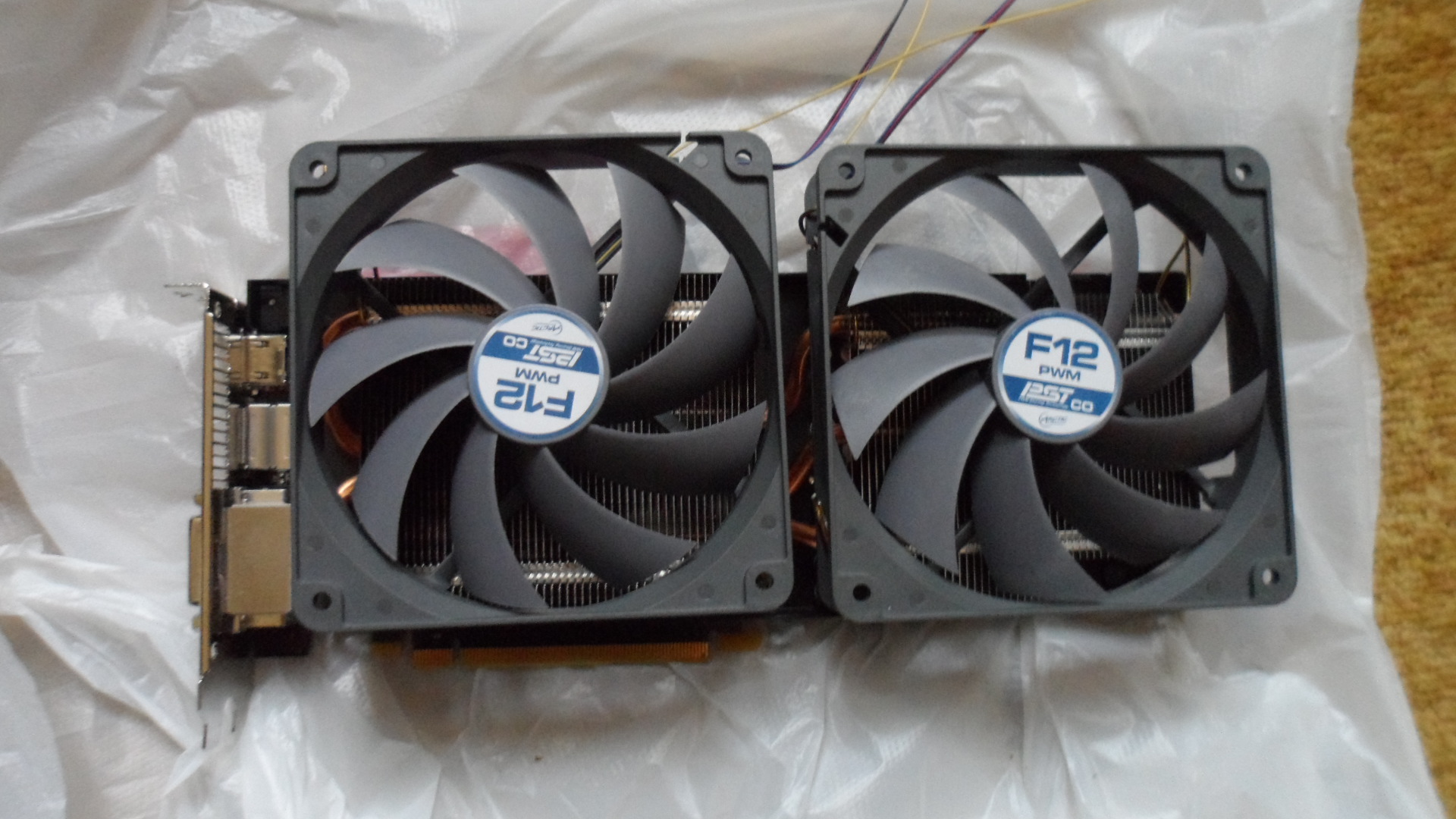

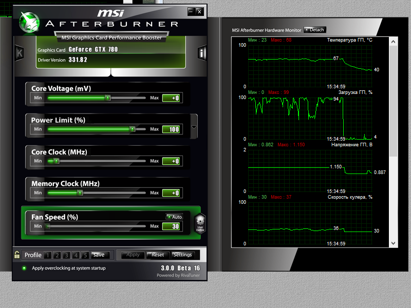

продолжение рассказа о Palit SJS и 120мм вентилях. Сегодня купил два Arctic Fan F12 PWM CO, (спасибо Юлмарту, задрали цену до 370р, но н*****и сами себя, взяв за пару 600р) они оказались оснащены переходниками, позволяющими без лишних хлопот подключить к одному разъему несколько вентиляторов. Прикрутил на обычную проволоку из трансформатора, в биос матери выставил 50%, получилось ~860об/мин (хотя должно быть 650-700).
10 минут Valley на штатных 1124
Безымянный 1.png [ 167.49 КБ | Просмотров: 711 ]
на родной СО было 74гр, пластина и зона VRM стали явно холоднее - если раньше палец приходилось отдергивать сразу, то теперь на наклейке над VRM его можно даже подержать несколько секунд.

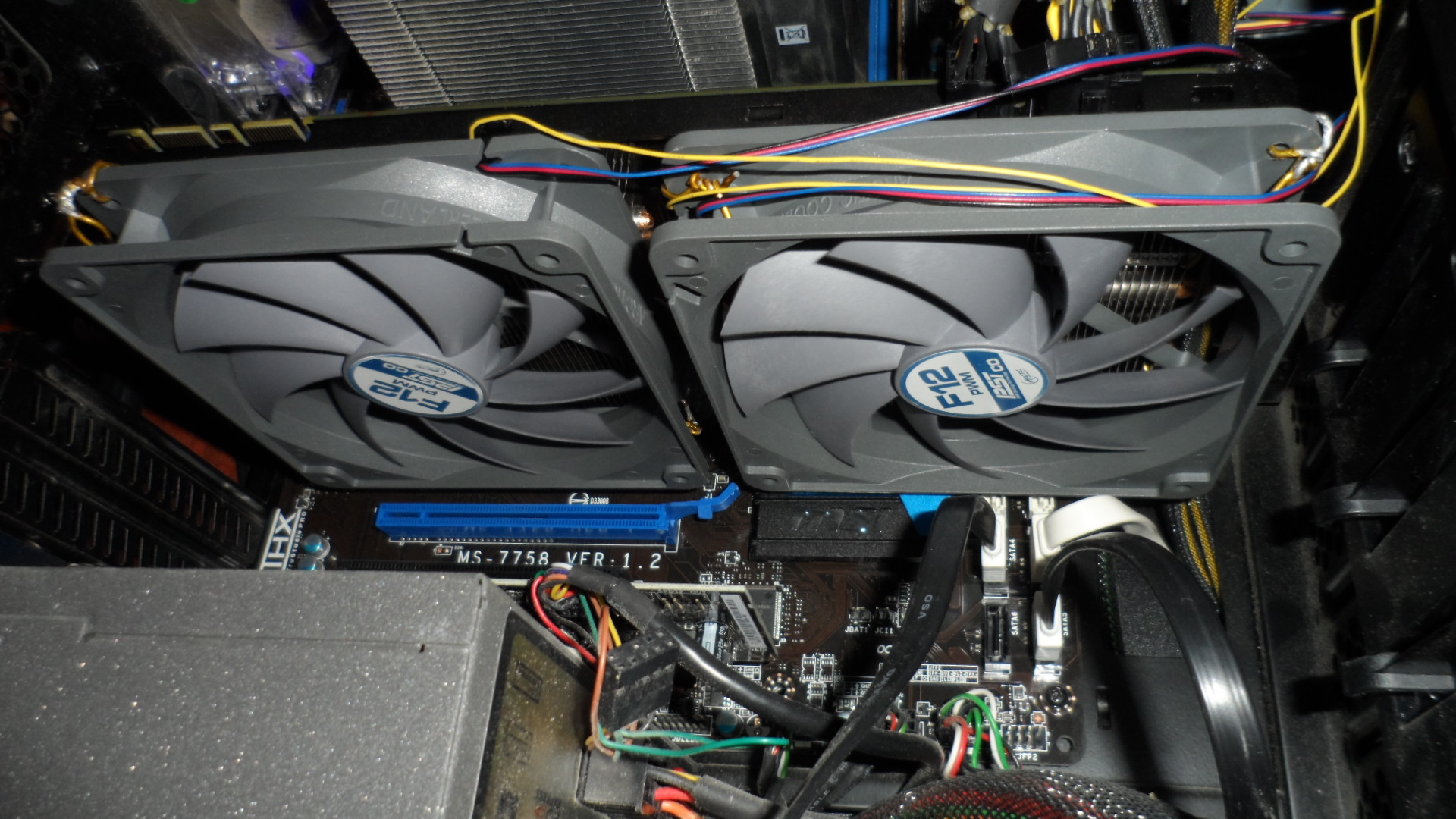

Вчера кто-то просил фотографии, показываю:
SAM_1198.JPG [ 559.77 КБ | Просмотров: 711 ]
SAM_1197.JPG [ 533.71 КБ | Просмотров: 711 ]
SAM_1195.JPG [ 551.97 КБ | Просмотров: 711 ]

sergtrav ну уж постыдились такую грязь выкладывать :roll: .блок питания небось тоже подогревает карту немного.
его почистить. - 2 к темпиратуре +5 к карме :-)

Вдув и выдув вне корпуса! Как он греет карту? Не ну если в общем, то и солнце греет карту, лучше играть ночью...
По поводу пыли у z9 кузове есть пыльники. Они конечно мешают немного, зато за год с небольшим работы даже пылячка на лопастях вентилей едва-ли замента :) Чистка раз в 1-2 недели, и чистота и порядок!

sergtrav Ну вот респект, результаты радуют, если на 860 оборотах 68 в пике, то в принципе арктик можно и не ставить, а подключить к карте (чего то мне вещует что заработает), даже если и не заработает выставить 840 об. от реобаса и забыть.

Здорово вышло, только у тебя карта в power target упирается, глянь какие провалы загрузки ГПУ.
не в него, а в 60fps, установленные в АВ :-)
без ограничения

sergtrav
Не густо при карте без разгона. У тебя как минимум половина воздуха дует мимо карты, место навалом, мастери конструкцию вентилятор-собирающий кожух 3-5см - радиатор. Можно из картона толстого, армировать скотчем сантехническим. Сделай фильтры уже системнику, 6-8 слоев бинта отлично работают. ;)
ты уровень шума не учитываешь. А городить что-то еще смысла нет, радиаторы и так целиком обдуваются.
