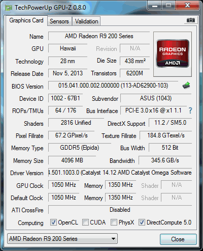

Не удержался,воткнул в другой комп на Asus p5q все в норме,карта прошилась,все конвееры видно,конечно не тестил,думаю что тема разлочки актуальна и сейчас вся информация тут http://www.overclock.net/t/1443242/the- ... ock-thread ,но вернул назад в msi z97 g43 все тоже самое,карта не инициализируется.Есть мысли,обидно ведь хотел брать asus.Хотя тут дело не в бренде,догадываюсь что собака зарыта в биос msi z97 g43 (legacy+uefi или uefi) система устанавливалась по умолчанию в legacy+uefi,теперь при включении только uefi не могу зайти даже в биос???
Такая же проблема на все карты которые разблокируется (6950@6970), возникает конфликт ID, если есть полноценный редактор биос новых карт, нужно изменить в биосе от старшей карты ID от младшей (R9 290) частоты и шейдеры останутся как на старшей но под UEFI пост биоса будет видно. Правда может не работать полноценный UEFI с быстрой загрузки и GOP, но в режиме LEGACY точно все будет работать.

stratus64 Я может не знаю всю вашу историю, но почему разблокированные карты под UEFI не показывают пост, я точно знаю, и предложил решение. Под старым биосом пофигу, а вот с новыми материнками на UEFI и разблокированной карты не видать ни POST не зайти в биос. Ну если править биос, не ваш путь, то перед тем как включить комп и зайти в биос надо переключится на резервный биос.
Кроме того надо еще править ID в GOP драйвере который начинается с 00010000

Регистрация: 04.03.2008
Да история простая ASUS R9290-DC20C-4GD5 DirectCUII в 290X ,просто уже на пенсии,время свободного стало больше,два высших образования(электронщик),но занимался другим,а оверклокинг любимое хобби.

Регистрация: 22.03.2008
stratus64
Я вам уже все сказал, p5q не UEFI bios, там старый, тому биосу по барабану ID вашей карты, на UEFI возникает конфликт, потому что вы прошиваете биос от старшей карты у которого ID другой.
Дайте мне биос который вам больше нравится от 290X, я изменю ID в нет от 290, как и должно быть, прошьете и скажите результат.
stratus64 Пробуйте http://1drv.ms/1zWwvjT
Почет и уважуха!!!!!!!Буду тестить.СПАСИБО.
1.gif [ 28.62 КБ | Просмотров: 8721 ]
