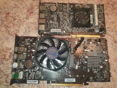

Маркировка, похожая на наименование - справа от кулера на наклейке. Но не видно толком на фото. J1900-BTCA что-то там?
Да есть такое Походу название процессора который там стоит.
Есть ещё подобное только побольше там маркировка gf-b85c v1.0
5cbbedd0-8ae7-4a74-baa3-5ae626f425ae.jpg [ 450.75 КБ | Просмотров: 4244 ]
Проверить бы... не покупать же спецом этот порт на который вы дали ссылку. :D
Ну а без всего этого, разве что попытаться продать с неё ОЗУ и процессор.
Снял кулер с большой. Там написано LGA1150 на самом проце маркировки нет.
Видимо тоже какой то селерон или пентиум.
Опасян пытаться вставить его в другую матплату. Таких чтоб не жалко не имею
Ryzen 7 pro 3700, ASRock X570 PG Riptide, MSI RX 6600 XT
Регистрация: 18.02.2024
В общем, походу, я теперь самый опытный по девайсу выше :D .
Отчитываюсь. По сути, оба девайса - компьютер с полным набором функций.
Самое главное таким материнским платам не обязательно нужны расширительные платформы как давали ссылку выше, в которые они вставляются. Те платформы это фактически рйзеры, для кучи видеокарт. Но плата может работать и автономно. Маленькая, с фото, запитывается от стандартного 4 пин разъёма на матплату. Большая от стандартного 6 пин разъёма на видеокарту.
Ту что меньше так и не запустил хотя внешне включилась, но изображения не было.
Та что побольше включилась, дала изображение, я вошел UEFI, затем загрузился с флешки со стрельцом, видеодрайвера встали нормально. Посмотрел фото, погонял видео, всё ок. Проц там - G1840, 2 ядра 2 потока. К сожалению, с нормальной виндой не проверить пока. Т.к. на этой материнке отсутствует SATA разъём. На имеющийся разъём М2 нет у меня в наличии лишнего диска, но чувствую проблем тоже не будет.
Меня и других, кому показывал, ввёл в заблуждение PCIE разъём. Все думали он питает систему. Но нет, он не на вход, как у видеокарты, он на выход. Скорее всего туда можно присоединить любой шлейф райзера, а в тот уже поставить любую видеокарту. Сомнительно что плата потянет самые мощные процессоры, но сходные по TDP вполне. В общем это мини компьютер.
