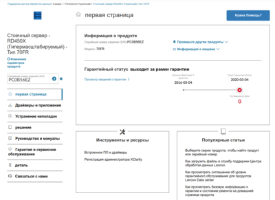

На сайте Lenovo тех. поддержка не доступна. Гарантийный срок на эти платы закончился.
Фото и версии

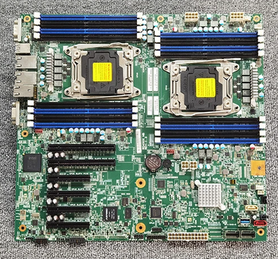

foto_rd450x.jpg [ 89.28 КБ | Просмотров: 141757 ]

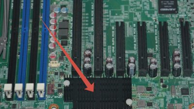

Известно как минимум о двух видах данной материнской платы c разными встроенными сетевыми картами:
1) 10Gbit*2 сетевой картой на intel i540, визуально можно отличить по наличию радиатора возле PCI-E слотов
Комментарий к файлу: 10g

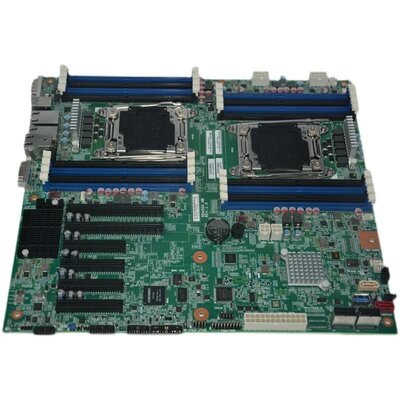

2023-12-29_11-31-49.png [ 490.29 КБ | Просмотров: 141757 ]
2) 1Gbit*2 сетевой картой на intel i350
Комментарий к файлу: i350
i350.png [ 117.32 КБ | Просмотров: 141757 ]
Характеристики
Формфактор: EATX
Чипсет: intel с612
Процессоры: 2*LGA2011-3 2600 v4(v3) intel Xeon Haswel-EP (4,6,8,10,12,14 ядер) от 1,6 до 3,5 МГц
Память: 16*DDR4 2400 МГц (RDIMM, LRDIMM) до 1024 GB
6 PCI-e слотов (2*16x 4*8x) ver 3
3 usb 2.0 (один на плате)
2 Usb 3.0
2 SATA
Встроенный HBA контролер 6gb+ два разъёма SAS SFF-8087
VGA
BMC/IPMI

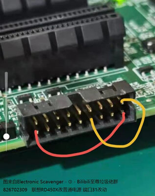

Для работы не в комплектом корпусе lenovo необходимы колхозные переходники(которые, как правило, поставляются вместе с платой)
perehod .jpg [ 142.6 КБ | Просмотров: 141757 ]

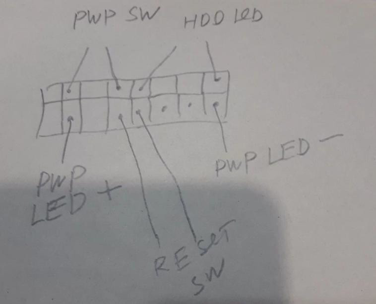

Схема переходников:
lenovo_led.jpg [ 36.67 КБ | Просмотров: 141750 ]
pwr sw - кнопка включения
reset sw - кнопка reset
pwr led - светодиод питания
hdd led - светодиод активности дисковой системы
D450X1.jpg [ 121.03 КБ | Просмотров: 141750 ]
Наличие этого переходника обязательно!
Иначе материнка не стартует
