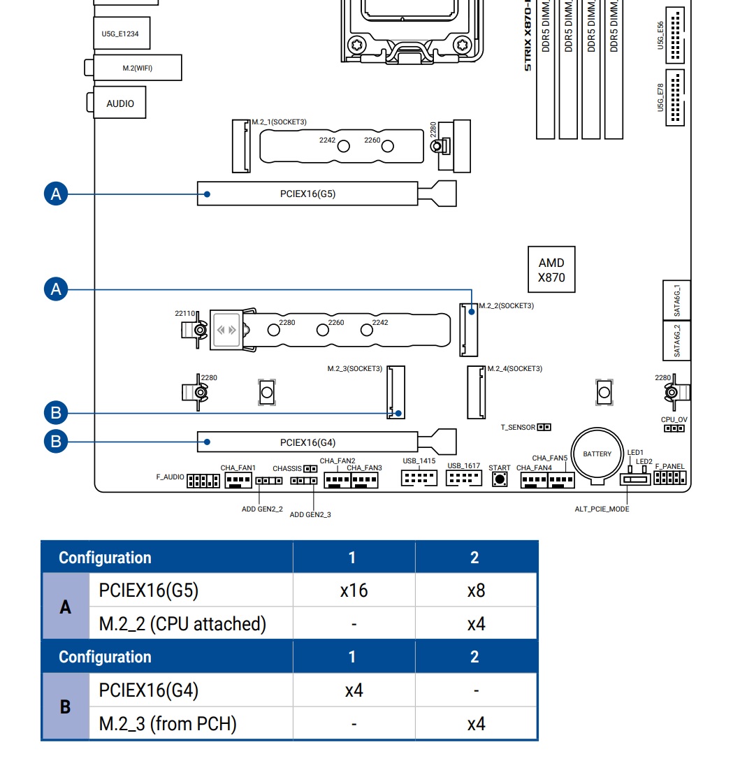

Вопрос, наверно, глупый, но информацию, что удалось найти - противоречащая.
В наличии:
Процессор:9950x3d
Материнская плата: ROG STRIX X870-F GAMING WIFI
В данный момент используется SSD на SATA. Появилась мысль поставить туда еще пару SSD m2. Заглянул в мануал материнской платы (приложено фото).
Правильно ли я понимаю, что с таким описанием можно поставить только 1 SSD в слот M2_3(SOKET3), в противном случае видеокарта (4080) потеряет половину линий PCIEX и потеряет производительность?
На картинке есть ещё M.2_1 и M.2_4 они ни с чем линии не делят, можно использовать их.

FelisChaus , если я прально понял мануал, ситуация там следующая.
M.2_1 - отдельные процессорные линии
M.2_2 - на общих процессорных линиях с верхним (основным) слотом pci-e, который используется для видеокарты; при наличии в M.2_2 накопителя, на видюху пойдет только 8 линий
M.2_3 - на общих чипсетных линиях с нижним слотом pci-e, если вставить накопитель в M.2_3, то нижний pci-e слот работать не будет
M.2_4 - на отдельных чипсетных линиях.
Ну т.е. если у тебя нет никаких плат расширения, то спокойно можно использовать сразу три слота М2 (M.2_1, M.2_3, M.2_4). Но на самом деле разница для rtx4080 между pci-e 4.0 x8 и x16 должна быть исчезающе мала, так что, как будто бы, можно и во все четыре слота ставить накопители

Toxa-134, inane. Спасибо большое за разъяснения!
