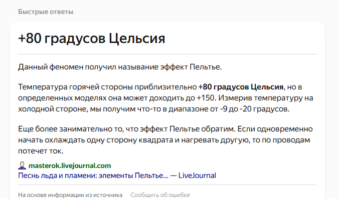

Регистрация: 14.02.2015
Кто видел в продаже пельтье с температурой до 150 градусов?
150.PNG [ 45.5 КБ | Просмотров: 1586 ]
элементы Зеебека для изговтовления термобатарей могут "греться" до 400°. Если не сильно китайские.
