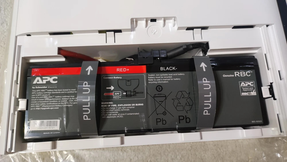

Кто-нибудь может распознать это тип батарейного картриджа и есть ли у него какие-то совместимые аналоги?:

Yaroslav83, на мой взгляд, на этой фотографии пара обычных 12V 7/9Ah; чтобы подтвердить или опровергнуть это, достаточно удалить APCшную наклейку..
Любая подходящая по размерам, V и Ah VRLA SLA-батарея. Потому что сама APC батареи не делает - она всего лишь клеит наклейку.
Это батарейный картридж к ИБП APC Back-UPS Pro BGM2200B-GR. На сайте ДНС на вопрос о типе батареи указано следующее:
"Тип батареи APCRBC216. В России - не факт, что найдёте. Чисто технически - это 2 последовательно соединённые свинцово-кислотные АКБ на 12В 9Ач, можно сконструировать замену, но зависит от того как оно там конструктивно сделано и от Ваших технических навыков. Замена пользователем - вроде бы официально возможна".
Информацию на Такой тип батарей в интернете нигде не нашёл. Смущает тип подключения - как мне кажется на фото видно две батареи соединены каким-то мостом с разъёмом в который вставляется коннектор питания. Отсюда у меня возник вопрос - это специальные батареи с такой конструкцией, соединённые вместе или же это съёмная конструкция, которую можно применить и к другим двум АКБ, соединив их вместе? Например можно ли в этот ИБП установить связку из двух АКБ CSB HR1234W F2?
Это верно, согласен.
Тут "официально" - лишнее. Просто возможна.
Вероятно, в этом "мосту" живёт предохранитель, защищающий батарейную цепь.
это специальные батареи с такой конструкцией.. ?
Это обычные батареи.. но вот с таким защитным (либо просто конструктивным; это можно - при желании - прояснить) решением от APC..
Верно.
Да, можно.
вытащите батареи, посмотрите какие клеммы, замерьте, для убедиться что коннектор подойдет.(вероятнее всего F2 шириной 6,35 мм.)

Яков писал(а):
в описании
что-то странное: на фото - пара обычных 12V 7/9Ah (последовательно.. значит, 24V номинал), в описании - заявлено 48V (тогда на фото ерунда.. и там должны быть 4х7Ah форм-фактора 'кубик').
С точки зрения мощности в VA, там должно быть минимум 36Vdc.
С точки зрения мощности в W, достаточно (хоть и на пределе) 24Vdc
Надо снимать наклейку, для 100%-й ясности.

Регистрация: 09.01.2014
Откуда: Кузбасс
Так у меня нет этого ИБП, фото не моё, я только хотел купить его. Меня интересует эта пластиковая штуковина соединяющая клеммы двух батарей - съёмная ли она, можно ли её переставить на другую пару АКБ, или же эта конструкция уже намертво приделана к этим двум батареям? Если несъёмная то на замену такое найти вообще нереально. Зачем вообще такой бред придумывать?
съёмная ли она
Съёмная, с большой долей вероятности.
Можно, скорее всего. Но тут желательно выяснить - что из себя представляет этот "мост"? Просто перемычка? Или там предохранитель установлен?
Если первое, то.. несъёмность не есть проблема - перемычку можно сделать самостоятельно (либо приобрести на маркетплейсе).
Это "фишка" APC - подобное решение встречается во многих (если не во всех) их изделиях, которые имеют более двух аккумуляторов.
потому и вопрос в блоке 2 или 4 батареи? если 2, тогда в описании ошибка. судя по судя по мануалу для BGM2200B 2 батареи в блоке, (2х12V последовательное соединение) Battery voltage 24 V.
предупреждать нужно. :D такой ИБП?
это вряд ли. просто такой вид клеммника. может не для всех батарей подойти. потому и советовал измерить клеммы. хотя батареи в большинстве своем стандартные по габаритам, размеру, типу и расположению клемм. в мануале пишут
Цитата:
1. Remove the protective label on the battery connector (red wire).
2. Using the handles on both sides of the battery, tilt the battery 30 degrees upward to expose the battery connector. Connect the red wire as shown above.
NOTE: The black wire is already connected in the factory prior to shipment.
транслит:
1. Снимите защитную этикетку с разъема аккумулятора (красный провод).
2. Используя ручки с обеих сторон аккумулятора, наклоните аккумулятор на 30 градусов вверх, чтобы открыть разъем аккумулятора. Подсоедините красный провод, как показано выше.
ПРИМЕЧАНИЕ. Черный провод уже подключен на заводе перед отправкой.
Откуда: Кузбасс
А разве эта штука есть в продаже? Я что-то сомневаюсь.
Добавлено спустя 9 минут 2 секунды:
Да скорее всего нет там никакого предохранителя, судя по виду этот пластиковый кожух закрывает сверху минусовую клемму и держит две батареи вместе, чтобы они не болтались в корпусе ИБП. Наверное можно и без этой приблуды установить АКБ другого бренда в качестве замены, но это не факт, потому как вероятно что этот же кожух соединяет две другие клеммы АКБ, к которым провода не идут и там внутри под пластиком должны быть какие-то контакты.
Нашёл всё-таки инструкцию по замене блока АКБ, правда на другом ИБП. Это же надо так извратиться и придумать такую дичь: https://youtu.be/8J89m3hCi_w?si=miAdcefS2hYFq77J
