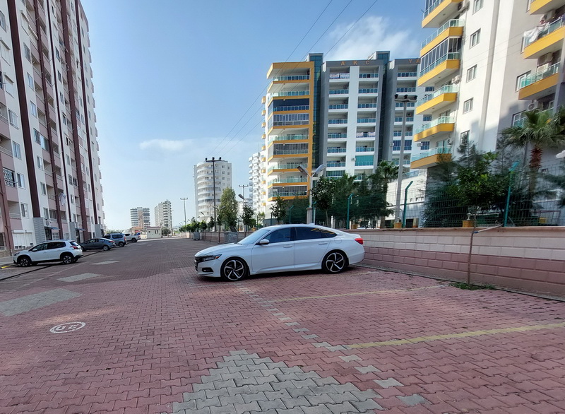

VRoman Это вторая моя Хонда с L15 (до этого был Civic X с L15B6), тут немного другая модификация (L15BE), есть ещё VTEC. Когда ехал забирать его, честно говоря думал, что для устраивающей меня динамики, придётся чиповать, но проехав 500 метров, понял, что всё меня устраивает
Мотор очень эластичный, тянет ровно (260 ньютонов доступно с 1800 об/мин), после 3000 об/минуту едет прямо совсем приятно Специально не замерял, но по ощущениям около 8 секунд до 100 км/ч, и однозначно лучше, чем стоковый K24.
По экономичности, у меня получается около 5-5.5л/100км, но езжу довольно размеренно. Пока ехал в Турцию (на полностью загруженной машине), получалось около 6л/100км

192 л.с. и да, на ручке. Честно говоря месяц ушёл на поиск экземпляра, хотел 2.0Т, но их на ручке вообще почти нету (был один реальный экземпляр, но ушёл буквально за день). Вообще соотношение Аккордов AT(CVT)/MT где-то ~2000/25 это в единицах (критериев было не много: не битая, МТ, 18/19 год, пробег <100к км, цвет кроме красного и чёрного (красный не нравится, а с чёрной в Турции печально будет).
