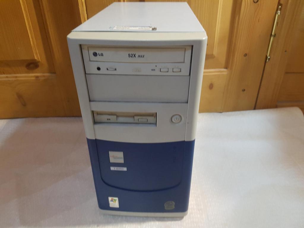

Дыа, в помойку с таким трудом найденную mATX плату на 440BX с ISA (аж с джвумя!) и AGP.
А абит не канает, у меня есть симпатичный mATX корпус от Fujitsu, в который я хочу все это поместить. Иначе бы гигабайт поставил, хотя она в плане разгона совсем тугая (разгон только дипами) даже на уровне ECS, где все из биоса.
Дорабатывать проц там нефиг делать, уже есть пара таких "доработанных" на 1100 и 1200
Биос уже пропатчен и зашит. С обеими "доработанными" процами работает на 112.
fujitsu.jpg [ 46.56 КБ | Просмотров: 766 ]
Тогда беда, разгон это не про mATX... Есть, конечно, еще куча приличных плат на BX для mATX, но их днем с огнем...
ПС: а корпус-то не православный, где Reset? :-) Хотя, подозреваю, от фуджика на нем только наклейка...
Это ж брендовый корпус, какой Reset? Бренды не виснут))
Кстати, по грузовой декларации этот системник весил 10кг без малого, металл там 1 мм точно.
Была плата MSI на 694T с 1200 целиком, память 256, видяха АТИ что-то типа 7000 или 7200, модем, винт 40, сдром. БП FSP какого-то уменьшенного формата, с Р4 вилкой.

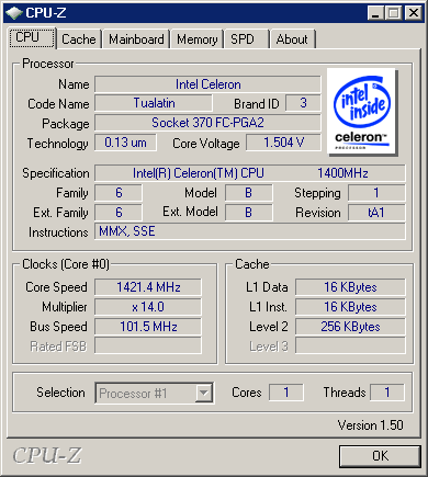

Bamboliny , ну ты прям разрушитель легенд. :haha: Только что это за оверклокер, не умеющий выбрать "снаряд" и не умеющий пользоваться BIOSpatcher и WPCREDIT? А, ну да, мы же про рукожопов простолюдинов, которые ещё и учиться ничему не желают, только чтобы "собрать и оно само взлетит", я всё время забываю. :lol: Но, дедушка старый - ему можно всё равно(с)
Bamboliny писал(а):
Судя по статистике - 1800 это предел мечтаний, при штатном охладе 1600-1700. Лучше гнать туалерон 1000, профита больше.
статистика - лишь ориентир для твоих "простолюдинов"
Делай - раз!
Celeron Tualatin-1421.png [ 17.37 КБ | Просмотров: 602 ]
Делай - два!
Celeron Tualatin-1867.png [ 17.37 КБ | Просмотров: 602 ]
Делай - три!
Celeron Tualatin-1979.png [ 17.37 КБ | Просмотров: 602 ]
Из показанных 3 шагов от 1400 до 1979 МГц трудно реализуем лишь последний.
Материнская плата - ABIT ST6, без модификаций платы и BIOS. Беда только в том, что она не mATX.
Но я и на ABIT SL-30T могу добиться того же результата, не знаю, как там твои "простолюдины" будут плавать...
