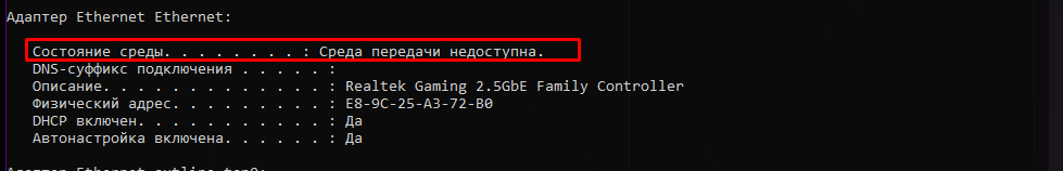

Ситуация следующая. Столкнулся с необходимостью обновить BIOS на материнской плате ASUS Prime B760M-k D4.
Загрузил с официального сайта прошивку биоса и через флешку обновил его через ASUS EZ Update (в биосе).
Обновление прошло успешно, комп завелся (были некие танцы с бубнами, но из-за того, что я не сохранил старые настройки, и слетел порядок загрузочных дисков и разгон оперативки).
Восстановив настройки биоса по умолчанию, комп и винда запустились. Проблемы, с которыми изначально столкнулся (неадекватный нагрев 14-го i5 и скачки температуры), ушли, но столкнулся с тем, что не работает порт LAN (ethernet).
Если посмотреть на сам разъем LANа, то при подключении кабеля на секунду-две моргают индикаторы подключения и тухнут. Изредка так же моргают и тухнут.
Что было мною предпринято:

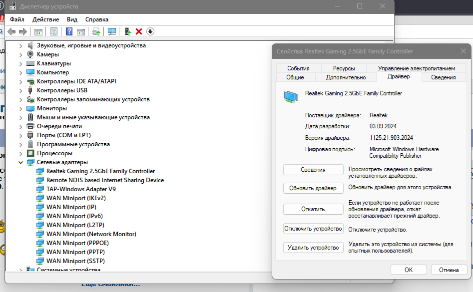

1. Первым делом обновил драйвер LANа, скачав с официального сайта ASUS, — мимо.
2. Снес и попробовал поставить две разные Винды — мимо.
3. Попробовал откатить BIOS(ставил не ту что стояла раньше, а предпоследнюю)-мимо.
4. Проверил, включен ли LAN в биосе (включен), попробовал удалять драйвера, обновлять и загружать заново через диспетчер задач. Удалял устройство, перезагружал ПК, перезагружал роутер, пробовал другой кабель — всё мимо.
5. Обратился с проблемой к провайдеру, чтобы убедиться в том, что проблема на стороне моего устройства. Пришел мастер, попробовали прозвонить от роутера — не работает. Попробовали другой роутер — не работает. Также мастер подключал прибор для замеров (я не знаю, как он называется, но такая штука, куда они вставляют LAN и прозванивают его). Сигнал до порта работал. Тут интересно то, что именно во время подключения этой чудо-приблуды на разъеме LANа в ПК лампочки моргали как и должны — постоянно. Мастер сказал, что проблема в ПК, по части софта, сам разъем рабочий. Мимо.
6. Прогуглив данную проблему, наткнулся на людей, что сталкивались с ней после обновления биосов на ASUS. Рекомендация была следующая: на МС Дос-флешку закинуть dmi236 и обновить MAC-адрес. Попробовал ввести свой адрес (не помогло, вводил тот, что вижу, вводя ipconfig). Попробовал ввести MAC роутера (читал, что кому-то помогало и такое). К сожалению, не помогло.
Товарищи эксперты, прошу помощи в решении данной проблемы. Понимаю, что можно взять юсб лан или сетевушку воткнуть, но хотелось бы вернуть полную работоспособность платы.
Заранее, большое спасибо.

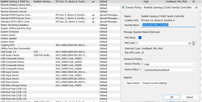

Добро пожаловать в секту неработающего RTL8125
Поставьте GoInterruptPolicy и выставьте приоритет высокий для сетевого адаптера, как на скриншоте.

Спасибо, прогресс есть. Теперь адаптер стал моргать стабильно, как это и должно быть, но интернет все равно не работает :-(
