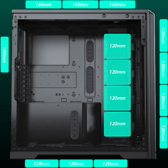

+ Ещё пример корпуса, который имеет богатые возможности по части вентиляции:
[11300 ₽] Phanteks Enthoo Pro 2 [открытый перед, без стекла, тыл 140, ДШВ: 560x240x580]
[12600 ₽] Phanteks Enthoo Pro 2 TG [открытый перед, стекло, тыл 140, ДШВ: 560x240x580]
E2.png [ 148.13 КБ | Просмотров: 22037 ]
Почему бы не предположить, что с хорошими вентиляторами на "тихих" оборотах им вполне по силам одержать победу над открытым стендом?

Спасибо за пример, но этот корпус не избавлен от перечисленных мной проблем, а именно: узкая щель спереди, можно нормально поставить только 120 мм вентиляторы, бОльшие будут частично дуть в стойки, также снизу корпуса очень мелкие дырки в решётке для забора воздуха БП, неужели нельзя было сделать ничем не загороженное отверстие во всю площадь 140 мм вентилятора БП?
Это называется "ленивый энжиниринг". :-)
Я и предполагаю, что может, будет лучше... а может и нет) Эх, если бы ещё тесты были в сравнении с открытым стендом, жаль что их никто толком не делает...
Со входящим воздухом нехватки явно не будет.
Поэтому можете прикинуть, какой объём воздуха могут отвести 4 вентилятора по 140 мм
Вполне по силам одержать победу над открытым стендом, основной шум с которого будет от видеокарты.
Да вот тут не хотелось бы прикидывать, если может кто-то делал именно тесты которые чётко дадут ответ :-)
У моего стенда кроме видеокарты вообще ничего не шумит, при том что комната очень тихая, да и то видеокарта еле шелестит в нагрузке. И мне страшно читать обзоры корпусов, где даже про вентиляторы be quiet! говорят "бесшумными их конечно не назовёшь" или про тесты на максимальной скорости. Вы представляете что такое 120-140 мм вентилятор на максимальной скорости? По шуму это просто ужас, а ведь именно такая скорость, судя по обзорам, нужна корпусам "среднего сегмента" типа фрактал мешифая чтобы охладить комплектуху до уровня открытого стенда...
