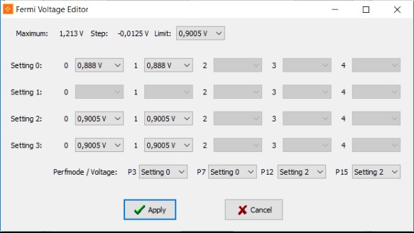

кто-нибудь редактировал биос gtx 480 на предмет понижения вольтажа ?
столкнулся с тем что напряжение понижается только если ограничить максимальное, при этом пропадает возможность софтово поднять напряжение, есть какая то возможность это исправить ?
так делаю
Безымянный.jpg [ 40.47 КБ | Просмотров: 11859 ]
