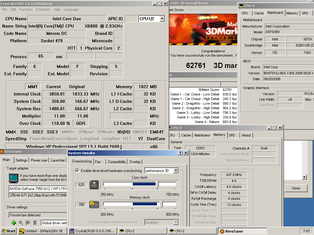

Conroe 6800XE ES@350x11= 3850MHz/1,6V/inbox+Thermaltake 80mm
Intel D975XBX.304 Bad Axe, no mods
2x512MB Corsair PC5400@DDR874 CL4-4-4-12/2,2V
1x Club 3D 7950GX2@625/785MHz, +92mm vent, no mods, FF91.31 LOD+3
WinXP SP2 DX9

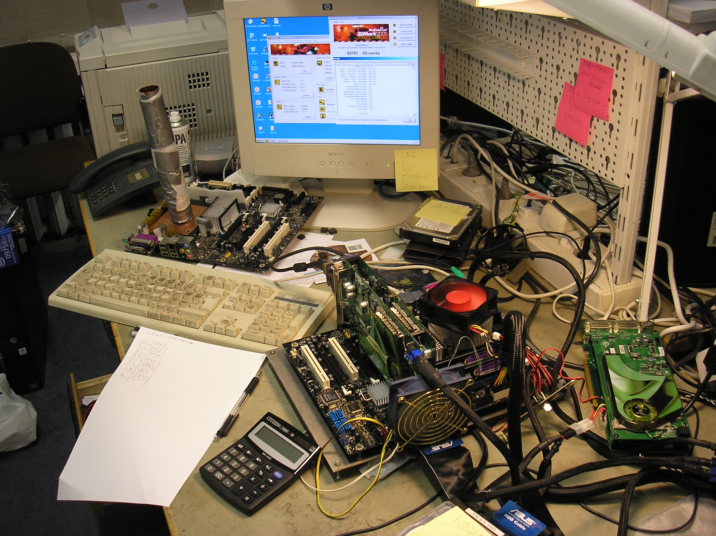

62761 screen 63K
ORB линк пока не дают
для особо заинтересованных или подозрительных фотка системы без обработки: 1.8MB !

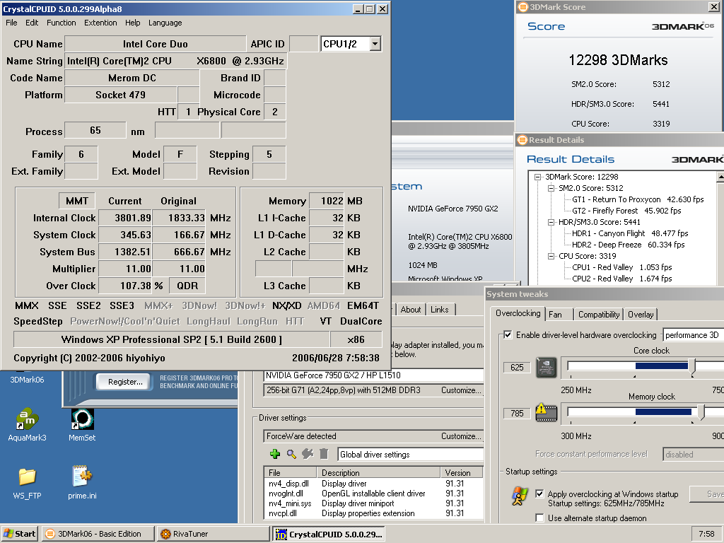

Conroe 6800XE ES@345x11= 3801MHz/1,6V/inbox+Thermaltake 80mm
2x512MB Corsair PC5400@DDR865 CL4-4-4-12/2,2V
WinXP SP2
12298 screen 84K
link ORB через месяц (хотя к этому времени будет результат побольше :D )
edit. 1024x768 :fingal: извиняюсь, сделаю по default
