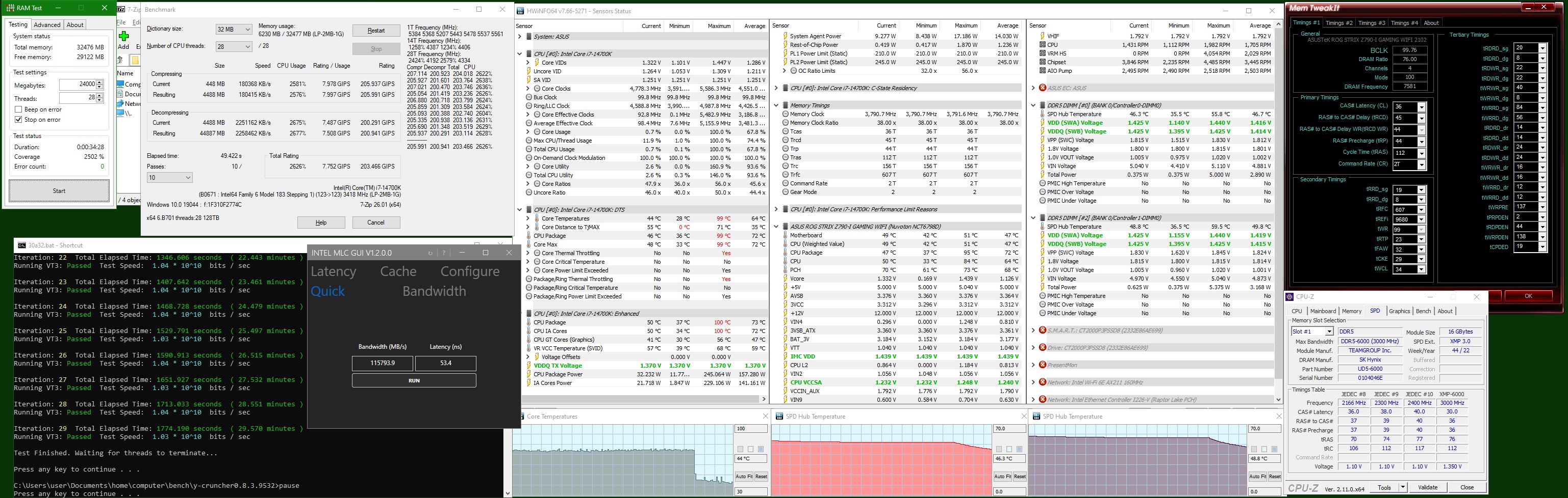

Там же держится, чуть выше стал, как поставил AIO с насосом 2500 об/мин (вместо 2000) - вроде, все держит получше.
Пока 7600 оставлю, дальше буду смотреть на каком PL1 КП начнет сбоить. Кстати, VT3 память греет до 52°Ц, а Карху - до 57.5.

TM1, так дело не пойдёт, нужно радикально улучшать охлаждение. На улицу выставить ночью как пример, сейчас прохладно. Или настроить частоты пониже, если иначе никак. Тест с троттлингом в данном случае пустая трата электроэнергии.
Для примера, у меня на гиге можно сделать «стабильно» 8400 даже просто XMP, ничего не трогая, если вкладки с настройками лимитов платформы и DRAM не трогать. Пройдет буквально любой тест. А если лимиты все разжать, то может и на загрузке винды упасть.
P.S. Тут спрашивали почему так. Так вот тайна на самом деле не совсем тайна. Дело в том, что весь набор механизмов термозащиты и энергоэффективности (thermal monitor, C-states и всё прочее) есть не только у ядер. Всё это есть так же у кольцевой шины, у iGPU и даже у контроллера памяти. Именно. Контроллер тоже умеет кукурузить и пропускать такты. И он именно этим при троттлинге и занимается. А вместе с контроллером при троттлинге заодно кукурузит и память, потому что с ней в эти моменты никто не работает. Просто флагов в мониторинг не завезли, но это не значит что контроллер этого не делает.
Поэтому, как только увидел любой флаг «троттлинг: да» - это всё, заканчиваем и переделываем… Не нужно тратить время на это.

TM1 вот не пойму откуда столь задержки низкие при таких таймингах? Особенно при трефи 7к, поставил все как у вас и получил в районе 70нс в гуи, а у вас 53!

tqran, частота какая? Вот из-за неё. Его 7000 тактов на 8800 MT/s это немножко не то же самое, что твои 7000 тактов на 7600 MT/s или сколько там.

HertZ тоже в районе 7600 будет, а у него будто геар 1 режим, да и остальные тайминги то конские, чего стоит твр 99, когда по дефу 48

судя по скрину у него 7600 частота а не 8800

Тогда надо смотреть что за проц и какие частоты ещё. Если у тебя 24 ядра и кольцо в дефолте, то почему бы и нет. У него-то кольцо короче да ещё и на 5000 бегает.
У меня при частоте кольца 5300 можно на 14900KS выжать 51 ns при 7466 CL30.

HertZ у меня кольцо тоже не хухры-мухры - форс на 4500, е-ядра офнуты, проц 12700F, не может ведь всего из-за 500мгц по кольцу быть такая разница, так посмотрите на остальные тайминги это просто дич:

tqran, это не всего 500 МГц, а аж 500 МГц. :crazy:
Вот 5300 кольцо

HertZ в аиде и у меня 53 с копейками бывает при 7200-32, а в гуи в районе 60, а у него в гуи 53! В Аиде тогда 46-48

tqran, но вообще да, по-хорошему надо разобраться что за херня. Но там система ещё и условно стабильная, так что мало ли что оно показывает. Может и не такое проглючить, помню я как-то ультру 285K в Photoworxx «обогнал».
