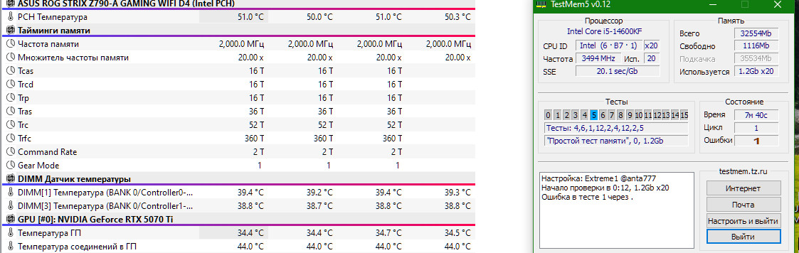

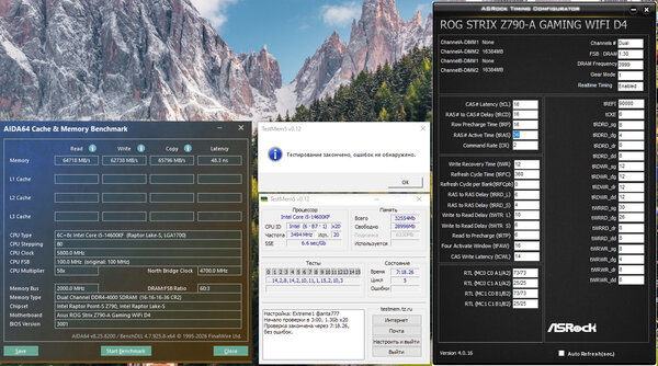

Подскажите,2 месяца сидел на этих настройках,всё было стабильно,а сейчас ошибки посыпались,из-за чего может быть?
testram2026-03-19_110634.jpg [ 454.59 КБ | Просмотров: 61 ]
i5 14600kf,ASUS Z790 ROG STRIX gaming-a D4 (bios 3001),RAM 2х16Gb 4000Mhz 16-16-16 39 1.4v,KFA2 5070TI HOF.

При таком раскладе,40гр для них это много?
2026-05-25_002021.jpg [ 165.82 КБ | Просмотров: 14 ]
