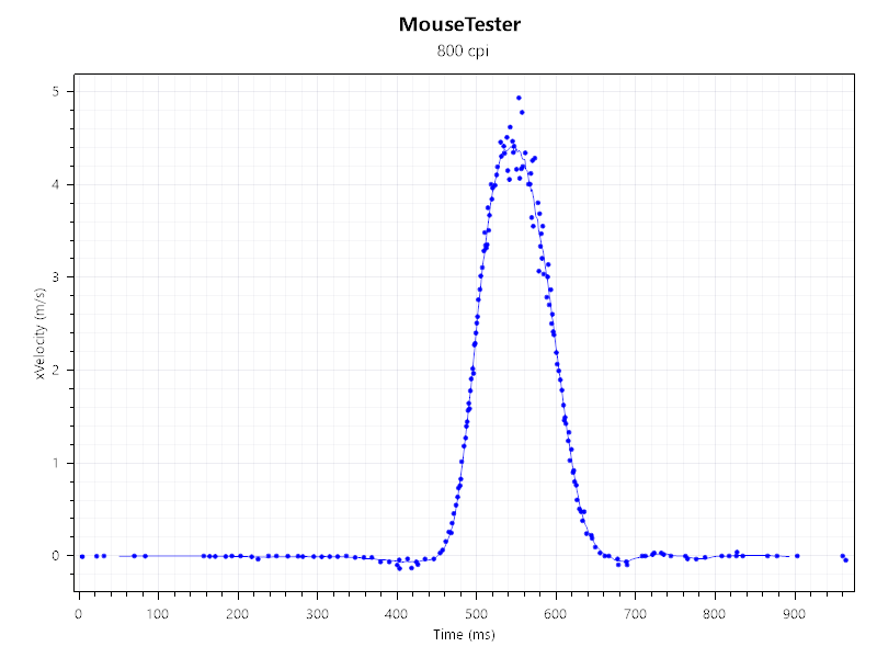

Регистрация: 30.10.2013
Klogg4 писал(а):
1.95 м/с.
Давно уже есть проги для замера скорости мыши, где можно самому на практике все проверить. Но нет, лучше мы будет делать сомнительные расчеты и вводить людей в заблуждение.
то что в видосе 3м/с+ точно.
А это уже мои замеры на г102. если без фанатизма то около 3м/c и будет.
Т.е. ты всё таки за сценарий с подаренной мышью и фортнайтом? Только вместо фортнайта маузтестер? Зачем тогда мувик с хантаресом кидать было?)
gunJkee писал(а):
то что на видосе 3м/с+.
Нету там 3+. Там даже 2.5 метров в секунду не наберётся. Причём я самый быстрый брал, все остальные развороты там ещё медленнее.
ну очевидно в ответ на скинутого тобой видосика с симплом.
А есть видосики, где эти 3+ наберется? Дайка угадаю, таких нет?

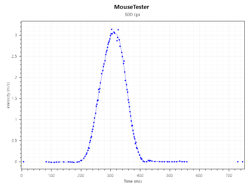

Klogg4 писал(а):
Нет, не воссоздал.
на каком графике видно? тот график про другое.
Вот воссоздал. бывает чуть меньше 3, бывает чуть больше. когда как.
Добавлено спустя 1 минуту 34 секунды:
OLD Hunter
у меня 800дпи стоит. в проге надо тоже это число не забыть вручную ввести. и там весь ковер не понадобится.
Добавлено спустя 10 минут 1 секунду:
в видосике явно 3+, как бы не ближе к 4. там даже по вебке видно как он рукой машет. какие 1.9
Я, примерно, таким дерганным движением и смог сделать 4+.
333.png [ 36.05 КБ | Просмотров: 1147 ]
