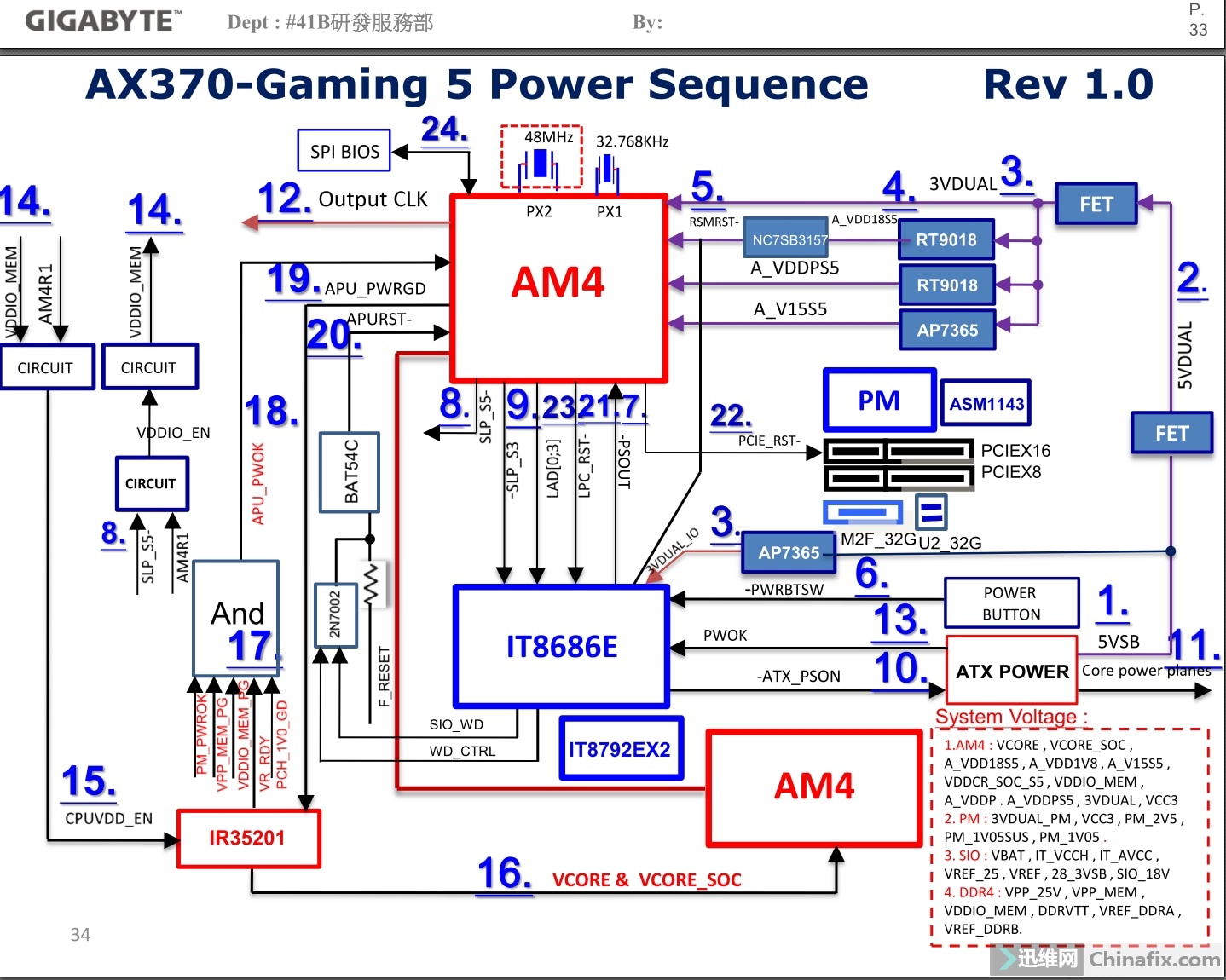

Вот тебе примерный POS для платформы AM4:
pos
POS-AM4.jpg [ 436.62 КБ | Просмотров: 1044 ]
Подсказка: нажатие на кнопку это аж 6й шаг, а включение БП вообще 10й.

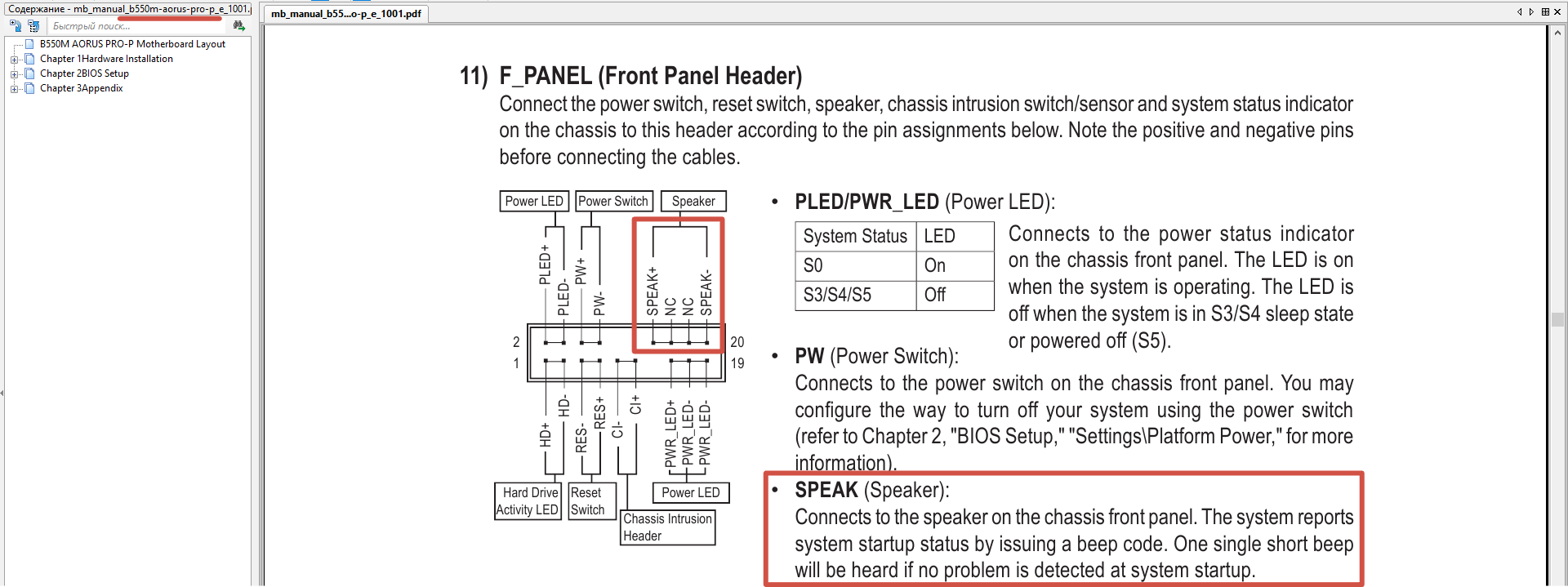

Blapiris писал(а):
А куда его подключать? На этой материнке явно нужных контактов нет.
Тут может быть только два варианта - если есть бипер предустановленный - контактов нет. Если бипера нет - контакты есть 146%!
но, скорее всего вы просто не читали мануал...
2026-05-05_14-19-37.png [ 272.43 КБ | Просмотров: 841 ]
Хочешь сделать людям хорошо — сделай плохо, а потом верни, как было.

Megagad писал(а):
Виноват, проглядел. Пойду искать спикер, это проще, чем ПОСТ карту за 3 тысячи заказывать.
