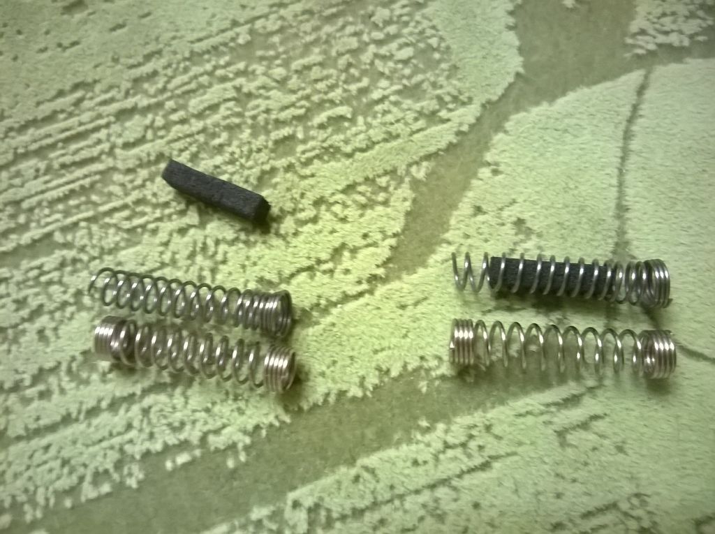

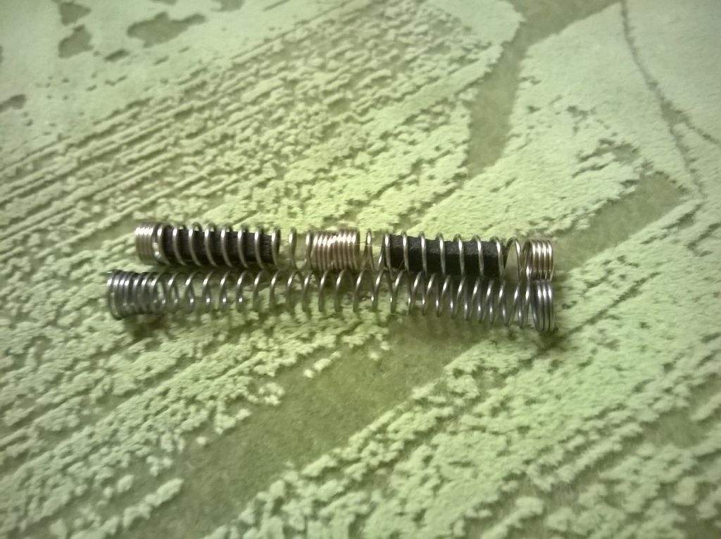

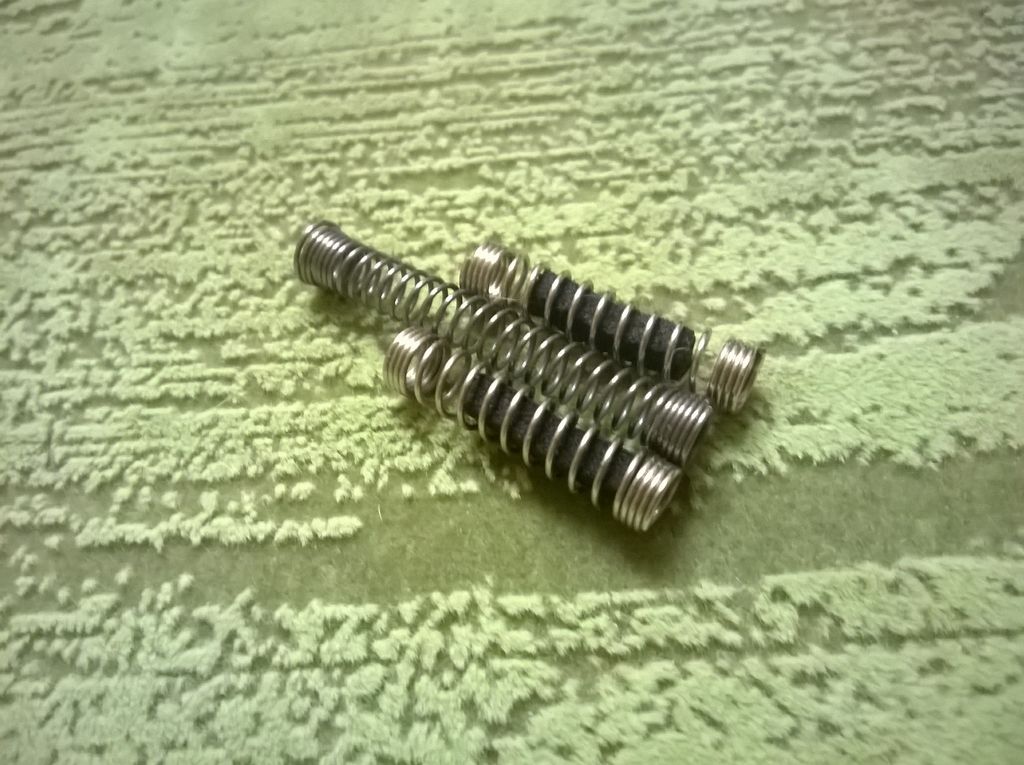

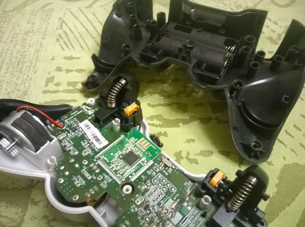

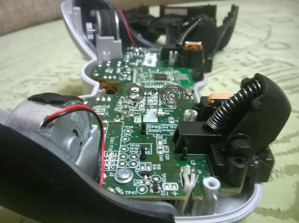

Устали пальцы от тригеров 710го. Решил разобрать. Там и правда ничего сложного нет. Всего 5 шурупов и ни одной наклейки даже отдирать не надо, То есть гарантия не пострадает (домыслы).
Жёсткость теперь именно та которая мне нужна ) (шариковых ручек дома было много)
Комментарий к файлу: Выкручиваем шурупы, снимаем крышку.
WP_20141225_001.jpg [ 121.64 КБ | Просмотров: 7347 ]
Комментарий к файлу: Вынимаем пружинки, берегите глаза!
WP_20141225_004.jpg [ 129.58 КБ | Просмотров: 7347 ]
Комментарий к файлу: Находим чем заменить, Я взял пружинку из шариковой ручки. Растянул её до длины двух оригинальных пружин.
WP_20141225_005.jpg [ 117.62 КБ | Просмотров: 7347 ]
Комментарий к файлу: Разрезал посередине.
WP_20141225_006.jpg [ 126.32 КБ | Просмотров: 7347 ]
Комментарий к файлу: Вставил на место.
WP_20141225_007.jpg [ 99.36 КБ | Просмотров: 7347 ]
