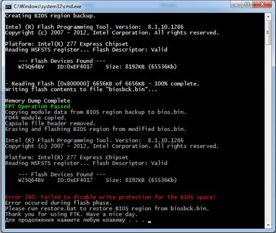

Выполнил бекап, потом поместил последнюю версию биоса в папку FTK переименовал в dios.bin, и запустил biosrefl как указано в инструкции... вот что получил
123.jpg [ 156.4 КБ | Просмотров: 2195 ]

bezbashnidze Твоя версия биос с защитой, сними защиту(http://forums.overclockers.ru/viewtopic.php?p=11232470#p11232470), или откатись через EZ Flash на версию 1801 и повтори прошивку через FTK.

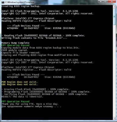

Давай все по порядку, ато я делаю все впервые. Я откатился через EZ Flash на версию 1801, потом сделал в FTK бекап, переименовал скачаный с асус, файл с последним биосом 2204 в bios.bin и запустил файл biosrefl из папки FTK, получил следующий результат (см.скриншот)
Что мне делать дальше?
333.jpg [ 159.16 КБ | Просмотров: 2144 ]

Надо было вводить команду reflash, а не biosrefl. У тебя перешился только регион биоса, естественно ME это не помогло восстановить. Поэтому повтори еще раз. Кстати, для отката лучше использовать UBF, если твоя плата поддерживает.

Да, повторить. Сейчас у тебя биос с защитой. Откатись опять EZ flash на 1801 и прошей еще раз 2204 командой reflash. Должны обновится все регионы, включая ME.

Спасибо. Зделал все заново, прошил после отката командой reflash, все встало на свои места, - появилась частота оперативной памяти, версия МЕ тоже отображается, и пропал двойной старт(присутствовал с самого начала как я собрал комп, еще до установки дополнительной памяти, тогда сбоев небыло и не предавал етому значения). Спасибо всем кто откликнулся. Отдельная длагодарность petruha82, Smoke77 ну и естественно СodeRush.
