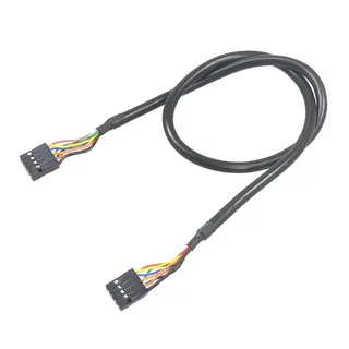

Регистрация: 16.05.2025
Здравствуйте.
Есть компьютер на материнской плате Rampage IV Extreme. Есть ключ OC Key. Нет кабеля OC Key cable. По присоединительным размерам подходит девятиконтактный USB 10-1 для внутренних разъемов материнских плат.
Не смог найти в сети распиновку этого кабеля. Прошу владельцев таких о помощи. Подойдет ли такой?

Oleg65 Могу посмотреть, так и лежит в коробке ни разу не использованный.
Спасибо. Посмотрите, пожалуйста.
