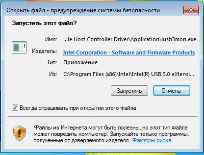

Друзья, подскажите пожалуйста.
Системная плата GA-Z170-HD3 DDR3. Собрал систему. БИОС обновил до F5a. Стоит Windows 7 64. После установки драйвера USB3 с сайта производителя, после каждой загрузки выскакивает окно, с разрешением или отменой установки c:\Program Files (x86)\Intel\Intel(R) USB 3.0 eXtensible Host Controller Driver\Application\iusb3mon.exe Что бы не нажимал, все равно после перезагрузки появляется. А без этого драйвера USB не работают.
Систему ставил на GPT диск в MBR.
Комментарий к файлу: Скрин ошибки.

Cardan
Обратите внимание, что помимо кнопок "Запустить" и "Отмена" присутствует ещё галочка "Всегда спрашивать...".
Регистрация: 21.12.2015
Из за своей невнимательности пол дня потерял. Спасибо Вам огромное!
Регистрация: 18.10.2009
Откуда: Россия - Москва
Cardan
Вы наверняка скачали архив с драйвером браузером. Далее распаковали его в папку и установили. Если кликнуть правой клавишей мыши на скачанном архиве и посмотреть его свойства, то там будет предупреждение системы безопасности и рядом кнопка "Разблокировать": http://savepic.su/6832084.png Если посмотреть в папку установки драйвера, то там сейчас у вас все файлы с этим предупреждением безопасности, в том числе и iusb3mon.exe, на который ругается операционка во время загрузки. Можно пройтись по всем файлам с нажатием разблокировать, а лучше всего разблокировать архив, распаковать его в папку и установить драйвер из папки заново.
