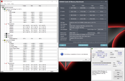

Kosmos88 писал(а):
Мои плашки Gskill 3600Cl16 сегодня разогнал их на 4133 16.18.17.42 тест прошёл без ошибок вчера была также частота но 16.17.17.28 и черт меня дернул искать другие частоты которые провалились крахом и завести их уже не смог с теми же таймингами которые были вчера идут ошибки. Отвечаю на твой вопрос я не трогал не вчера не сегодня vccsa стоит auto.
Один раз пройденный тест не является показателем стабильности. Плюс интересно какие у вас выставляла VCCSA и VCCIO материнка.
Регистрация: 15.04.2019
VCCSA иVCCIO я не выставлял в ручную стоит Auto и следил за показателями они не изменялись.
Сегодня опять шаманил и скачал тм5 которую ссылку дал Виктор менял опять тайминги не проходит тест уже крыша едет от этого всего или действительно мая материйка так плохо гонит оперативки или руки кривые )))

Kosmos88 я это понял еще из прошлого поста. Цифры вы неготовы назвать?
На протяжение всего разгона вольтаж не изменялся, только поднимал dramvolt
Добавлено спустя 48 секунд:
Сейчас вернул на сток только активировал XMP
Добавлено спустя 1 час 9 минут 13 секунд:
вроде как звелась но не много с другими таймингими, поднял VCCIO и VCCSA сразу на 1.300 и 1.350 вольтаж на плашки задраны пока на 1.490 надо будет убовлять им такой аппетит но пока уже не хочу менять что либо а то опять замучаюсь их заводить и также меня что то смущает такие тайминги 16 18 18 42 хотелось 16 17 17 ...

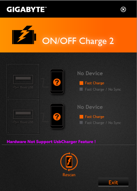

Всем привет! Проблема с турбочарджем - не работает, не видит устройство. Подключил фронтальные усб 3.0 к мамке, а заветной быстрой зарядки не получил. Айфон еле заряжается, как будто пол ампера всего. В чём проблема? Что делать?
скрин.png [ 206.88 КБ | Просмотров: 2667 ]
Регистрация: 17.04.2015
Откуда: Нижний Новгород
roman_salnikov58 не могу сказать, у вас Iphone? У меня с андроидом все работает. Корпус какой?
Господа, вышел новый BIOS F9 для нашей МП.
Указано, что только заплатки Intel, но может что-то еще допилили. Кто первый поставит - отпишитесь, у меня на данный момент нет возможности.
Дело в софте оказалось. Удалил, установил заново, но уже не через Appcenter, а отдельно с сайта скачал, всё гуд работает.

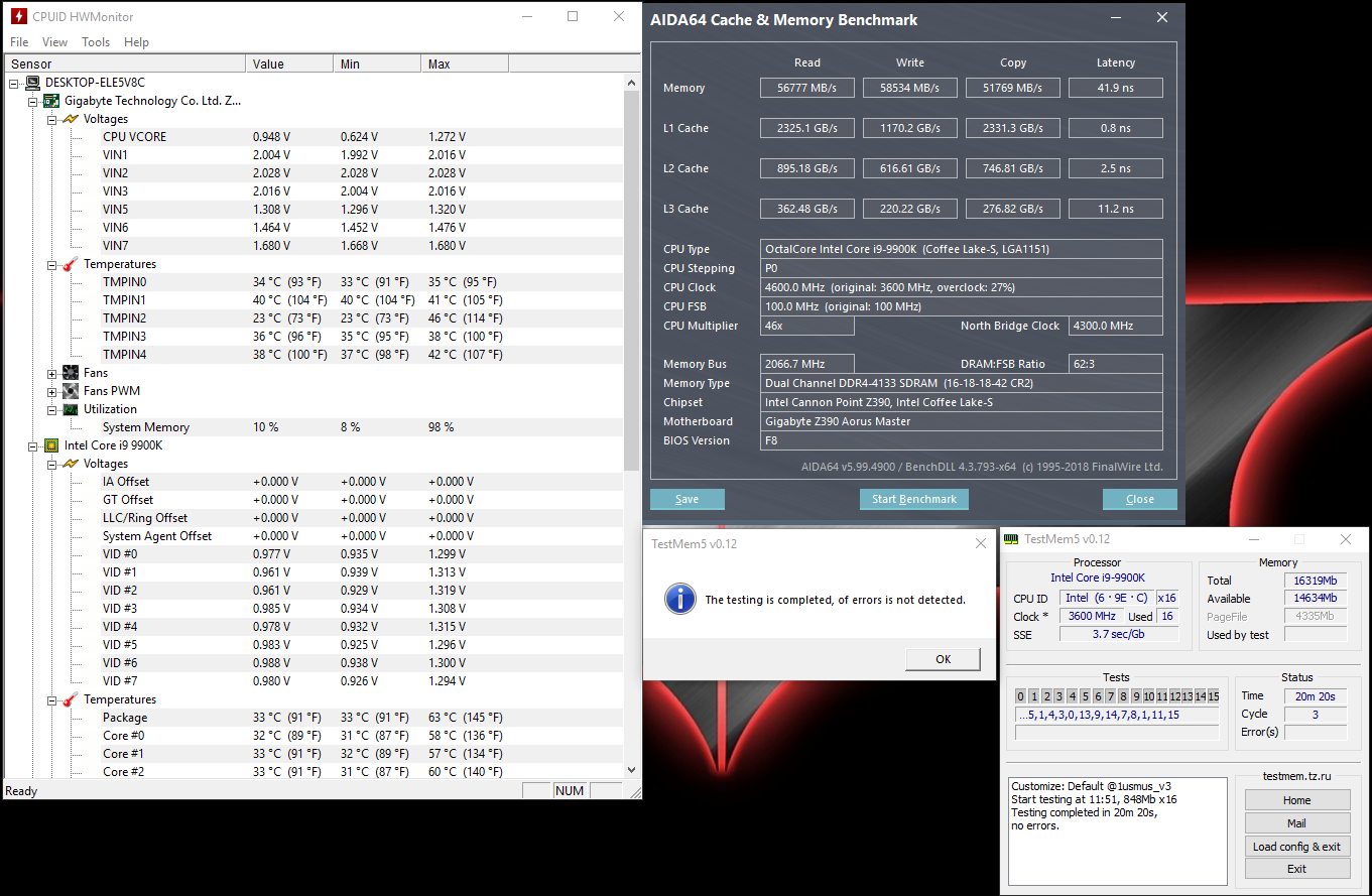

MeDd писал(а):
DiveNT и как, есть разница после обновы по разгону оперативки?
Я считай не гнал оперативку, работает почти штатно. Kingston HyperX Predator (HX440C19PB3AK2/16) без изменения напряжения позволила чуть снизить тайминги по сравнению с XMP до 18-19-19-38. На F9 с такими же параметрами система БСОДила иногда в играх. Приходилось до этого тупо ставить XMP, похоже комплект не удачный, но не исключено, что у меня руки кривые :-)
