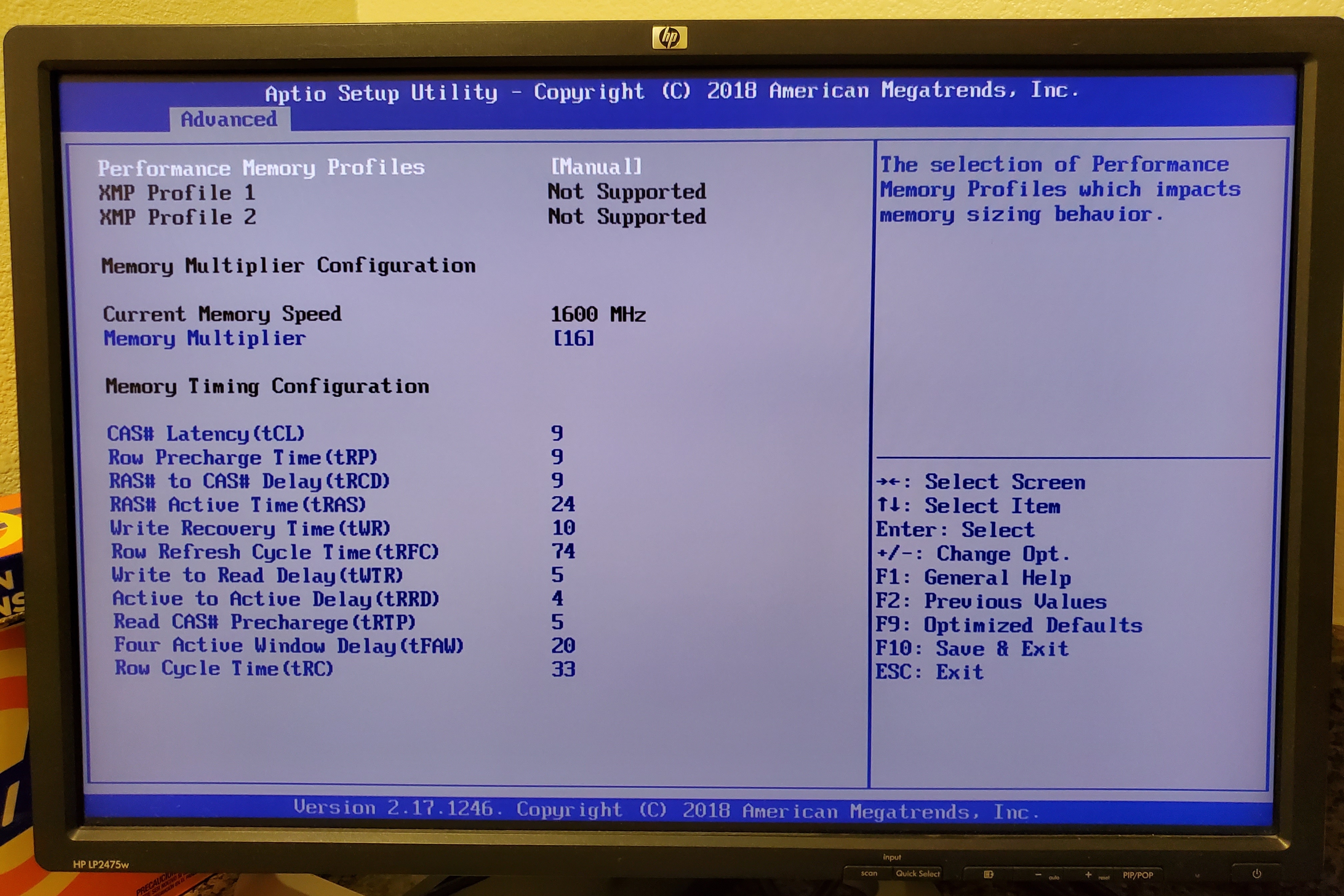

прошей биос 1356rammod.rom, будут и тайминги и смартфэн (если сейчас не работает), походу этот биос работает на любых 1356 платах, независимо от чипсета

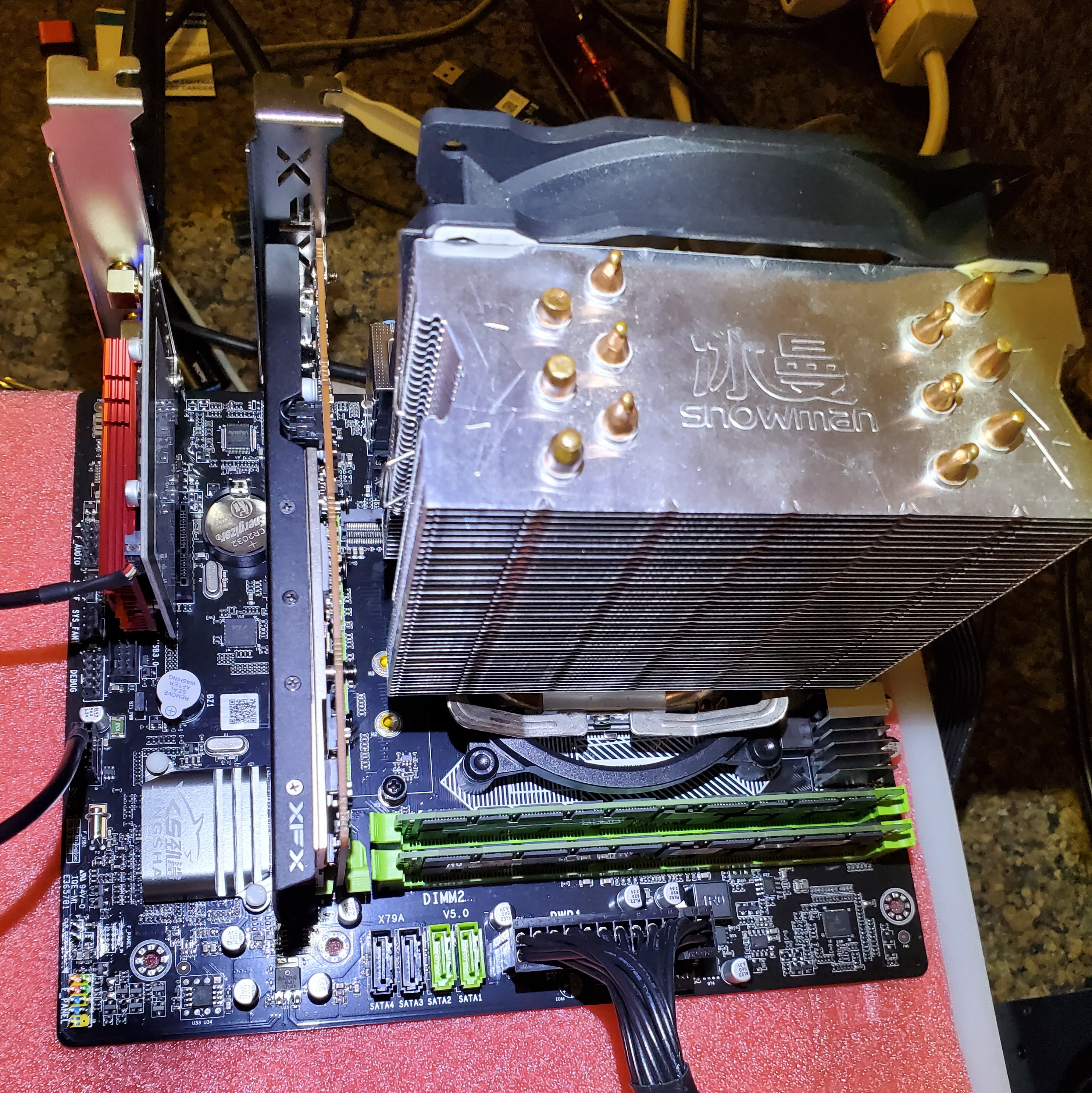

Плата вот такая:
20230205_134739.jpg [ 3.15 МБ | Просмотров: 6076 ]
Забавно, эта Джингша до сих пор продаётся, можно купить прям сайчас :)

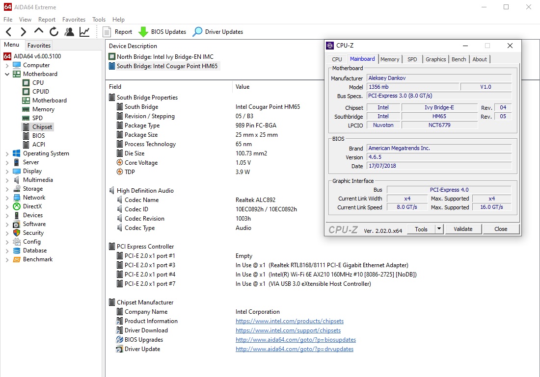

З.Ы. Точно она на HM65? Просто у меня CPU-Z пишет что она на Q65
Регистрация: 25.11.2020
У меня пишет HM65
1.jpg [ 230.15 КБ | Просмотров: 5780 ]

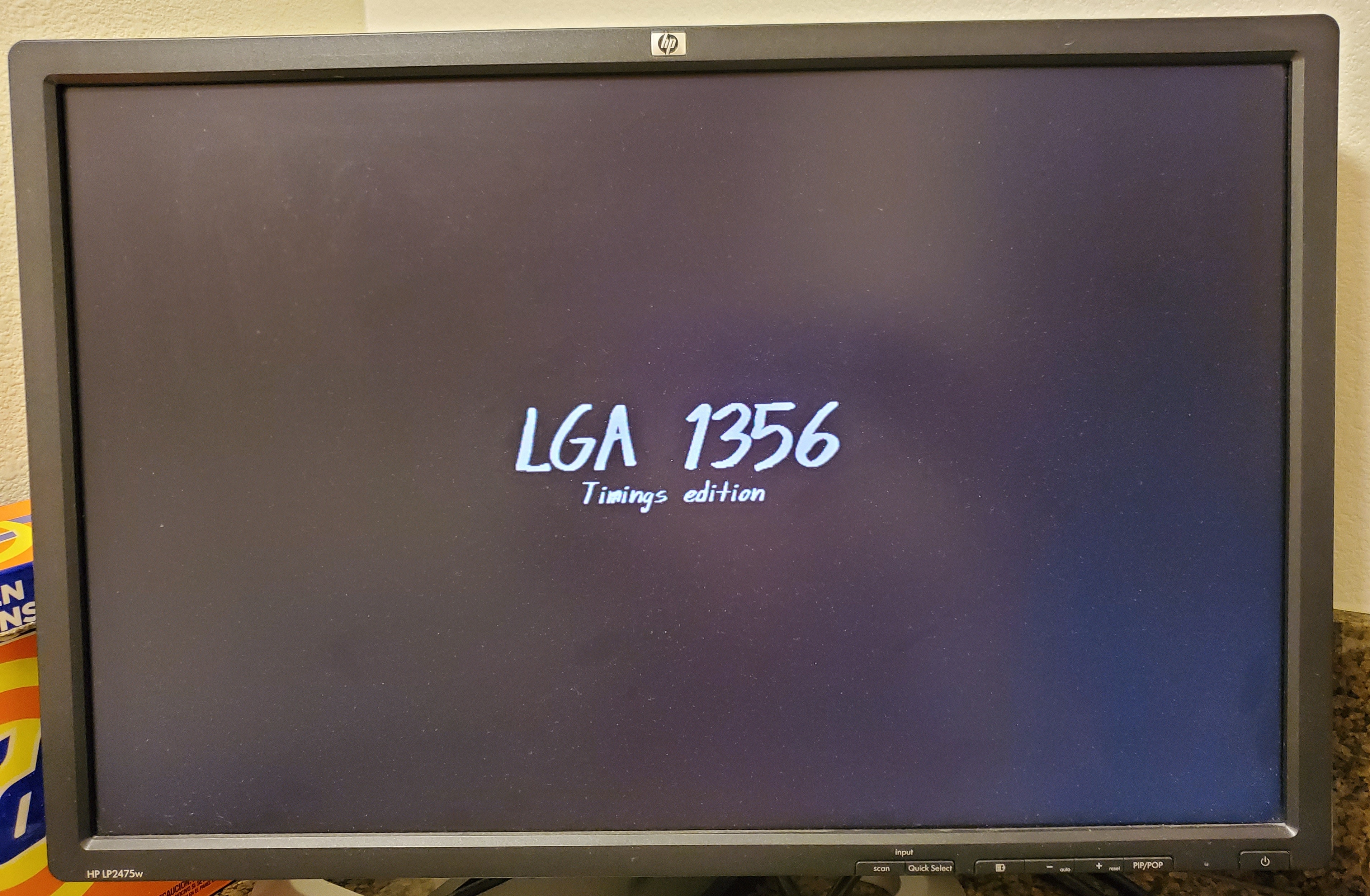

Это тот же биос от Данкова, но пересобран во Flash Image Tool таким образом чтобы размер регионов FD, ME, BIOS соответствовал размеру регионов оригинального биоса Джингши X79A. Также внесены некоторые изменения через AMIBCP, относящиеся к настройке смартфэна.
X79A_0.2.zip [4.69 МБ]
Прошивать можно через fptw64.exe прям из винды, если Вы ещё не успели залочить регионы другими прошивками. Откат назад лучше делать из доса, другой версией fpt.exe что под дос. Если решите откатываться назад из под винды, надо отключить ME в биосе, иначе у меня виндовая fpt зависает.
