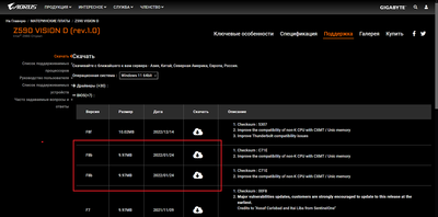

Gosha Для Z590D тоже вышло. Видимо многим биосам выкатили обновы.
Добавлено спустя 6 минут 30 секунд:
А вот это любопытно... У меня биос от 24/01/2022 и до недавнего времени, на сайте он и был последним, а сейчас я вижу вот это:
Буфер обмена-1.png [ 15.96 КБ | Просмотров: 9132 ]
Что бы это значило? :shock:
Конфиг в профиле.

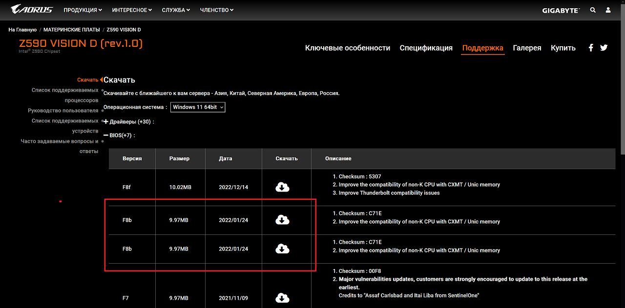

Для Z590 Vision D пропал BIOS версии F8b и появился F8f.

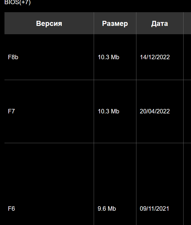

IdeaFix
На Aorus-сайте лежат все версии:
https://www.aorus.com/ru-ru/motherboards/Z590-VISION-D-rev-10/Support
Там и для Z590 Gaming X обнаружился невиданный ранее F7. :spy:

Откуда: Екатеринбург
Жёсткий_Чебур
Аж два раза....
vision_d.png [ 102.9 КБ | Просмотров: 8811 ]
