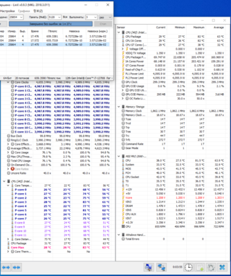

Msi support Кое-что вычитал, на просторах необъятных...Это правда, что такое возможно? У меня чипсет(северный мост 56 градусов в простое), до 65 в нагрузке...Не многовато ли? Ничем не чревато? Разбирать всё, чтоб подтянуть болты, не хотелось бы... :beer:

Msi support На MSI Z690 A-Pro(DDR4), 41 градус южный мост(или северный, PCH, короче говоря, под стресс тестом). А тут "топовая мамаша" на ддр4, а температуры выше...Ладно, проверил в баттле5 и киберпанке, всё ок, пока что, тьфу 3 раза! :beer:
Добавлено спустя 4 минуты 18 секунд:
Кстати, стабилизировать 3800 в Gear1 пока не удалось...Был вылет в киберпуке...Откатился на 3600 Сл 15...Будет время, попробую покорить 3800сл16...Джиа1. Са 1.2в(не люблю высокие вольтажи).

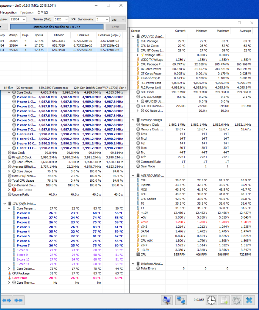

Только пришло крепление на D15, собрал. На первом запуске чисто посмеяться, выставил 4000с16 g1 1.47 на память, sa 1.35. А оно возьми сходу и запустись.

cel10 конфигуратор это не биос, попробуй в биосе выставить эти же значения, а потом пройти мемтест.
