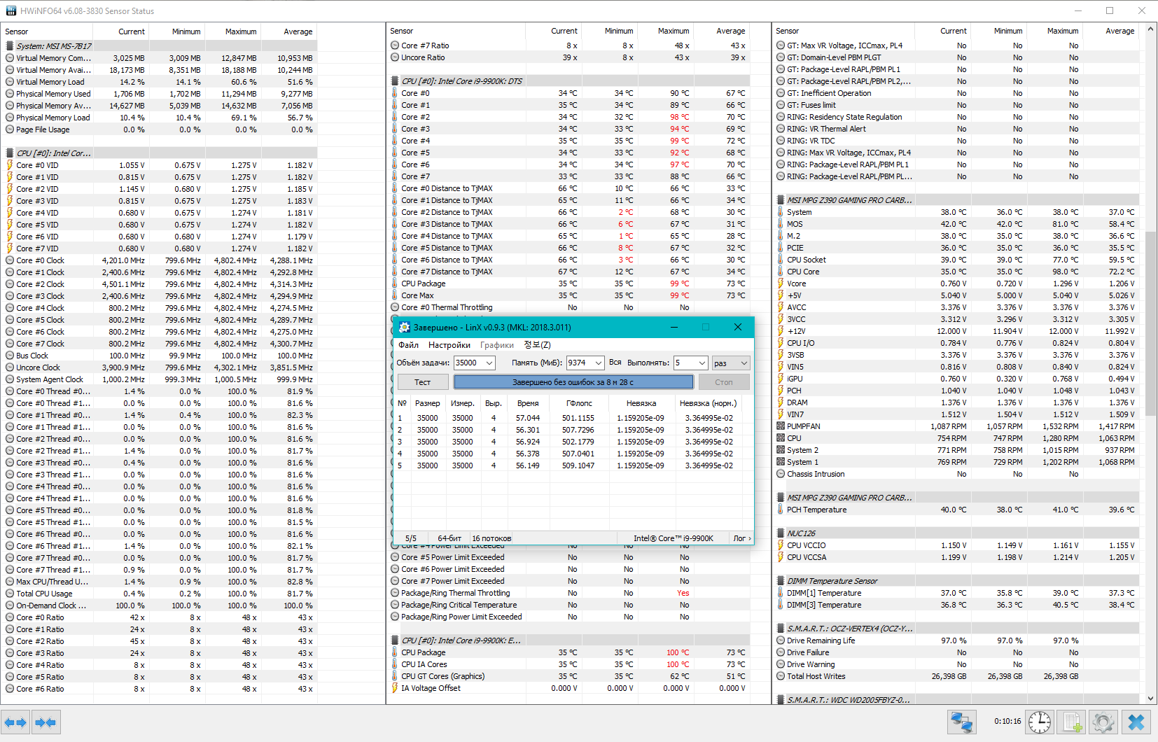

Всем привет.
Мать Z390 MEG ACE, камень 9900k@4.8gHz.
LinX выдает 320 ГФЛОПС с включенным гипертредингом и 420 ГФЛОПС с выключенным. Проблема на всех известных материнках MSI, включая GODLIKE.
На предтоповых и топовых ASUS выдает 450-480 ГФЛОПС в стоке.
В чем проблема?

pakhtunov писал(а):
В чем проблема?
Проблема в ненастроенной памяти, материнки здесь абсолютно не причем.
Скрин с предыдущей мп msi z390 gaming pro carbon проц. 4.8ггц по всем ядрам, все тайминги памяти ужатые:
LinX.png [ 214.87 КБ | Просмотров: 1024 ]
