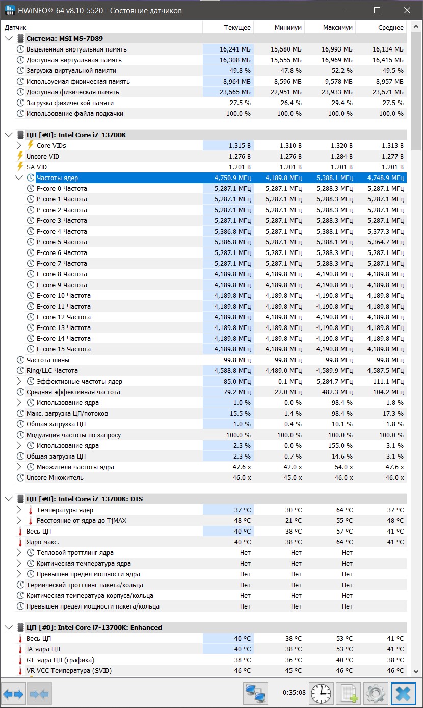

Temirtausec слууушай, ну очень неплохо по Т.
Я сейчас мучаю скальпированный 13700к, и там ровно на тех же частотах и напругах (5500 и 1.244-1.246 в нагрузке по vrout) такие же Т - до 90 гр. Охлад не фризер 3 420, а скромный LT720.
Походу, в нем есть проблемка))) Может, промыть ему колдплейт...

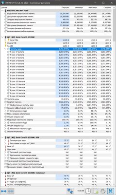

Нужно ли обновить БИОС на 7D89v1D - Update CPU Microcode 0x129? Сейчас 7D89v1B. CARBON WIFI. Каких-то проблем не видел.
Настройки:
CPU Lite Load Mode 1
IA CEP Support отключен
PCH 0.82 Voltage = 0.72
Ограничение мощности 250 или выше ставлю.
Куда смотреть, чтобы процессор не начал ускоренно деградировать? Если не обновить БИОС, то что будет?

Регистрация: 27.08.2016
CHiCHo
От 0,752 до ~1,304 V в простое, с минимальной нагрузкой. Это нормально?
Регистрация: 24.03.2006
Откуда: Moscow
Фото: 273
[b]Digweed[/вполне нормально. Частоты при этом?
Простой понятно, а малая нагрузка?
CHiCHo
Если в AIDA запустить тест Stress CPU, то напряжение будет ~ 1.234, если добавить Stress FPU, то будет 1.192.
CHiCHo писал(а):
Частоты при этом?
cpu c.jpg [ 363.53 КБ | Просмотров: 2088 ]

Digweed ну так-то видруп большеват, аж 0.11 В.
Можно и усилить ЛЛЦ, при этом снизив вкоре до такого значения, когда в нагрузке будут те же напряжения, что описаны.
Но если проц настроен с бустом на 1-2 потока - то надо проверять стаб ОССТ в таком случае с нагрузкой на 1-2 потока.
Потому что буст +100-200 требует более высоких напряжений.

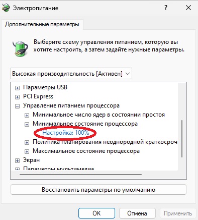

Регистрация: 09.07.2017
formaks А тут что стоит?
99.jpg [ 61.12 КБ | Просмотров: 1570 ]
lexa писал(а):
А тут что стоит?
Посмотрел у себя настройку. Был выставлен режим высокой производительности, когда-то ставил, а потом забыл вернуть на сбалансированный. Теперь частоты сбрасывает, и Vcore меньше. Насколько вреден для процессора режим высокой производительности? Температуры при нем не были высокими.
