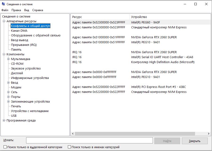

Регистрация: 17.09.2013
Откуда: Владивосток
Есть у кого нибудь возможность поделиться скрином из MSinfo, раздел Конфликты и общий доступ. Наподобие как тут
Пример скриншота
Вы бы описали конфигурацию системы, с которой хотите увидеть эти данные.
Например, должна ли быть внешняя видеокарта, SSD на PCIe и т.д.
У всех ведь конфигурации разные, а Вы не сообщили, что именно хотите увидеть на такой картинке.

MAXN
Ох, жесть то какая.
Спасибо что поделились.
VVE
Хотел посмотреть какие проблемы с разделением ресурсов \ прерываний на платформе с мутантами, первый же скрин показал что всё очень плохо.

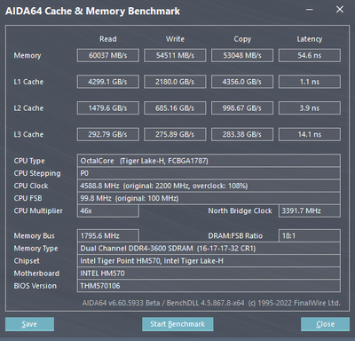

Регистрация: 29.07.2013
vve писал(а):
DonKihot писал(а):
Samsung B-die - тут берут 3600 в Гир1 16,16,16,32 с мах ужатыми остальными таймингами
Какие конкретно у Вас модули? У меня и на 3733 формально работали, и с более низкими основными таймингами. Винда и все "бытовые" программы работают без сбоев, тесты производительности вроде теста из комплекта AIDA64 тоже проходят успешно. Но добиться завершения какого-нибудь специализированного долгого серьёзного теста без ошибок так и не получилось. Только на 3466, а это уже слишком медленно - низкие тайминги не помогают компенсировать потерю скорости. В это же время на другой, "коммерческой" плате с возможностью управления напряжением питания памяти эти модули спокойно работают на 3600 уже при 1,45 В. Какой-то мелочи, буквально десятков милливольт им здесь не хватает.
На каких, кстати, таймингах (кроме первичных 16-16-16-32) Вы в результате остановились? Пока есть в руках эти модули, попробую у себя - вдруг Вам удалось подобрать какое-то волшебное сочетание?
Да, а Вы измеряли, какое напряжение получается на памяти у Вас? У меня на одной плате почти 1,42 В, на другой - ближе к 1,41 В. Если у Вас это значение, благодаря "правильно сложившемуся" разбросу параметров компонентов источника питания, получается хотя бы немного выше, то и результат получается годным.
На самом деле, можно и модифицировать этот источник, увеличив напряжение до любого разумного значения. Но делать это специально для удовлетворения потребностей этих модулей с B-die считаю пока неразумным, т.к. не думаю, что это позволит получить более высокие скорости, чем сейчас с другими, менее чувствительными к напряжению питания модулями.

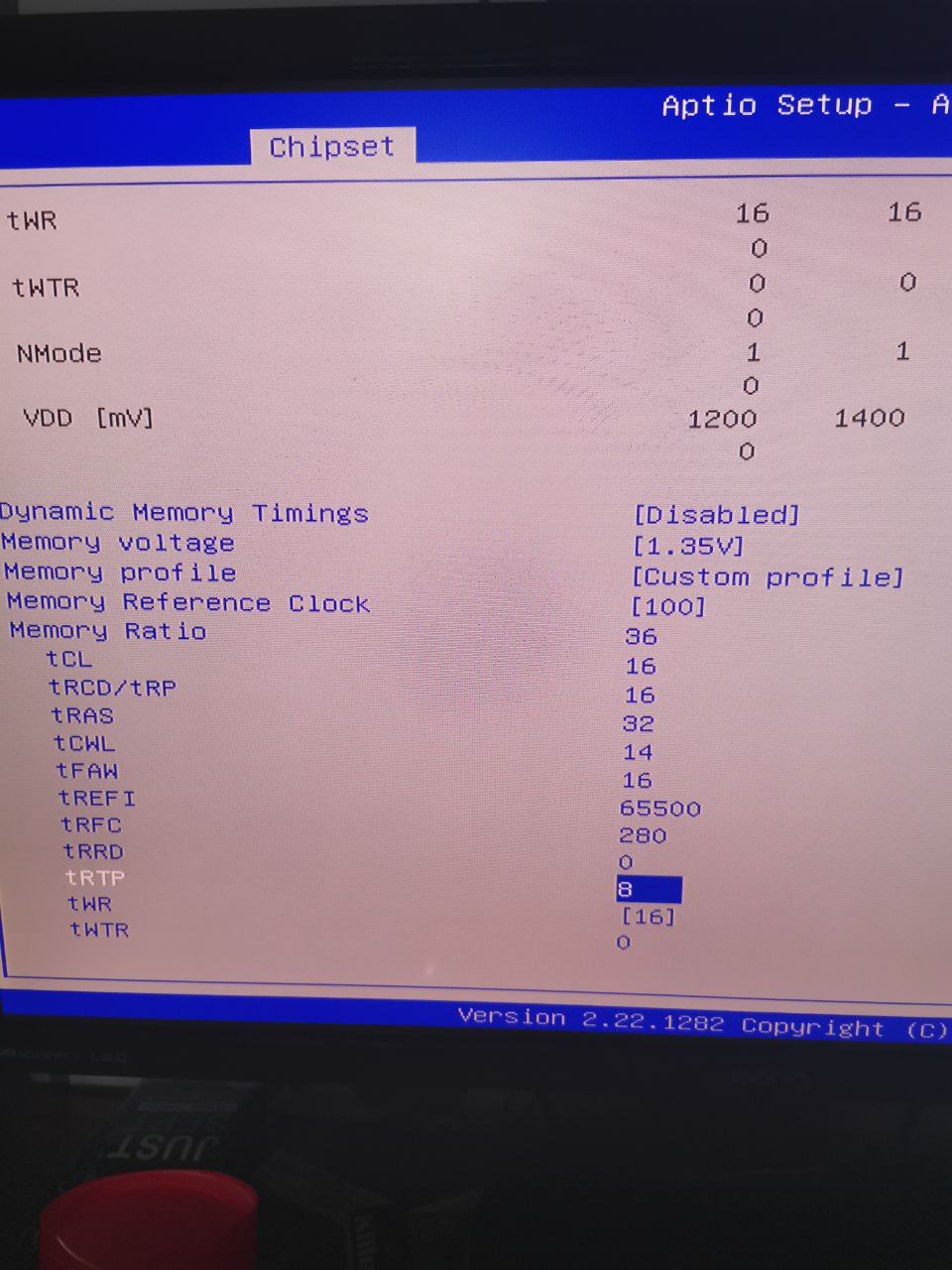

G.Skill Ripjaws V 2x8GB DDR4 PC4-25600 F4-3200C15D-16GVK
Неделю сидиел на 16-16-16-32, но на постоянку откатился до 16-17-17-32 Uncore +200 (На всякий пожарный)
TestMem 5 который Extrim1 @anta777 проходит все без ошибок. Вроде за 1ч30мин
3700 на приемлемых таймингах, стабильности в гир1 нету
Сильнее ужимать вторички можно (тест проходит) но прибавки нету
Как узнать вольтаж, не знаю ((
Откуда: Владивосток
maxn писал(а):
что именно вам не по душе ?
"Конфликт прерываний" обычно выглядит как тормоза при совместной работе устройств сидящих на одном прерывании..
Например звуковуха + сетевуха на одном прерывании = тормоза, лаги при прокачке данных.
Как пример в моём случае у хуанана на одном прерывании висит 2 usb хост контроллера, из-за этого глючат юсб порты, подлагивает звук через внешнюю звуковуху.
В диспетчере устройств отображается 6 клавиатур и 2 мыши ) Т.е. эффекты такого явления могут быть разными, в зависимости от задействованных устройств, кривости биоса, драйверов.

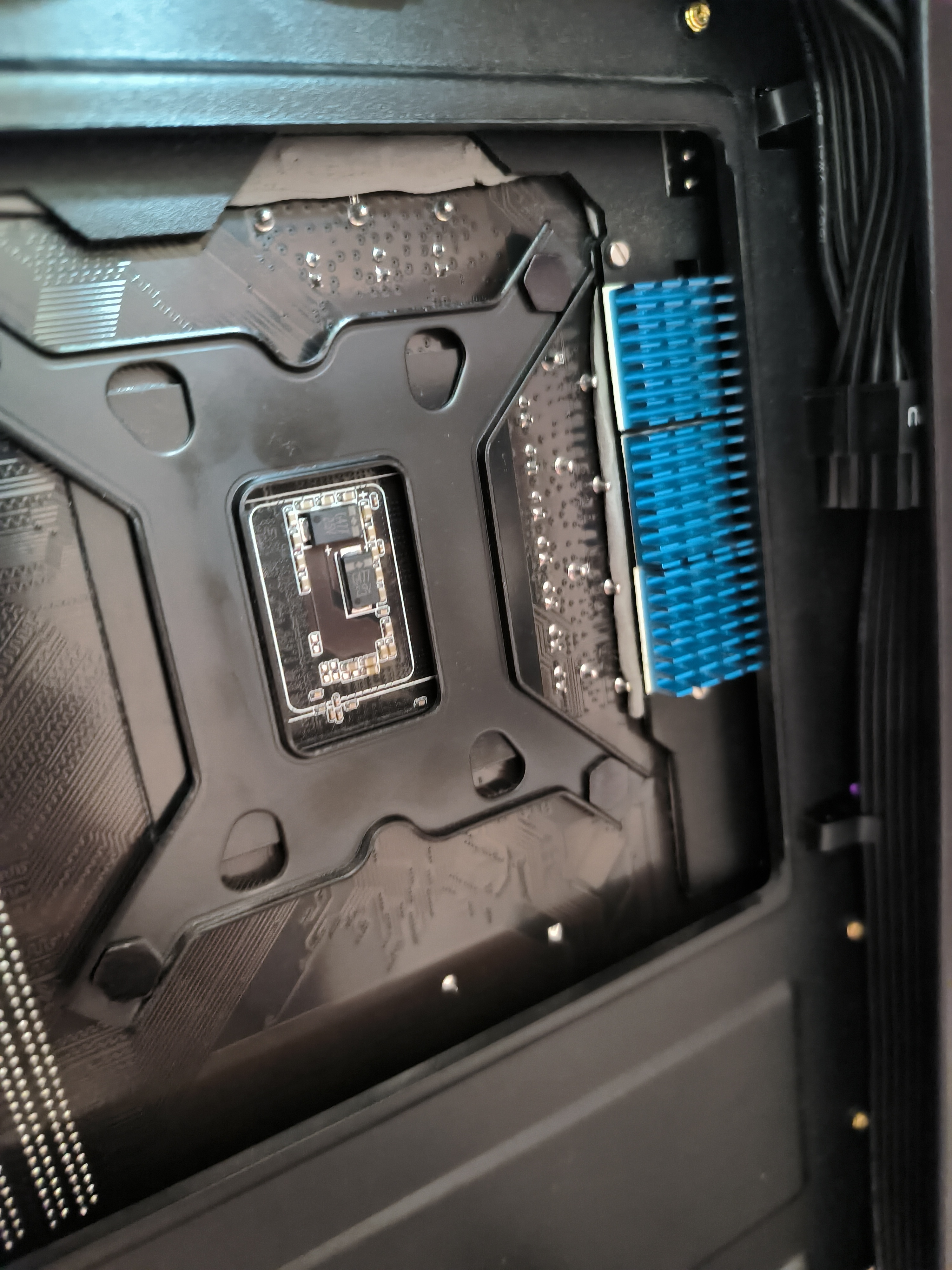

Регистрация: 22.12.2008
toglik писал(а):
Склоняюсь к мнению, что данный эксклюзив - удел энтузиастов. Туда немало надо труда вложить, времени, да и денег, если даже колхозить.
Полностью согласен, эта плата не для поставил и забыл, а для постоянной настройки и колхоза))
Вот колхоз на VRM, теперь на счет его нагрева не парюсь)
IMG_20230514_141950.jpg [ 2.46 МБ | Просмотров: 1740 ]
IMG_20230514_141403.jpg [ 2.07 МБ | Просмотров: 1740 ]
IMG_20230514_141400.jpg [ 2.59 МБ | Просмотров: 1740 ]
Регистрация: 25.02.2023
У меня F4-3200C14D-32GVK - примерно такие же, только 2x16 ГБ и с более низкими основными таймингами (14-14-14-34@1.35V) в XMP.
Я тестировал примерно с такими же таймингами, как у Вас. Сейчас попробовал полностью повторить Ваши - ничего не меняется.
Ещё попробовал эти модули на другой такой же плате, на которой напряжение питания памяти на 7-8 мВ ниже. В ней они на 3600 вообще отказываются осмысленно работать, даже с очень большими таймингами.
Удобнее всего измерять на выводе дросселя этого источника питания. Относительно земли, естественно.
