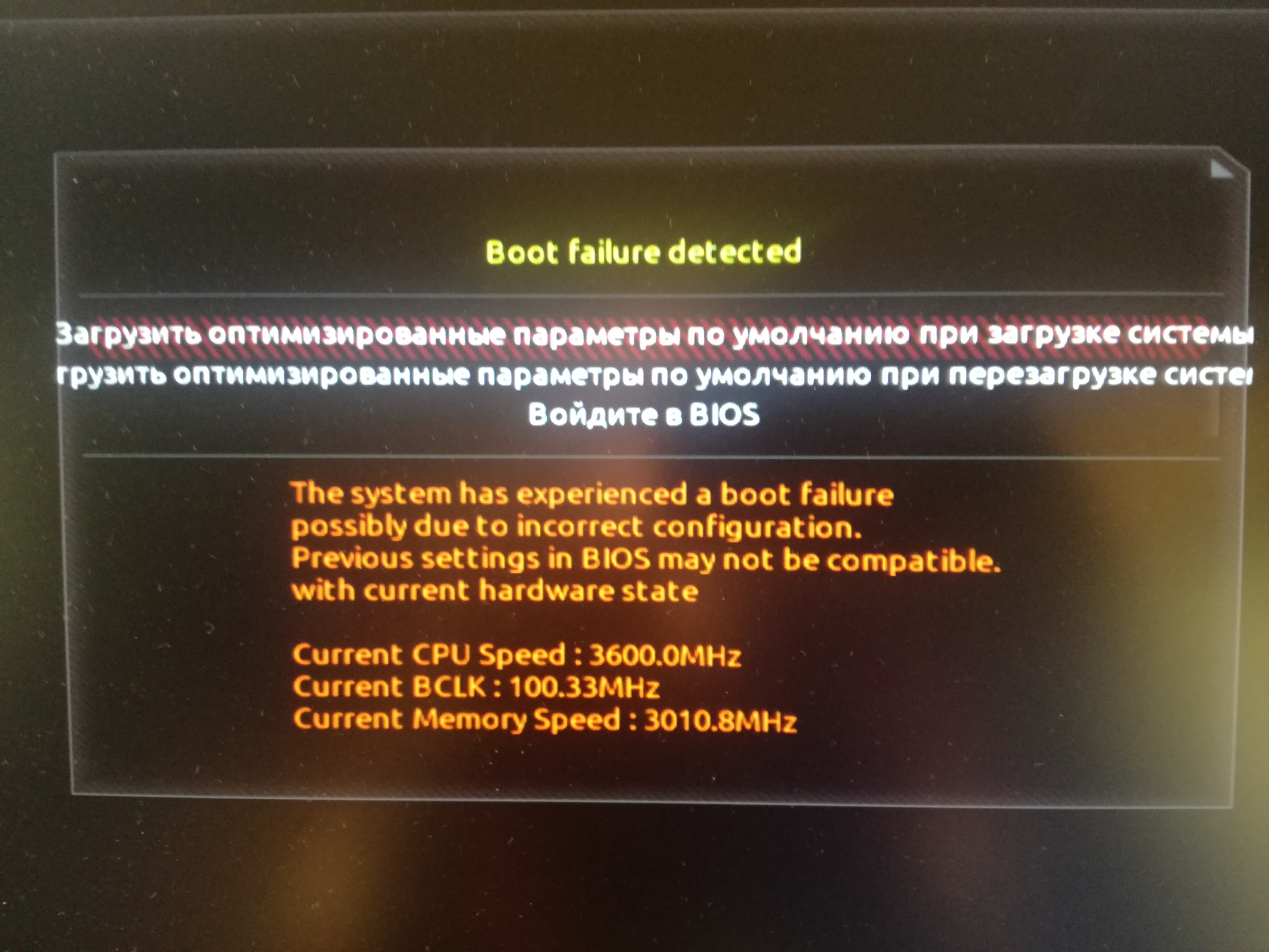

Добрый день! Данный вопрос задавал в другой ветке форума, но так никто и не ответил.
Материнка Gigabyte B450MS2H, BIOS F-42a.
Проблема - заблокировано управление частотой CPU. При повышении множителя тактовой частоты, BIOS не запускается, требует ввести исходную частоту, установленную AMD 3,6GHz.
Прошу помощь для разблокировки данной возможности.
