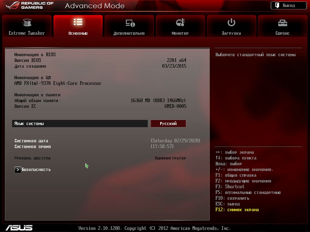

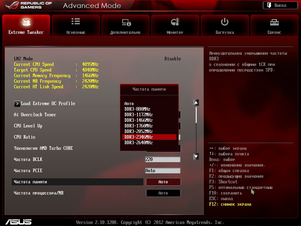

Может быть кто то здесь ответит.Купил с рук Asus Crosshair V Formula-Z в идеале,обновил до 2201 биос.Теперь вопрос к знатокам,частота памяти которая выставляется вручную:880,1172,1466,1760,2052,2346,2640.Это что за частоты?(я имею ввиду обычные:1600,1866,2200,2400)?Устанавливаю определённые тайминги и вольтаж для памяти: Kingston HyperX FURY Red Series [HX318C10FRK2/16] 16 ГБ и либо не стартует,либо зависает?Никогда не сталкивался с такими настройками биоса,частоты шиворот ,навыворот.Думаю откатиться на предыдущую версию биос,но не факт,что получится обратка. Есть знающие,зачем асусь так интерпритировал частоты,таблицы готовых таймингов есть,но каждый перебирать до талого это жесть. Проц фуфикс 9370,работает 4.9 на постоянке под кастомной водой.
pc:оператива работае по дефолту конечно и ручным подбором таймингов с вольтажем,но такие прописанные частоты вижу впервые?
Последний раз редактировалось bumer525sl 29.02.2020 11:32, всего редактировалось 1 раз.
Регистрация: 22.12.2012
Да, просто у вас частота шины чуток уплыла, вот и не совпадает.
Регистрация: 02.09.2018
Откуда: Комсомольск-н/А
Фото: 34
Так это выглядит:
Добавлено спустя 56 секунд:
и так:
2.jpg [ 138.99 КБ | Просмотров: 1108 ]
1.jpg [ 116.89 КБ | Просмотров: 1109 ]
Ну ток вы шину поставили в 220, а она привязана к шине оперы, так и выглядит.
Фото: 34
Sania. писал(а):
Да, просто у вас частота шины чуток уплыла, вот и не совпадает.[/quote]
Плиз! Направь старого дурака на путь истинный с ХОЧУ В БАН камнями.
