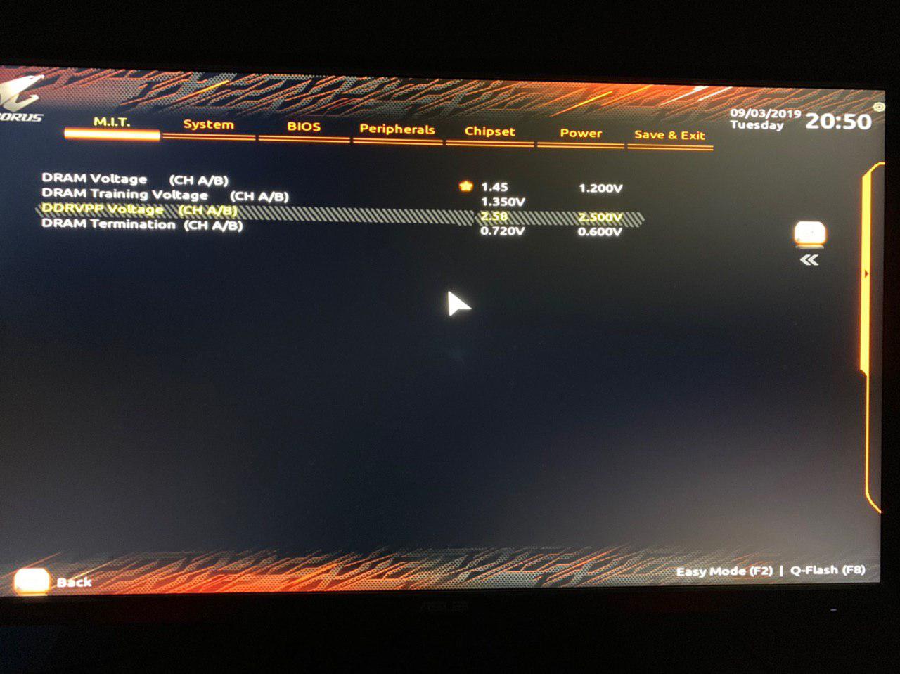

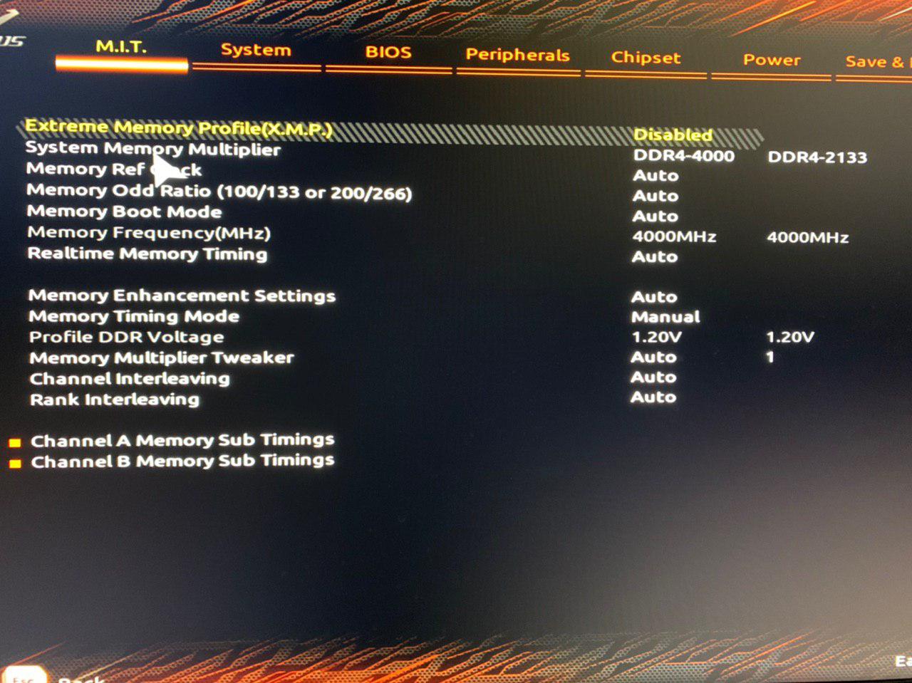

В общем, ничего не изменилось, но Ваш ответ натолкнул меня на мысль, что у меня какая-то дичь в напряжениях. Напряжение даже близко не совпадает с указанным)
Что-то я до сих пор не понимаю, что происходит с биосом на этой материнке)

Profile DDR Voltage менять нельзя, он серый. Поставил VCCIO и VCCSA 1.25, напряжение и тайминги памяти как на скриншотах -- не грузится) Точнее пару раз пробует загрузиться, потом грузится нормально, но частота так и остается 3600
Как я понимаю, грузится либо с дефолтными настройками, либо с резервного биоса. При этом тайминги меняются, а частота и напряжение -- нет. Как заставить материнку слушаться?
Или я что-то не так делаю?)

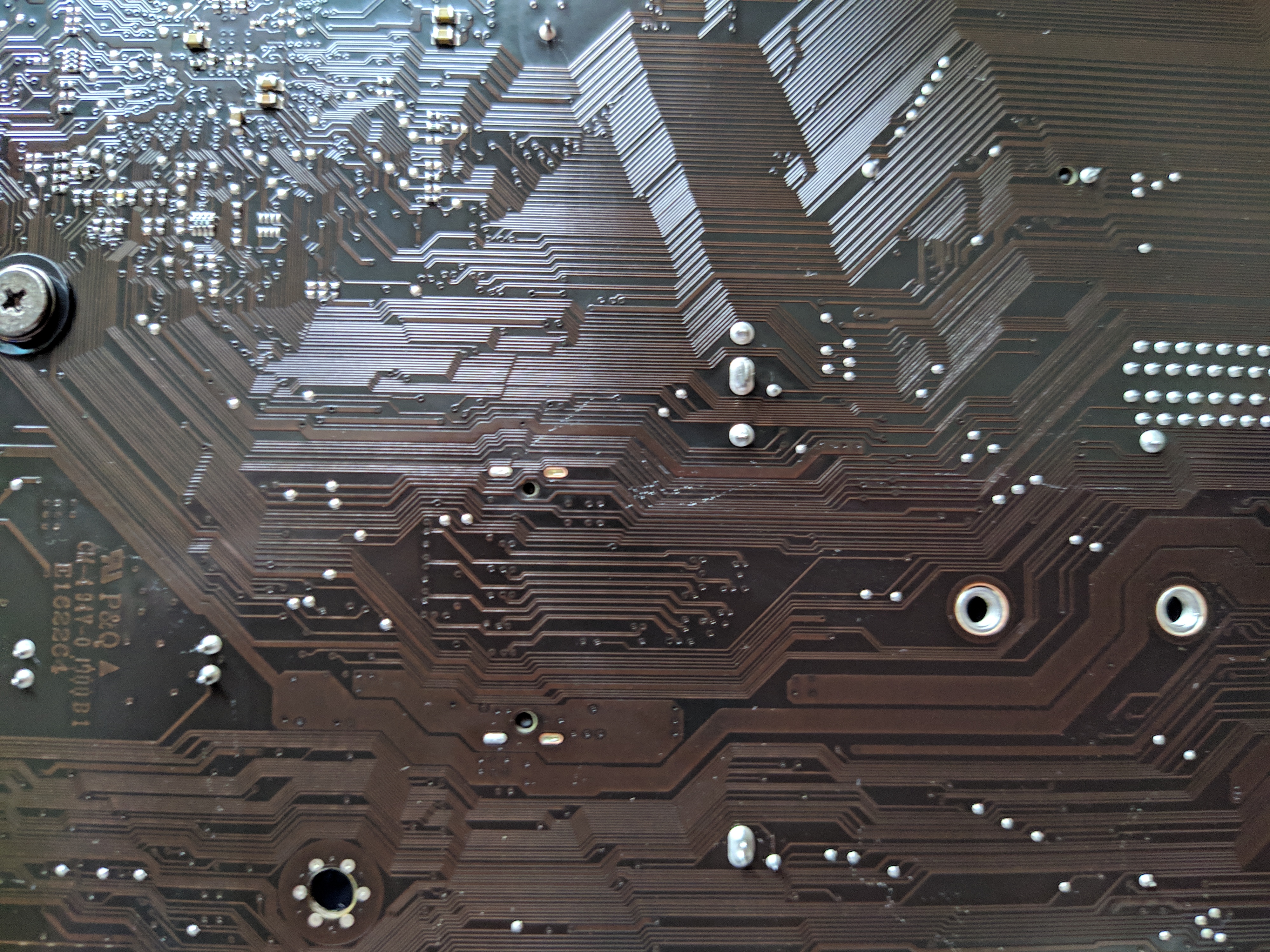

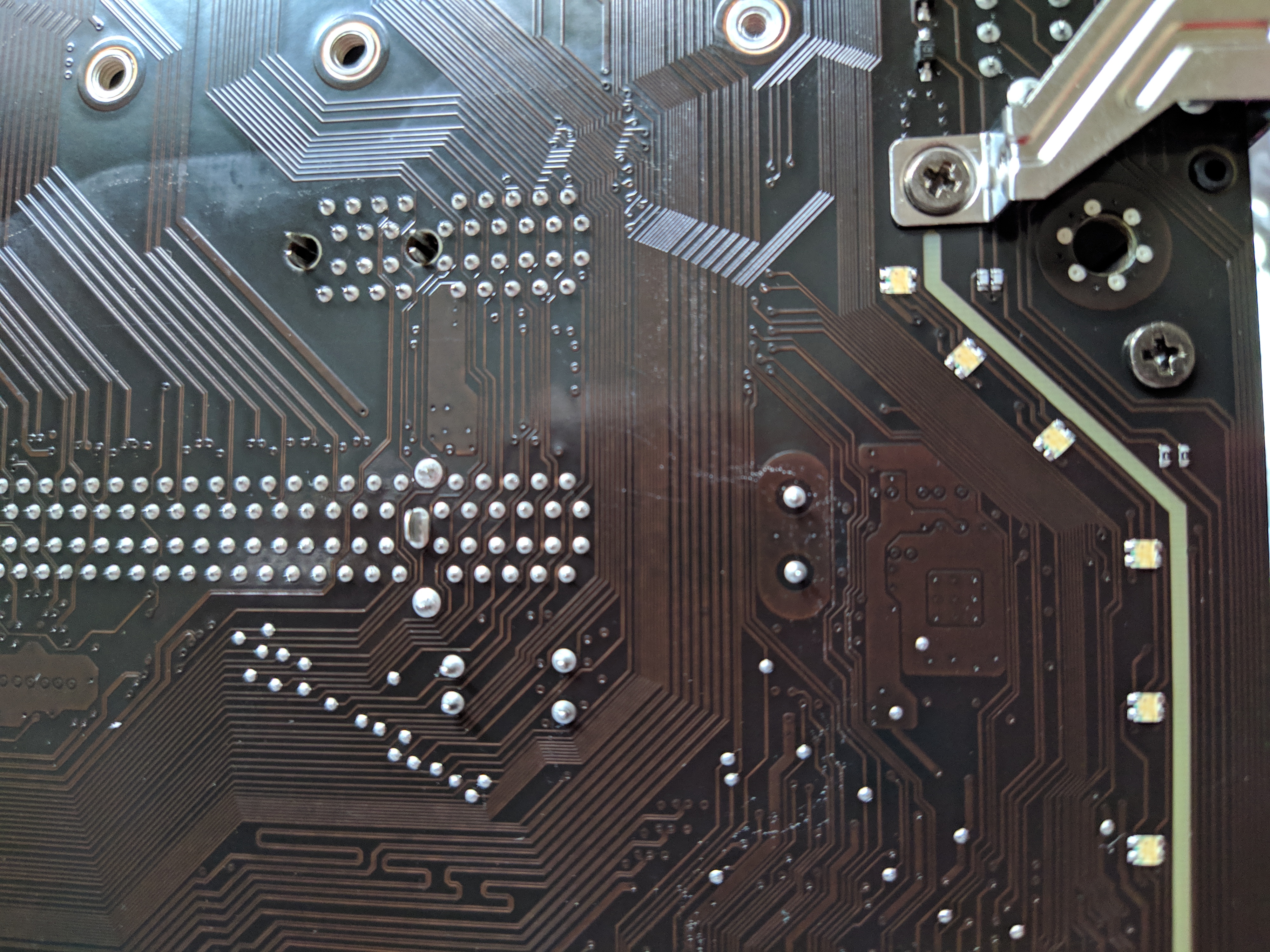

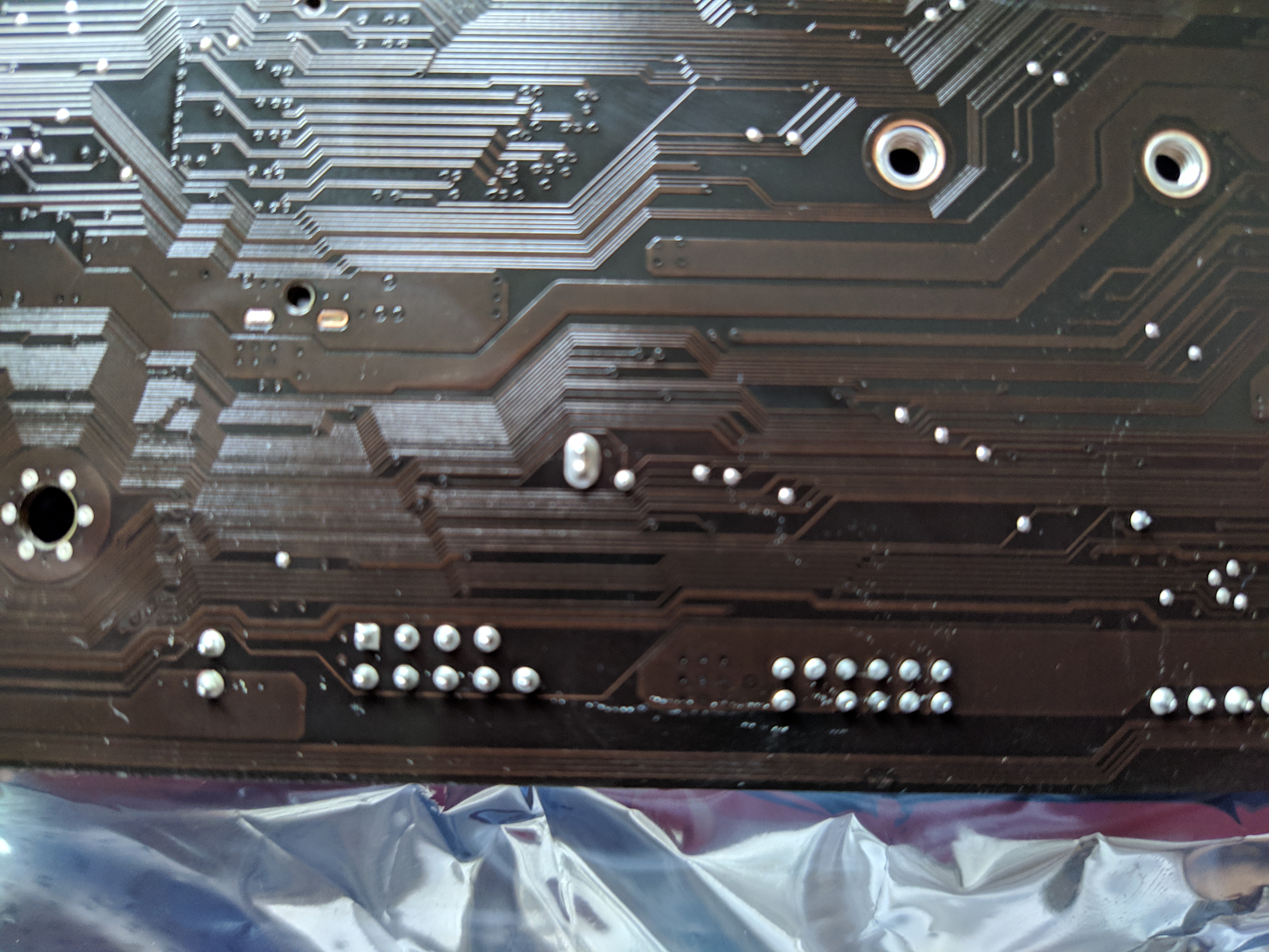

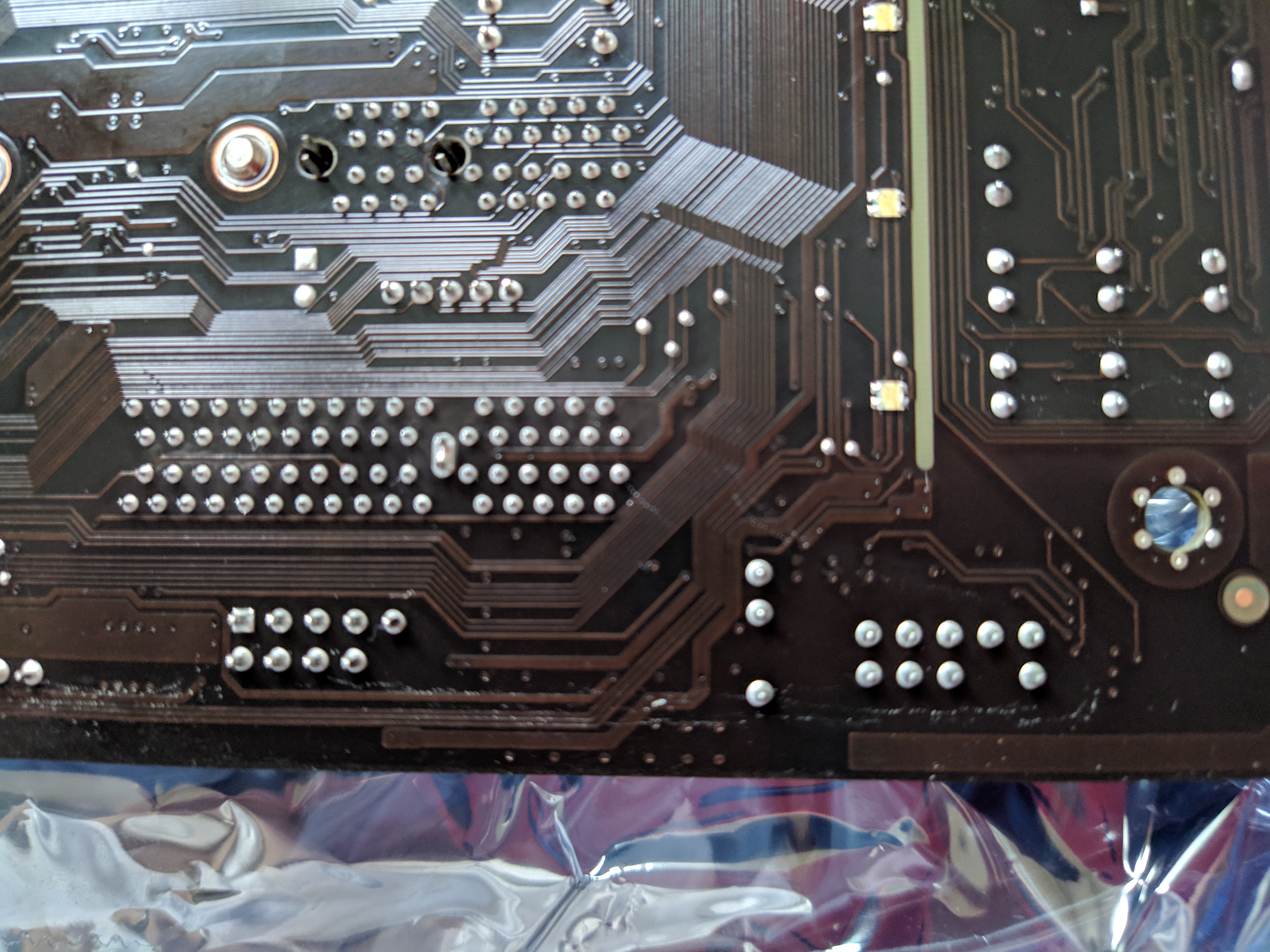

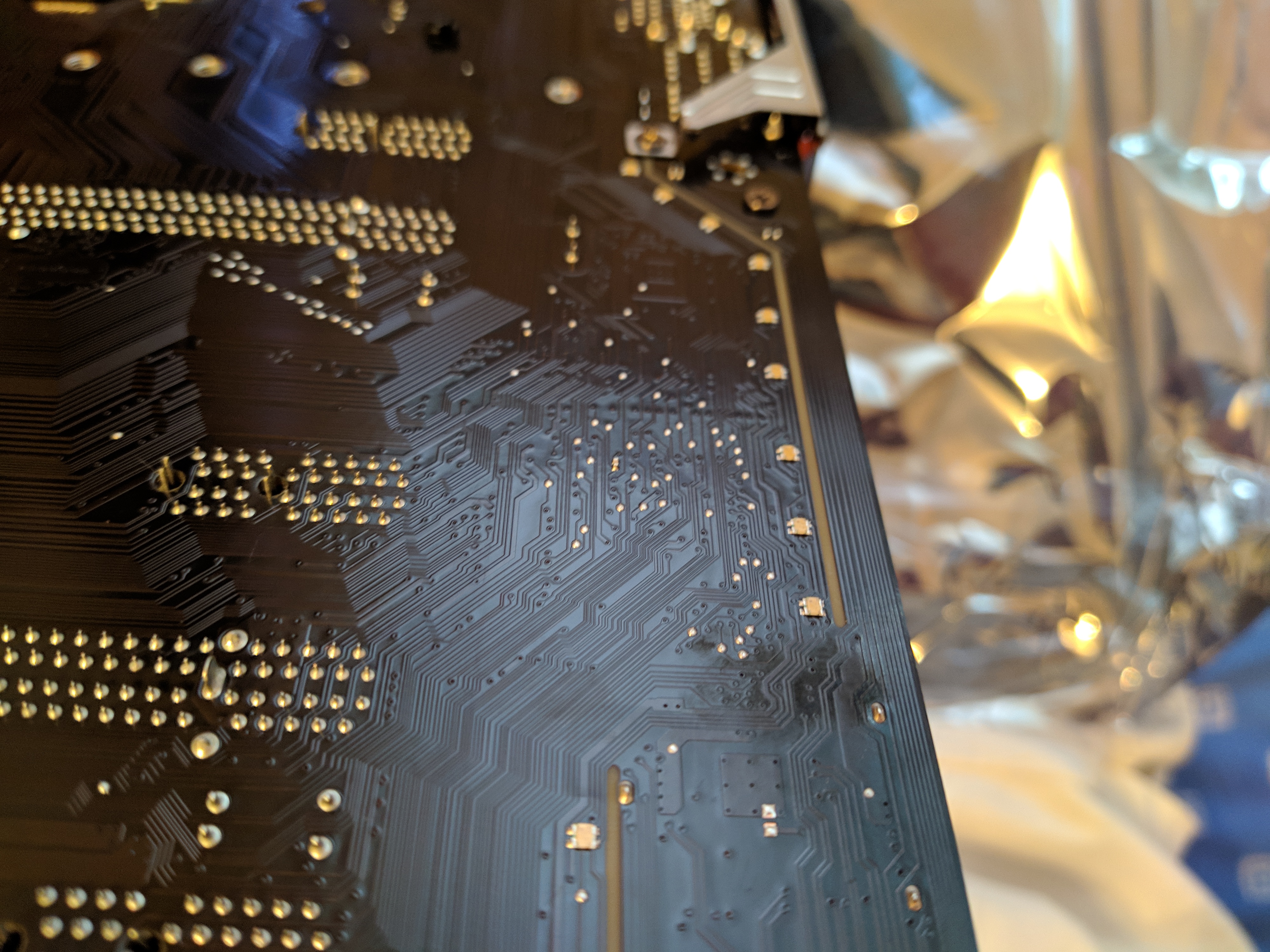

Здравствуйте! Приобрел новую материнскую плату Gigabyte z390 gaming sli...После тщательного осмотра на задней стороне были обнаружены: темное пятно на текстолите (выглядит как место подвергшиеся высокой температурой) и мелкие царапины по всему контуру материнской платы серебристого цвета (невооруженным глазом ели заметно, но при увеличении с помощью камеры телефона, эти царапины отчетливо видны). Плата не подключалась. Стоит ли обращаться в техподдержу магазина и требовать замены или попробовать запустить данный экземпляр?
IMG_20190903_175309.jpg [ 3.38 МБ | Просмотров: 1900 ]
IMG_20190903_175431.jpg [ 4.32 МБ | Просмотров: 1900 ]
IMG_20190903_175518.jpg [ 3.76 МБ | Просмотров: 1900 ]
IMG_20190903_175545.jpg [ 3.63 МБ | Просмотров: 1900 ]
IMG_20190903_175609.jpg [ 3.34 МБ | Просмотров: 1900 ]

DeLaSoul
При обращении тебе придеться доказывать, что это не твоих рук дело :D Если ты ее никак не использовал, то лучше просто вернуть и не говорить об этих следах, имхо.

DeLaSoul я бы однозначно поменял. Вообще, такие вещи надо осматривать при покупке. Могут придраться и отказать в обмене.
Я полностью согласен со словами hungrybot - лучше не говорить об обнаруженных следах.

Я её даже не подключал, просто достал из антистатического пакета (хотел собирать систему), но при осмотре обнаружил это, сделал кучу фоток, написал в техподержку магазина, но ответа пока. что нету.

Запомни правило на всю жизнь - лучше потерять 3 минуты при осмотре купленной вещи, чем потом бегать месяцами и доказывать, что это не твоя вина.

DeLaSoul
Зря написал, имхо. Скажут, что мех.повреждения и бб. Надо было просто сдать как новую и всё...

Ситилинк. Она запечатанная была, скотч я не стал срывать (следов вскрытия на пакете не было). Да и освещение у них не очень было, а уже дома при нормальном освещении обнаружил эти следы (они едва заметны)

Ну теперь надейся, что тебе повезет. В остальном их это не волнует, что там было, а чего не было :roll:
