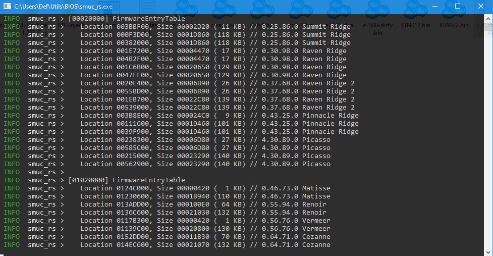

Levontay писал(а):
Вычитал что плата (MaxSun B550M) не поддерживает "APU Ryzen 3000G" (а без "G" - работает) - может и у меня такое?
Нет. Во-первых, даже если процессор не поддерживался бы, реакция на кнопку всё равно была бы. Во-вторых, B550-A PRO поддерживает любые Ryzen AM4.
биос
rtfm.jpg [ 224.09 КБ | Просмотров: 12620 ]
