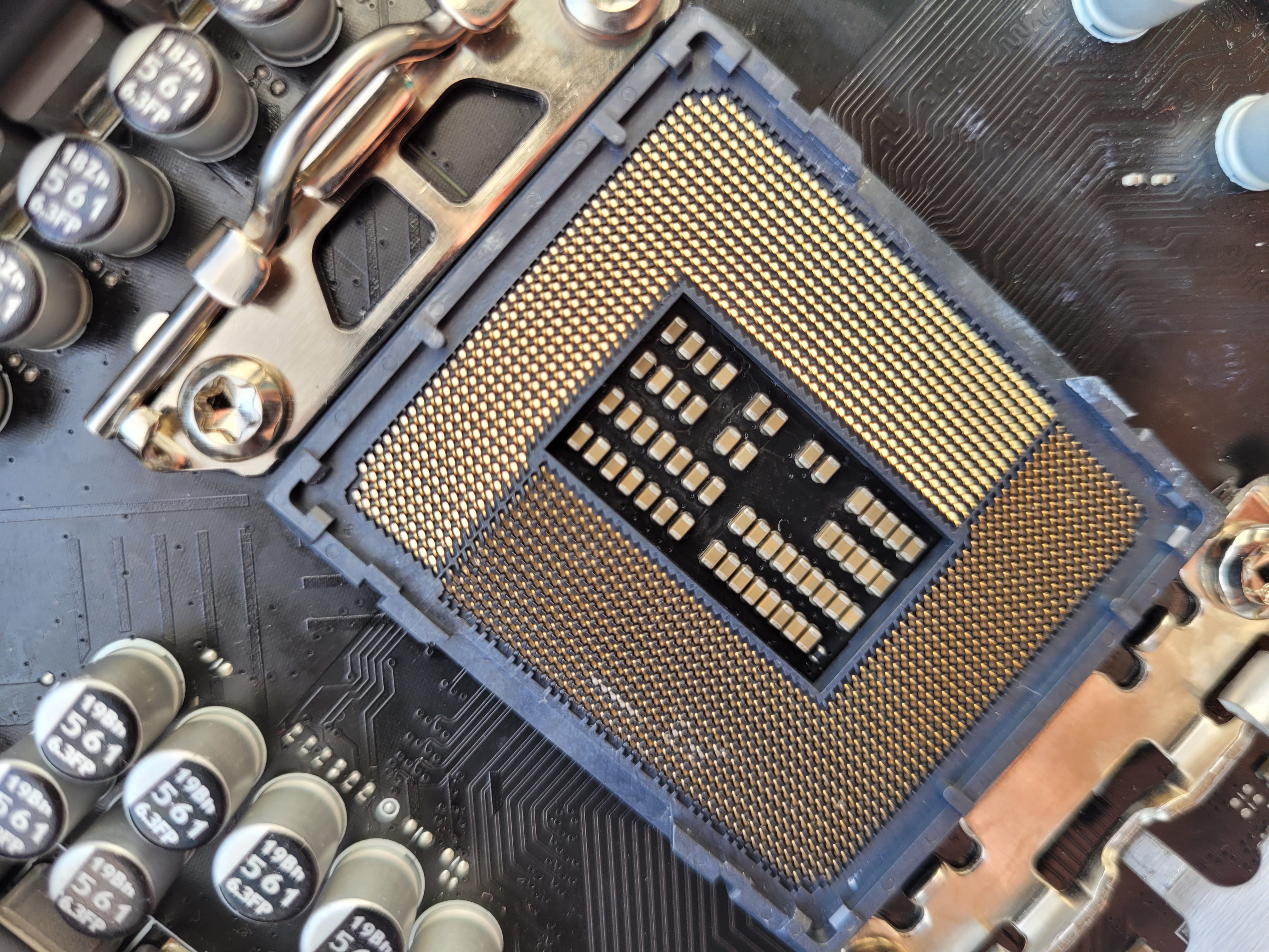

Щас попробовал на b560 с процом 11400 стартануть..сразу с красной лампы Проца она на жёлтую ниже переключается...процесс рабочий...а на z690 cpu горит красный и всё
Добавлено спустя 28 минут 40 секунд:
Вот сокет..брал с рук.. продавец интересовался даже мол как работает отпишись ..после того как получил плату
20220723_062410.jpg [ 3.38 МБ | Просмотров: 3113 ]
Комментарий к файлу: Cpu горит....красным...и всё..Вынул на стол..все отключил..попробовал скачать Биос E7D25IMS.170..переимиовал его в MSI.ROM...включаю процесс прошивки ..мигает красная лампочка 6 раз медленно потом запускается кулер корпуса ,лампочка мигает часто..и всё..там несколько минут
20220723_062410.jpg [ 3.38 МБ | Просмотров: 3126 ]
Регистрация: 20.12.2018
На первый взгляд, сокет термопастой заляпан
