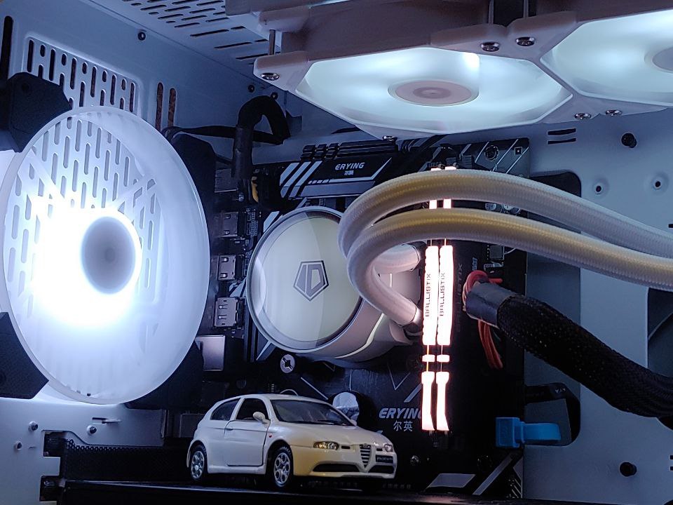

Перешел на эйринг с 5700Х, прирост есть, остался на эйринге. Без жм не был стабилен при 4.5 на андервольте ниже чем -80, с жм, стабилен при -100. Гонял StressFPU при 105W в мониторинге, температура врм выше 75° не идёт. Может мне такая материнка попалась, но она не свистит не трещит, без нагрузки и с ней (для меня это важно). На повседнев оставил 4.5 по всем ядрам, андервольт -100. Память не гонится совсем, при этом гналась в первые дни, но это пофиг, мне не важно. В синебенче р23 14900 многопоток. Берет и 4.6 при -45 андервольте. А на 4.7 нет полной стабильности при любом напряжении. Я доволен. По сообщениям выше встану на защиту хуанана, материнки отличные, надежные, никаких проблем с ними нет, бывает брак, на уровне как у любого бренда. В эйринге для полного счастья не хватает только сна и полноценного решения проблемы отвалов для любой видеокарты. Также еще в стоке не работало управление rgb на памяти, помог драйвер Intel SMBus.
фото системы 8-)
