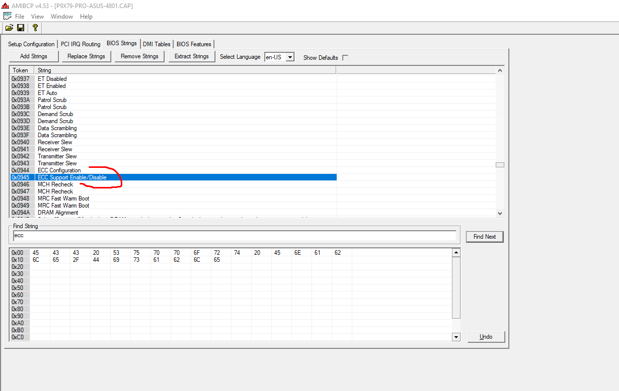

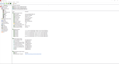

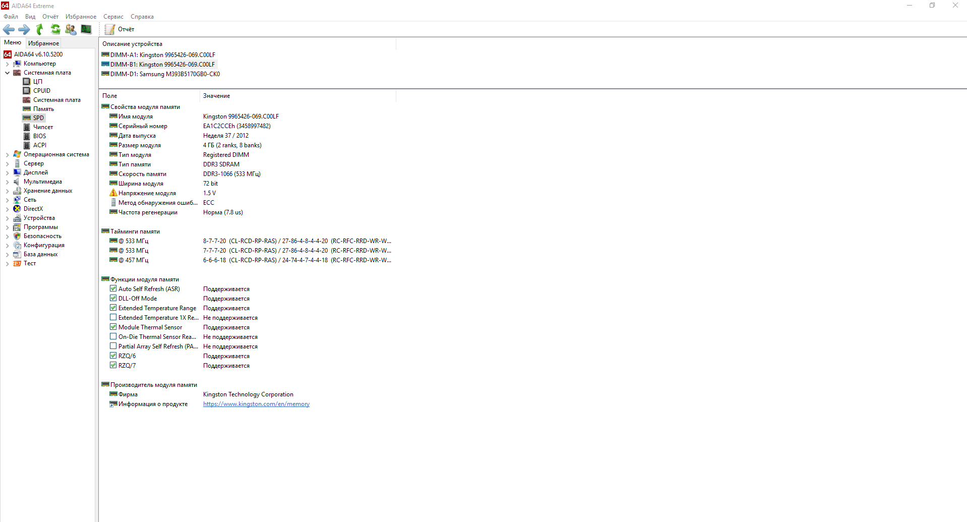

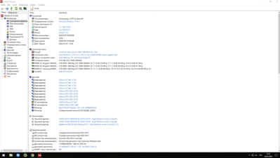

Регистрация: 29.04.2020

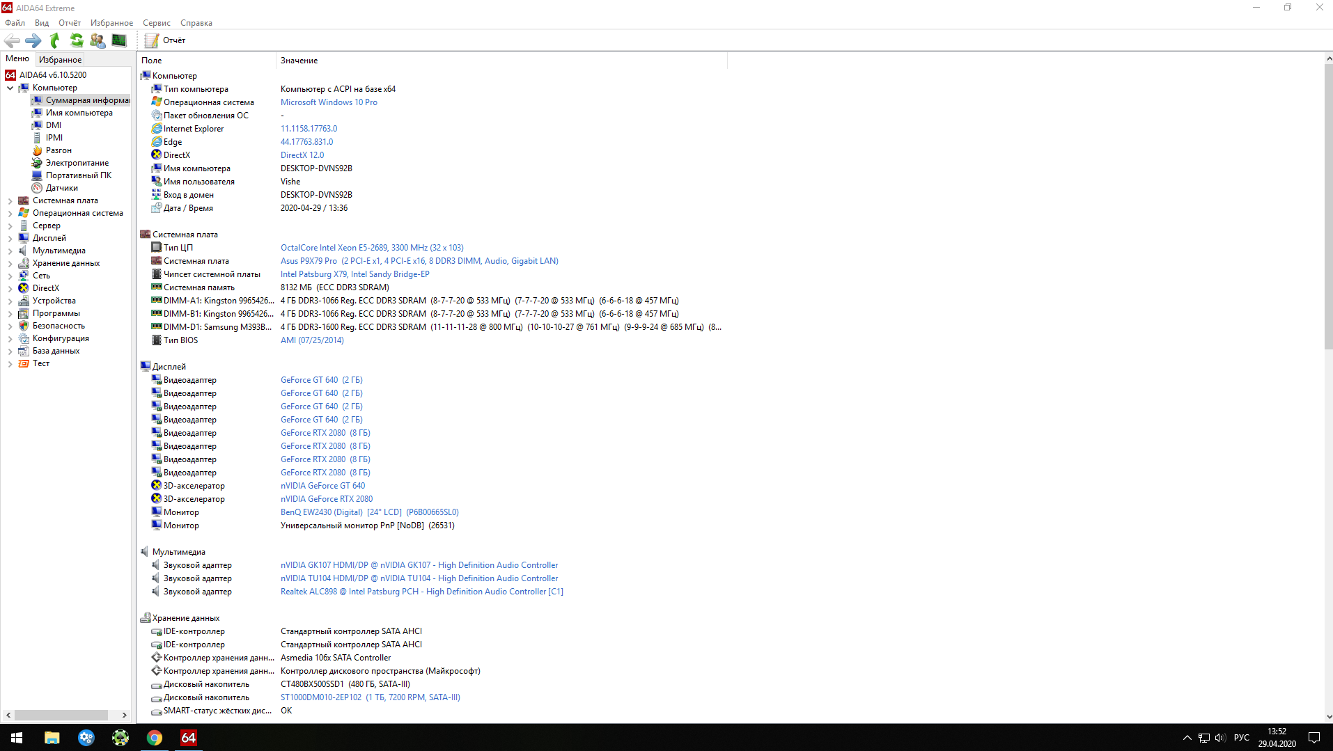

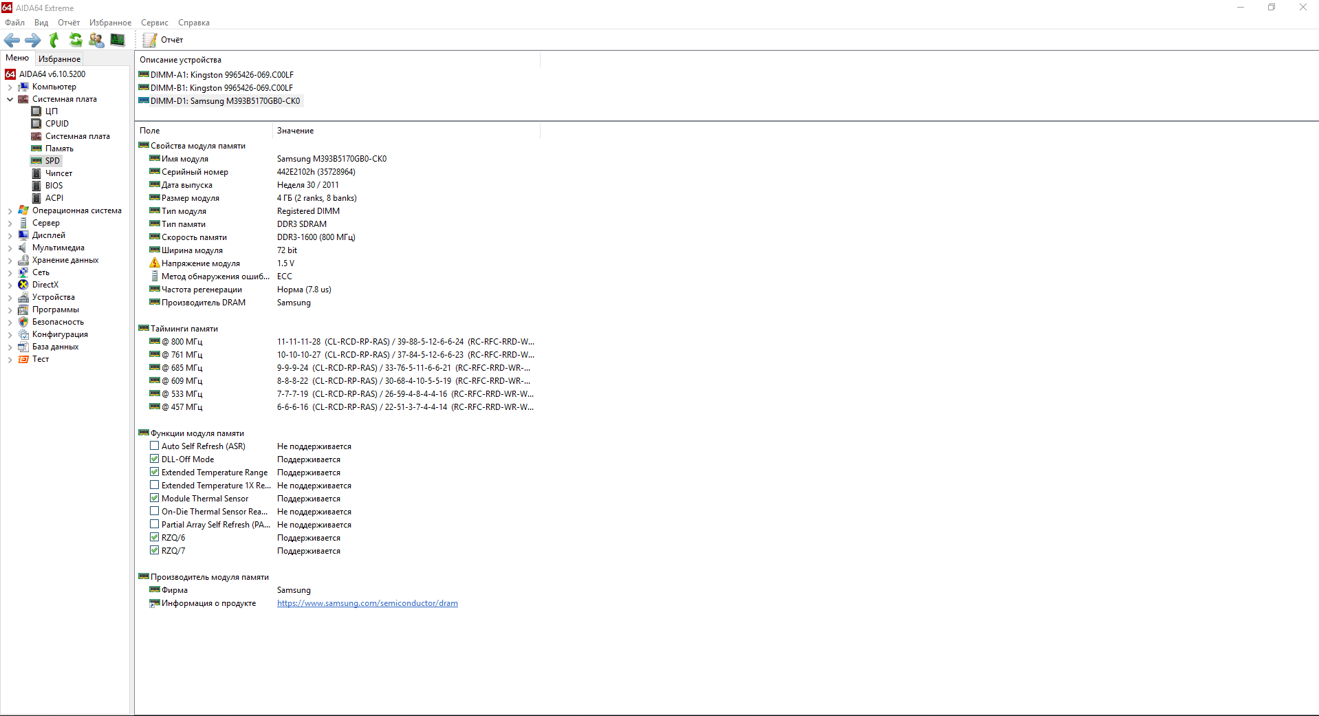

Доброй ночи, помогите как добавить поддержку памяти в плате Asus p9x79 pro. Есть память Samsung M393B5170GB0-CK0 (4 планки), которая не поддерживается матерью, можно ли как то добавить поддержку это памяти в bios?
Комментарий к файлу: Эту тянет.
Screenshot_10.png [ 85.27 КБ | Просмотров: 1157 ]
Комментарий к файлу: Эту нет.
Screenshot_11.png [ 92.6 КБ | Просмотров: 1157 ]
В чем это проявляется?

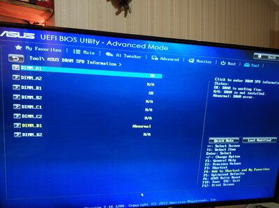

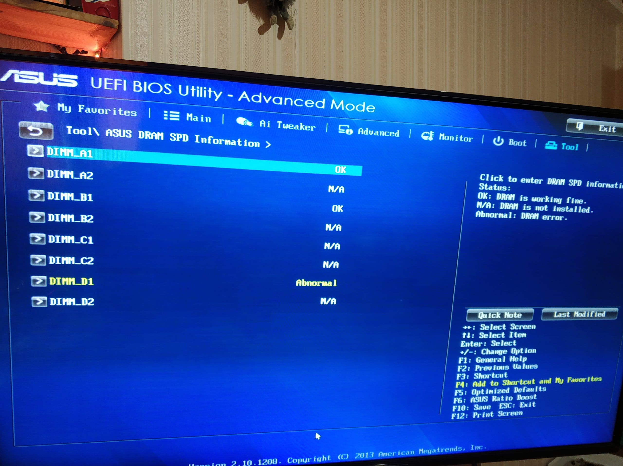

Пост код 53, при попытке запуска только на этой памяти. При запуске с моей, SPD видит, а вот саму память не читает. В Биосе пишет Abnormal на эти плашки.
Знаю что матери Supermicro и AsRock X79 Extreme 11 хорошо кушают такую память и есть бекап с X9SRA. Так вот думаю, можно ли как-то загнать поддержку памяти с биоса этих плат в биос асус.
Фото
1_AnkIpIXvc.jpg [ 551.64 КБ | Просмотров: 1113 ]
Screenshot_12.png [ 186.83 КБ | Просмотров: 1112 ]
Регистрация: 20.12.2015
Откуда: Belarus
Vishes, так ругается на SPD, XMP случайно не включен?
В биосе нет опции включения/отключения X.M.P.

Vishes
Значит Вам проще купить другую память, что оплачивать услуги специалиста по модификации такого BIOS.

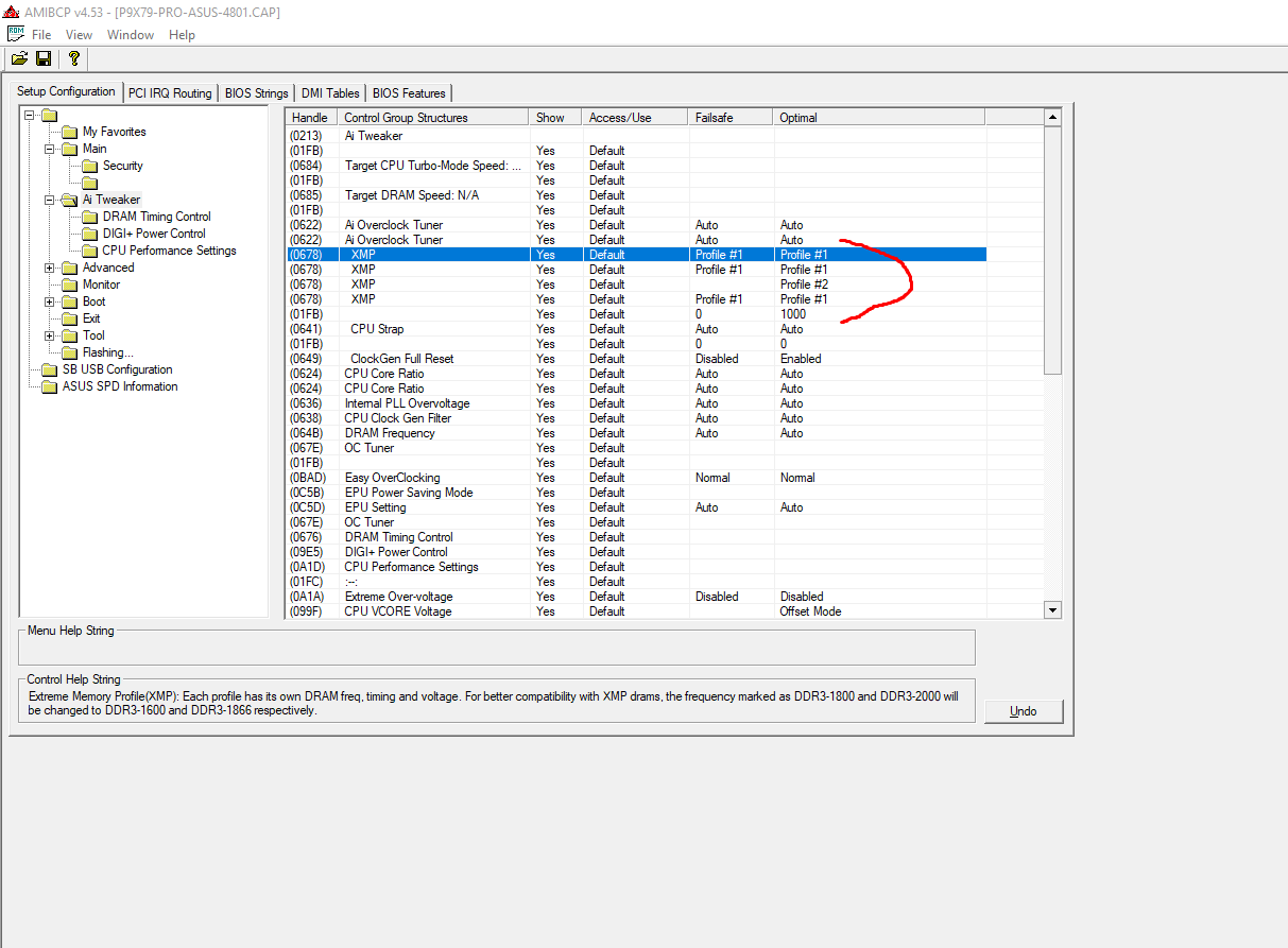

Cocoa писал(а):
Но мой другой невыясненный вопрос как бы остался по поводу заявленного: "В биосе нет опции включения/отключения X.M.P."
Эта в BIOS опция XMP, - что, исчезла после обновления ?
В версиях 4709 и 4809 её нет (ну или я не нашёл, хотя перерыл всё), более ранние не использовал, до это была мать supermicro x9sra, там всё без проблем.
XMP очень легко открыть. Вопрос как добавить ECC :( Попробовал подкинуть параметры от супермикро, мать не завелась :(
скрины
Screenshot_13.png [ 47.17 КБ | Просмотров: 1035 ]
Screenshot_14.png [ 76.17 КБ | Просмотров: 1035 ]
На днях поеду тестировать эту оперативку на асроке экстрим 11 и асус рампэйдж 4 экстрим, ну и на всякий сниму дампы биосов с них)
