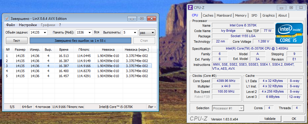

Регистрация: 21.02.2012
скажите это нормальное напряжение для 4,4
Screenshot_3.png [ 305.1 КБ | Просмотров: 2061 ]
3570K-4.5Hz 1.4v/Asus P8Z77-M Pro/2*4Gb 1600 1,5В Corsair/Asus GTX660-DC2O-2GD5/WD10EZEX/Zalman CNPS10X Performa/Zalman Z9 U3 5*fan
Регистрация: 19.04.2012
камень камню рознь. если ваш камень не способен стабильно работать на напряжении ниже этого, значит для него это нормально, мой к примеру трудится при 1,224V 4,5 ghz
с офисными он и ниже сможет работать, но на низком напр. в 3D может выпадать.
прочитай что выше написано - там все ответы.

Регистрация: 14.04.2013
Откуда: Одесса
Leo_99 писал(а):
кратко:
+0.70 много, Гфлопсов мало для 4400, http://s41...radikal.ru/i093/1207/1f/90101f9dab08.png
температура тоже не очень (есть запас поднимать напряжение для частоты 4400),
вобщем пили дальше, сначала бы почитал о разгоне, потом панику поднимал бы - ерунда у тебя в биосе настроена.
Дык это... у меня ж не i7 3770K.
И я случайно сделал LINX 32 битный (на скрине видно)... кстати может из-за этого у меня и питание отрубилось :-)
Актуальный ниже вобщем вот:
Самое интересное, что в биосе поднял множитель на 45 (при аналогичных настройках)
Вот что получилось:
Час BF3 онлайн.. все норм.
прайм,в режиме бленд часов на 9, тогда можно говорить о стабильности.а линпак может проходить и не выявить косяка)
