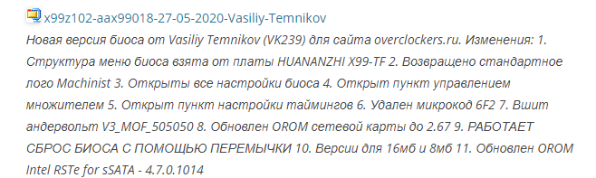

подскажите биос нужно прошивать под конкретный процесор ?
материнка машинист v102
стоял 2640в3
прошил этим незнал какой обьём поставил наугад 16мб работает нормально
2020-07-02_183554.png [ 24.44 КБ | Просмотров: 1697 ]
суть в том что потом воткнул 2678в3 включил запустил стрестест и сразу выключил очень много жрёт для такого врм
потом воткнул 2620в3 он кушает в стрес тесте на 10вт меньше чем 2640 но врм дико греется даже в простое 58 градусов (для справки 2650в2 на дешманской материнке врм греется даже в стрестесте максимум до 51 градуса и радиатор там даже чутка поменьше будет)
а вся суть в том что 2640в3 в простое напряжение имеет заметно меньше чем 2620в3
я вот и думаю может биос нужно прошивать под конкретный установленый проц ?
тоесть прошивая 2640 поставился андервольтинг а установив 2620 потом то он считывает чистый спд её без не применяя вшитый андервольтинг
Добавлено спустя 1 час 7 секунд:
в общем перепрошивка под новый камень не помогла
я думаю вася темников написал кривой биос
обьясняю на родном биосе системник в режиме простоя кушает около 66вт а проц имеет напругу 0,748в
после прошивки потребление в режиме простоя 80вт !!! напруга на проце 0,748в (почиму не сработал андервольтинг я не знаю , как вариант в режиме простоя он не срабатывает)
запуск теста проца на ОССТ через 3-4 сек плата отрубается моментально , запустить можно через пол минуты где то
притом отрубается как на родном биосе так и на перепрошитом
что можно попробовать что бы тест запускался на стабильность нормально ?

Регистрация: 11.04.2011
Michael_Code уже разобрался
прошился но проблема в том что под нагрузкой сбрасывает частоты на 2640 вместо 3400 выдаёт 3300
и напряжение под нагрузкой 1,002в что явно огромное
у техно планеты такой же проц под нагрузкой выдаёт все 3400 на напряжении 0,883в
биос взял тут https://vk.com/@2485616-kitaiskaya-h99-plexhd-zx-99ev3
судя по названию там только анлок и тайминги есть
а есть ли новая версия переделаная с андервольтингом ?

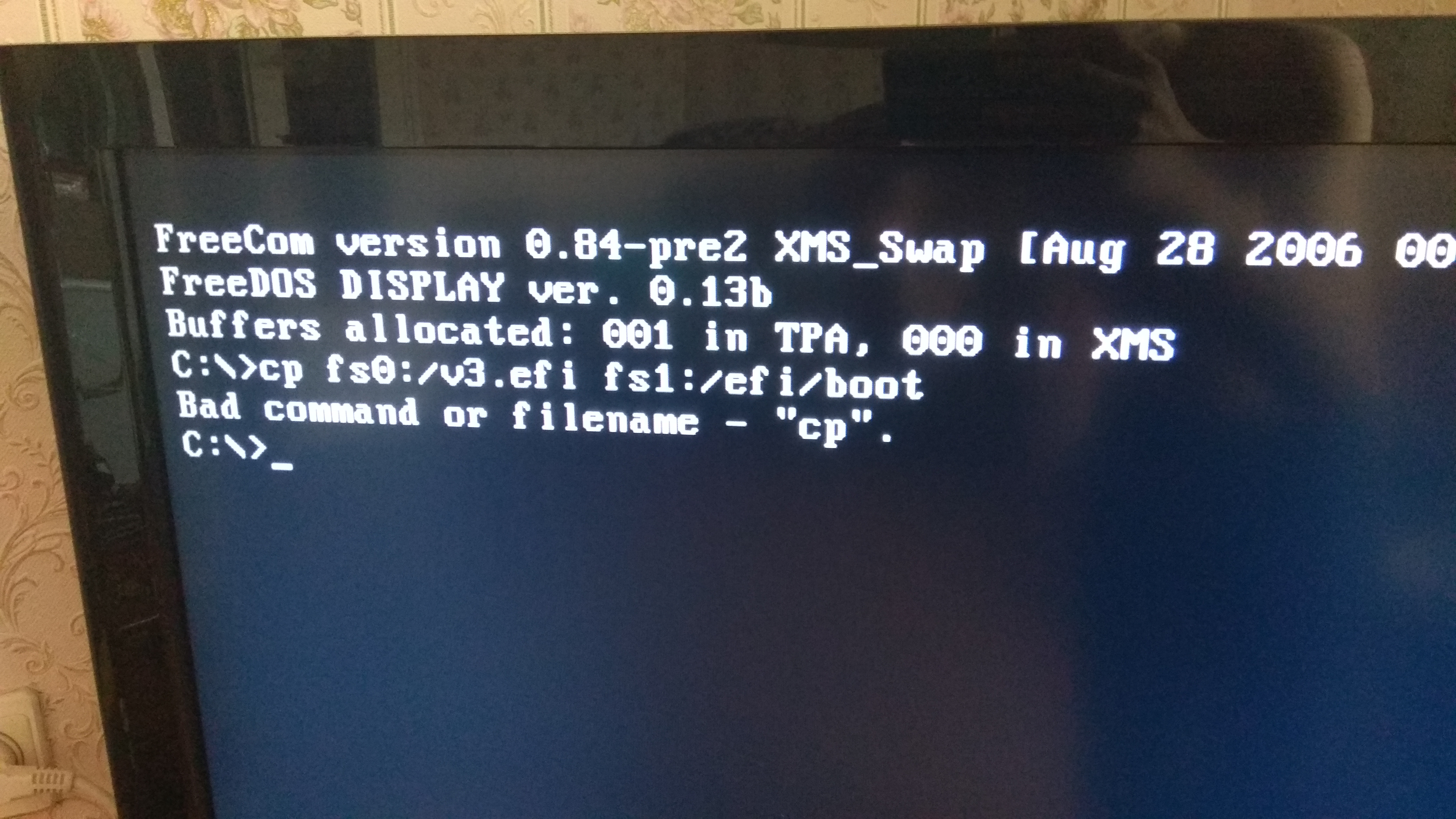

2020-07-06 09-32-04.JPG [ 3.98 МБ | Просмотров: 1499 ]
хотя команда правильная
что не так ?

test564 писал(а):
пробую вшить андервольтинг но неполучается
Вы пробуете выполнять в DOS команды, предназначенные для EFI Shell.
