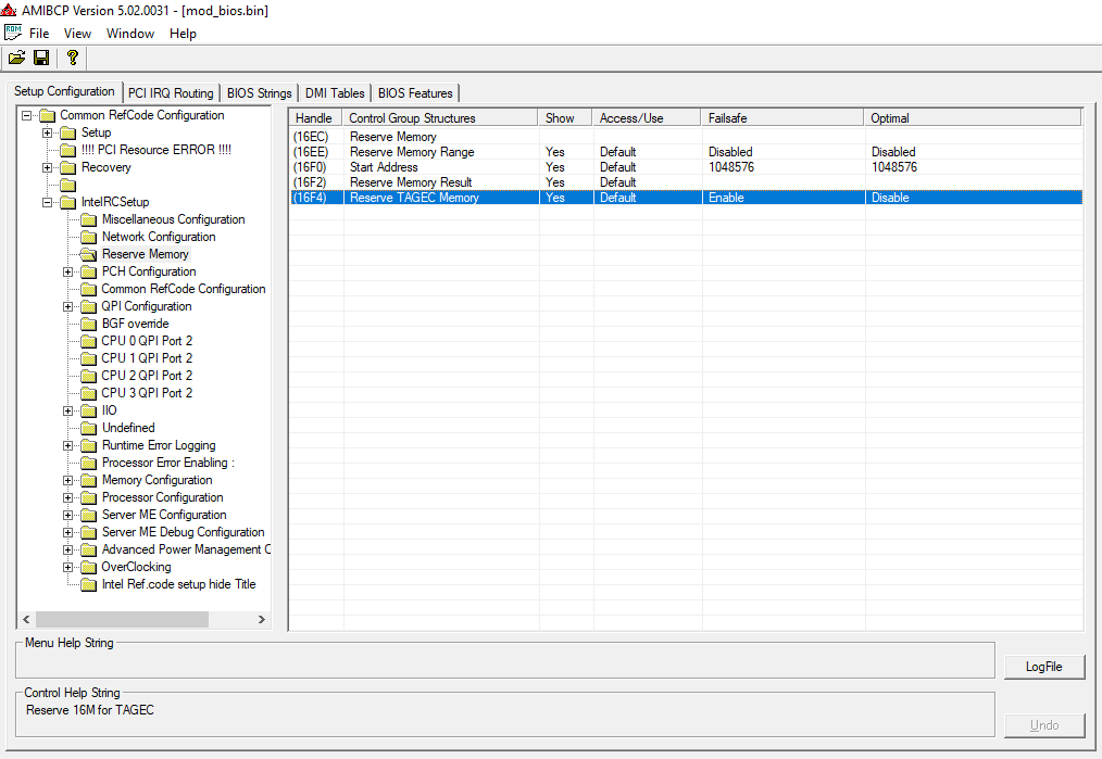

Подскажите,з за шо отвечает параметр Reserve TAGEC Memory
Зауваження 2020-07-21 144242.png [ 53.85 КБ | Просмотров: 11329 ]

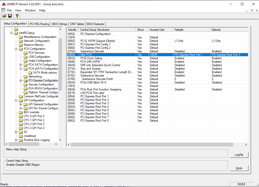

А также подскажите по поводу GBE PCH
GBE PCH
Зауваження 2020-07-21 151905.png [ 92.94 КБ | Просмотров: 11329 ]
Как видно из фото при сбросе перемычкой и по F9 выставляются разные значения..
Биос серверный AMI от китайской материнской платы x99-tf
Xeon E5-2678 v3 LC-Power LC-CC-120-RGB, Jingsha X99-8D3, 32 Gb 1333@1866, RX 580 8 Gb Nitro+, ADATA XPG SX6000 Lite 512GB, chieftec proton bdf-1000c
