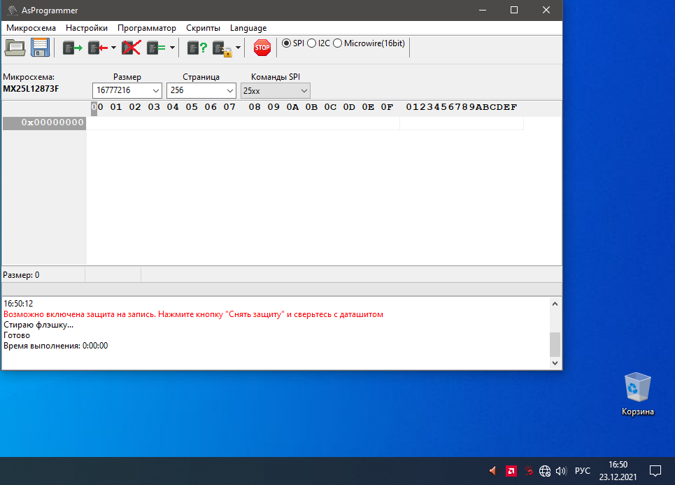

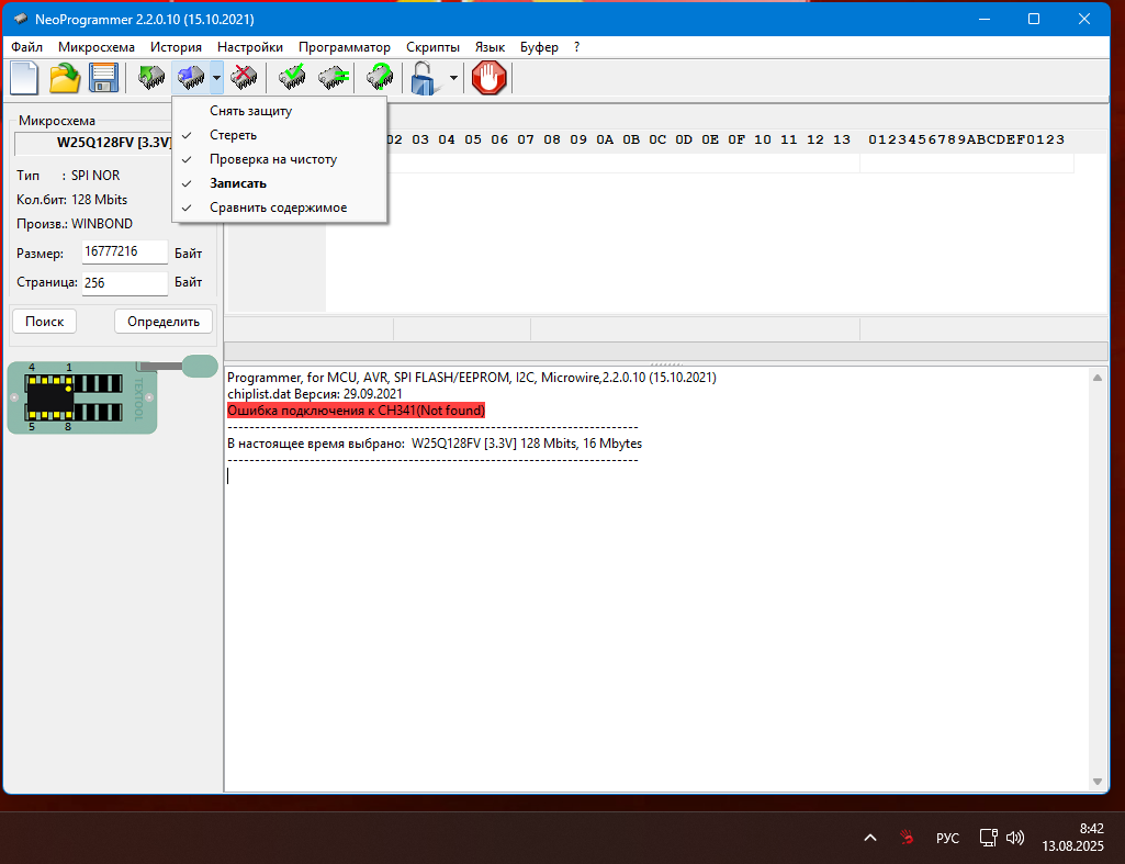

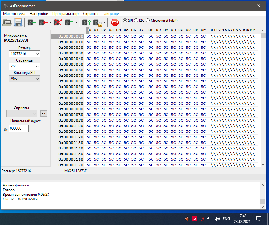

Прошивал с помощью программатора CH341A, используя AsProgrammer 1.4.0, сверку прошло при прошивке.

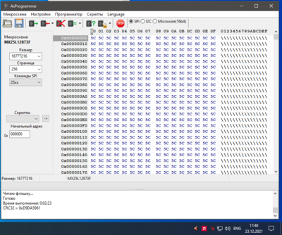

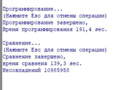

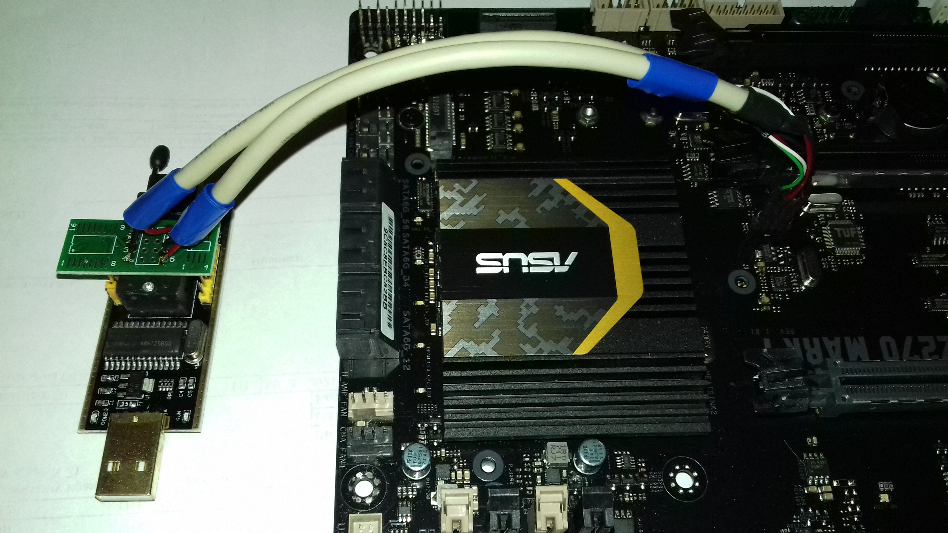

  • Программатор
    Безотказный вариант. Работа с программатором подробнее описана в пункте 5.6.

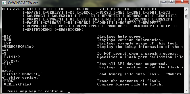

  • FlashProgrammingTool v11 (FPT) [ Скачать ]
    Без указания ключа конкретного региона, FPT пытается снять полный дамп биоса. Иногда это приводит к ошибке «Error 318» - значит для каких-то регионов нет доступа на чтение (чаще всего это ME). В таком случае можно отдельно сделать дампы регионов GbE (если у платы сетевой контроллер от Intel) и BIOS, которые открыты на чтение и запись на всех моделях плат.
    Запускать командную строку нужно с правами Администратора. Введите и выполните:
    Код:
    cd /d _полный_путь_к_папке_с_FPT_в_кавычках_   // для перехода в рабочую директорию
    fptw64 -d full.backup     // полный дамп биоса
    fptw64 -gbe -d gbe.backup     // дамп только региона GbE
    fptw64 -bios -d bios.backup     // дамп только региона BIOS

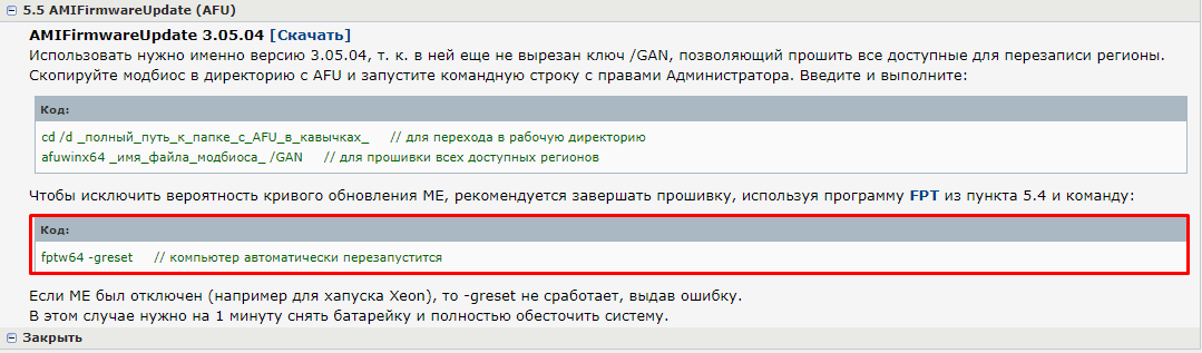

  • AMIFirmwareUpdate 3.05.04 (AFU) [ Скачать ]
    Для снятия дампа подойдет и последняя версия программы, но именно 3.05.04 нам может пригодиться в дальнейшем при прошивке.
    Код:
    cd /d _полный_путь_к_папке_с_AFU_в_кавычках_     // для перехода в рабочую директорию
    afuwinx64 backup.rom /O     // полный дамп биоса
    Ленивые могут воспользоваться AFUWINGUI — нажмите кнопку «Save» и выберите место для сохранения дампа.

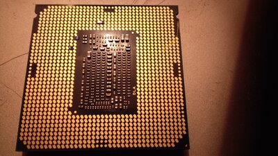

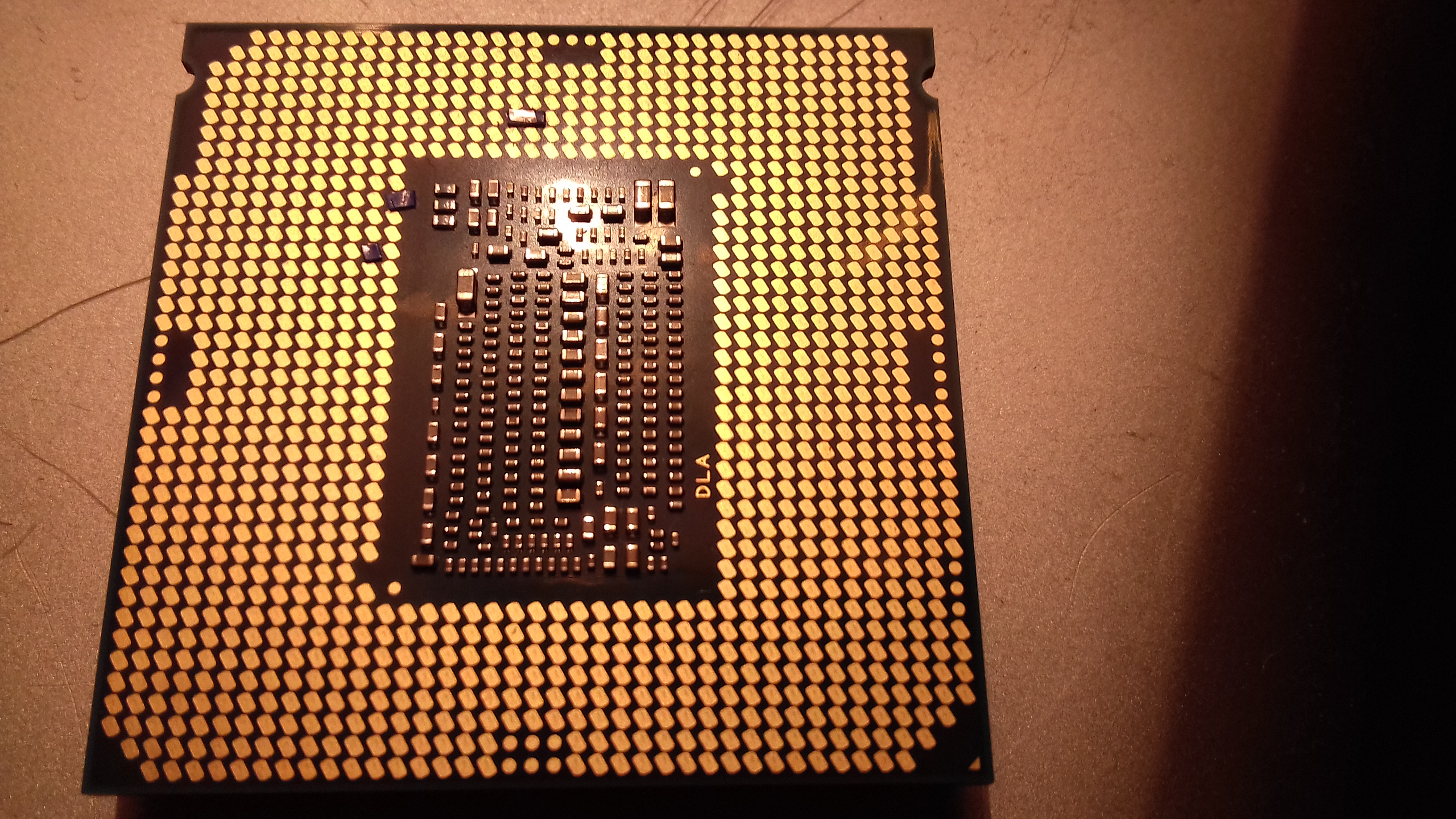

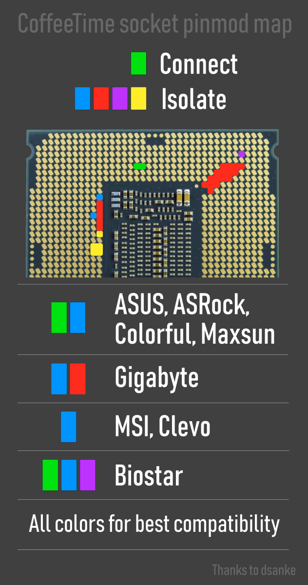

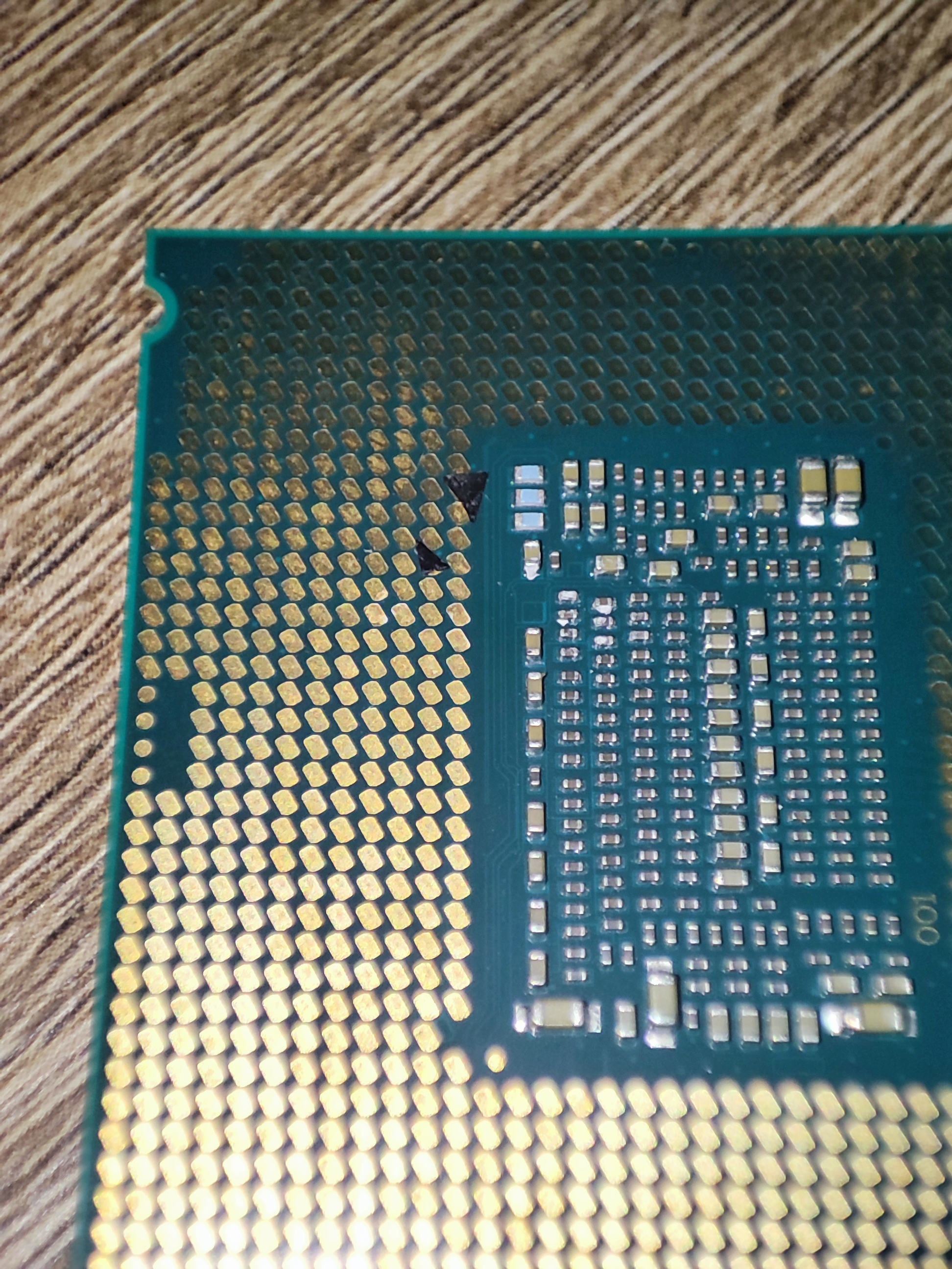

3.2 Пинмод для U0/P0/R0
    Рекомендации:
  • Для процессоров ревизии B0 пинмод не требуется.
  • Фактически, закорачивать контакты (#SKTOCC и GND) нужно в сокете, чтобы материнская плата получила сигнал о наличии процессора и включилась.
  • Простейший способ сделать перемычку - наклеить маленькую полоску пищевой фольги на двусторонний скотч. Подойдут и металлизированный скотч, токопроводящий клей, маркер, лак. В качестве временного решения сгодится мягкий карандаш (возможно, придется подбирать подходящий); начертите им дорожку между нужными контактами.
  • Крайне важно следить, чтобы перемычка не съехала при закрытии рамки сокета и не задела лишние контакты!
  • Для изоляции лучше применять каптоновый скотч или акриловый лак. Изолента не хуже по характеристикам, но менее удобна в использовании.
  • Ни в коем случае не используйте для изоляции лак для ногтей!
  • Желтым цветом обозначены контакты, которые также имеют различное назначение в сокетах 1151v1 и 1151v2, но пока не найдено плат, для которых нужна их обязательная изоляция.
  • Перед установкой процессора обязательно протрите все неизолированные контакты спиртом.
  • Последствия кривого пинмода:
  • Если плате нужна закорачивающая перемычка (см. картинку), то без нее она просто не включится.
  • Если перемычка зацепит соседние контакты, это помешает запуску системы. В редких случаях возможны повреждения iGPU или DDR.
  • Все платы, кроме Gigabyte: если не изолировать указанные на картинке контакты (или изоляция с них сползет), то соответствующие пины в сокете просто сгорят, как предохранитель. Работоспособность системы не пострадает.
  • Gigabyte: если не изолировать бОльшую зону контактов, отмеченных красным, то у платы сгорит одна из фаз питания процессора, а контакты останутся целы. Если изоляция есть, но частично сползет, то соответствующие пины в сокете сгорят, как предохранитель. Работоспособность системы в обоих случаях не пострадает.
  • Дополнительно:
  • Выполненная в соответствии с картинкой изоляция контактов гарантирует, что ничего не сгорит и железо не потеряет товарный вид. Однако, иногда изоляции может потребоваться меньше или не потребоваться вовсе. Чтобы это определить, проверьте отсутствие КЗ на землю для каждого отмеченного для вашей платы контакта в сокете. Пины, «звонящиеся» на землю, изолировать нужно.
  • Замыкание контактов на процессоре можно заменить перемычкой на материнской плате, однако для каждой модели придется искать расположение нужных контактов индивидуально. Пример замыкания на мат.плате находится в пункте 8.1 "Статьи пользователей, решения проблем, подборка информации по платам"
  • Все указанные для изоляции контакты можно удалить из сокета физически — при этом сохранится работоспособность всех поколений процессоров.
  • Сравнение распиновки сокетов 1151v1 и 1151v2.

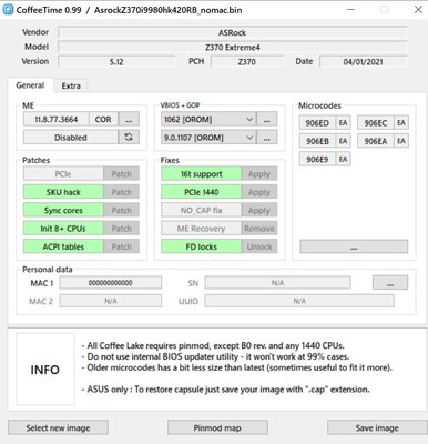

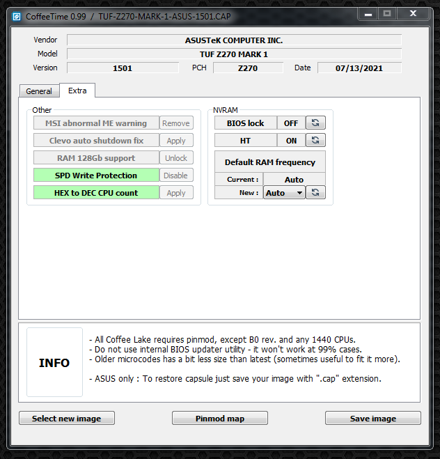

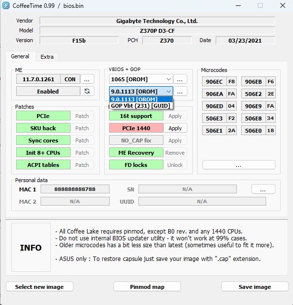

4.2 Софт для автомодификации
    Существует два автоматизированных инструмента для внедрения в биос поддержки Coffee Lake:

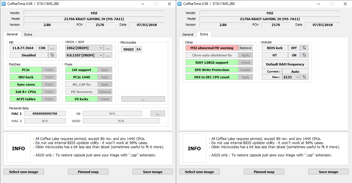

  • CoffeeTime 0.85a [ Я.Диск ]
    Автор: svarmod
    Для корректной работы процессоров разархивировать содержимое CoffeTime.085-add_MC by Michael_Code в папку с CoffeeTime 0.85a с заменой файлов. Данный архив содержит актуальные рабочие микрокоды D2.

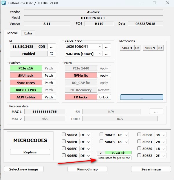

  • CoffeeTime 0.92 [ Я.Диск ] [ Mega ]
    Автор: svarmod
    Эта версия не содержит автомодификации, все изменения в биосе проводятся "вручную"; предоставляется без каких-либо подсказок, с GUI, новыми фишками и прочими удобствами.
    Больше информации о новой версии на [ Страница 407 ]
  • AllInOne_Tool [ Mega ]
    Автор: Revlaay, тема на форуме win-raid.
    Мы воспользуемся CoffeeTime 0.85а, хотя все варианты вполне рабочие.

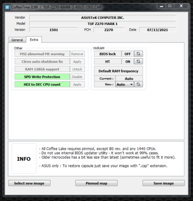

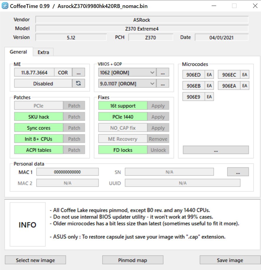

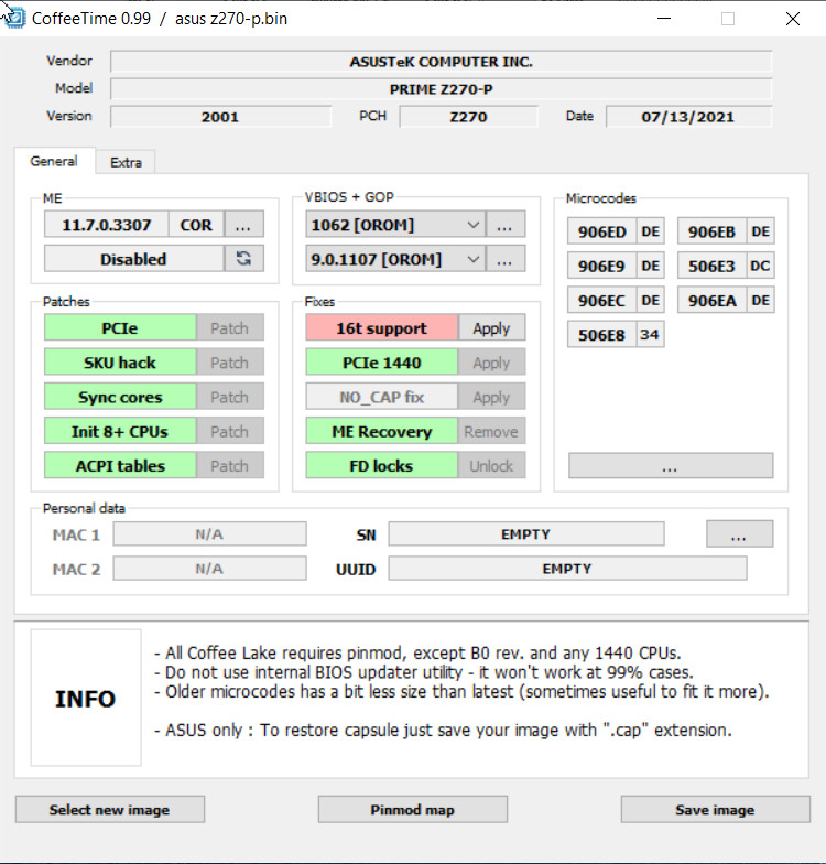

4.3 Гайд по использованию CoffeeTime 0.85a
    В программе важно каждое информационное сообщение! Если у вас проблемы с английским, пользуйтесь онлайн-переводчиками.
    Перед тем как:
    • Отключите антивирус
    • Для правильной работы в путях к программе и рабочим файлам не должны содержаться пробелы, символ обратной скобки «)» и русские буквы
    • Если вы запускаете CoffeeTime первый раз и ранее не пользовались FlashImageTool, то примите лицензионное соглашение, окно с которым появится при сканировании прошивки
    • Распакуйте скаченный архив
    Запустите CoffeeTime.exe.
    На главной странице указаны особенности использования программы, контакты для обратной связи и предложение прочитать readme.txt для более полного знакомства с функционалом и содержанием версии.
    Для продолжения работы введите «1» и нажмите Enter.
    Откроется окно проводника; выберите скачанный с официального сайта биос и нажмите «Открыть».
    Также можно просто перетащить заводской файл прошивки на CoffeeTime.exe, используя Drag'n'Drop.
    Далее появится главное меню программы.
    При выборе «i», будет выведена подробная справка по ревизиям процессоров.
    Для возврата в главное меню выберите «b»

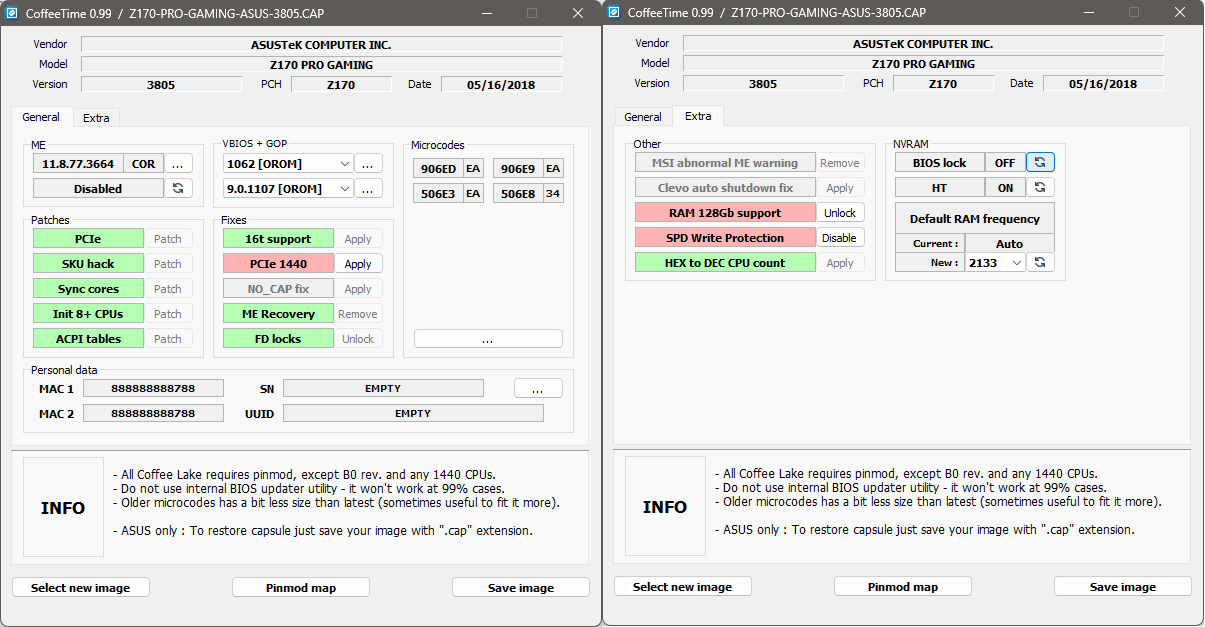

    1. Рассмотрим возможности автоматического режима
    Важные примечания:
    • По умолчанию в этом режиме микрокод для ревизии R0 не добавляется
    • Если пункт с наименованием необходимого процессора отсутствует, то можно выбрать аналогичный по ревизии и количеству ядер/потоков вариант
    Для продолжения введите цифру, соответствующую целевому процессору, и нажмите Enter.
    Зеленым отмечены компоненты, не требующие модификации, красным — те, которые необходимо модифицировать.
    Желтым отмечены пункты, не влияюшие на работоспособность мода.
    Рекомендуется снять защиту, введя «2».
    Основная часть модификации применяется после ввода «1».
    В следующем окне выберите процессоры, с которыми нужно сохранить совместимость:
    Возможно добавление всех микрокодов для мат.плат ASUS, введя «i».

    Начнется процесс автоматической модификации:
    Иногда при подготовке биоса для 12/16-ти поточных процессоров часть ACPI-таблиц не модифицируется (характерно для 2xxx прошивок от ASUS):
    Если проблема НЕ в таблице A M I, то это не очень критично — выбирайте «1» и продолжайте.
    Процесс окончен. Удостоверьтесь, что красных строчек не осталось!
    Теперь можно воспользоваться функциями переноса MAC-адреса (любые платы с сетевым контроллером Intel) и личных данных (только платы ASUS). Этот шаг не обязателен и не влияет на работоспособность кофемода.
    Введите «3», если этот вариант присутствует:
    Доступные варианты:
    «1» - Перенос MAC-адреса с компьютера, на котором запущена CoffeeTime.
    «2» - Ручной ввод MAC-адреса.
    «3» - Перенос всех данных из дампа, созданного заранее (только для плат ASUS).
    Применив необходимые функции возвращайтесь в главное меню, введя «b»...
    … и «e» для завершения процесса модификации.
    Для плат ASUS далее появится окно с возможностью восстановить капсулу (.CAP) для прошивки через USB Flashback. Если ваша модель наделена такой функцией и вы собираетесь ей воспользоваться — соглашайтесь. В остальных случаях смело выбирайте «n».
    На последнем экране указаны имя выходного файла, краткие рекомендации по методу прошивки, предупреждения.
    Если необходим пинмод контактов, то выберите «v» для просмотра схемы.
    Для генерации расширенной информации и сохранения ее в текстовый файл введите «s», для выхода - «e».
    2. Рассмотрим возможности Advanced mode
    Важные примечания
    • Этот режим нужен для ручного внесения исправлений обычно в уже сделанный в автоматическом режиме мод.биос.
    • Нужно понимать, какие изменения будут проводиться Вами, и с чем они связаны.
    Для входа в Advanced mode, введите «0» и нажмите Eneter
    Откроется следующий экран и Вы сможете добавлять патчи, модули и т.п., выбирая необходимые буквы или цифры.
    К примеру, на руках оказался процессор i5 9600K c кодом на крышке (SRG11), относящейся к ревизии R0-микрокод 906ED. CoffeeTime по умолчанию в автоматическом режиме добавит микрокрод 906EC, если выберете пункт 2. i7 9xxx / i5 9600K.
    В этом случае нужно добавить необходимый микрокод через Advanced mode.
    Вводим «0», потом удаляем все микрокоды, введя «0», далее добавить те, которые Вам нужны, исходя из ревизии (пункт 3.1 Ревизии Coffee Lake). Количество места под микрокоды ограничено, поэтому обычно можно добавить не больше трёх, зависит от биоса мат.платы. Завершаем модификацию, если больше не требуется никаких изменений, после ввода «e».
    Модифицированный биос можно считать готовым!

5.4 FlashProgrammingTool (FPT)
    FlashProgrammingTool v11 [Скачать]
    Скопируйте модбиос в директорию с FPT и запустите командную строку с правами Администратора. Введите и выполните:
    Код:
    fptw64 -rewrite -f _имя_файла_модбиоса_     // для полной перепрошивки
    fptw64 -rewrite -bios -f _имя_файла_модбиоса_     // прошивка только BIOS региона для варианта из пункта 5.2
    При удачном выполнении процедуры высветится зеленая надпись «Flash operation successful».
    Далее обязательно выполните команду:
    Код:
    fptw64 -greset     // компьютер автоматически перезапустится
    При перезагрузке без этой команды велик шанс получить «кирпич»!
    Если МЕ был отключен (например для запуска Xeon), то -greset не сработает, выдав ошибку.
    В этом случае нужно на 1 минуту снять батарейку и полностью обесточить систему.
5.5 AMIFirmwareUpdate (AFU)
    AMIFirmwareUpdate 3.05.04 [Скачать]
    Использовать нужно именно версию 3.05.04, т. к. в ней еще не вырезан ключ /GAN, позволяющий прошить все доступные для перезаписи регионы.
    Скопируйте модбиос в директорию с AFU и запустите командную строку с правами Администратора. Введите и выполните:
    Код:
    afuwinx64 _имя_файла_модбиоса_ /GAN     // для прошивки всех доступных регионов
    Чтобы исключить вероятность кривого обновления МЕ, рекомендуется завершать прошивку, используя программу FPT из пункта 5.4 и команду:
    Код:
    Если МЕ был отключен (например для хапуска Xeon), то -greset не сработает, выдав ошибку.
5.6 Программатор SPI
  • Рекомендуемые модели:
    - CH341A «GOLD» (плата черного цвета)
    - EZP2010
    - SkyPro, MiniPro
    - Любые другие программаторы, поддерживающие работу с SPI Flash, в том числе собранные самостоятельно на базе Arduino.

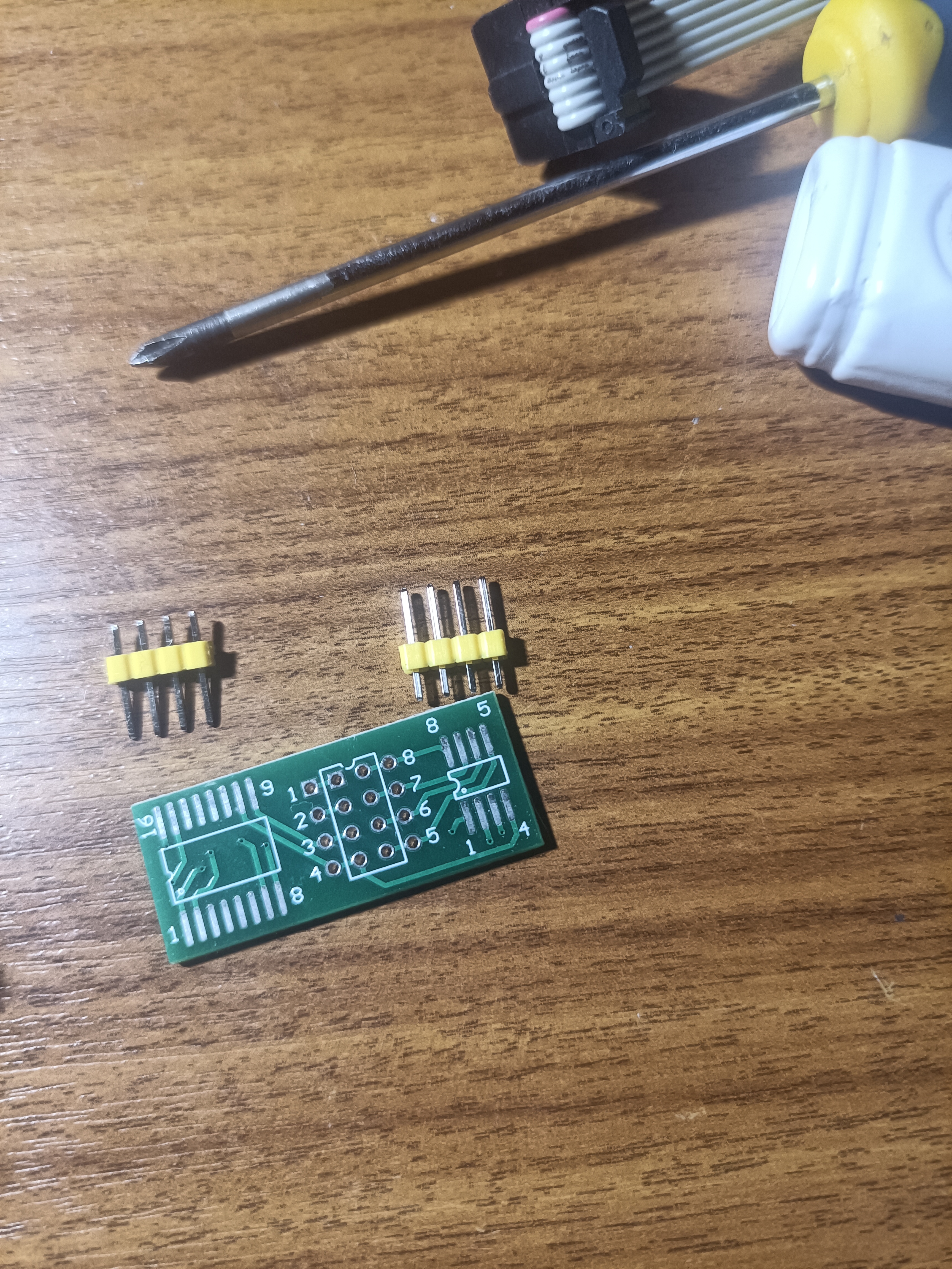

  • Для микросхем, распаянных на материнской плате, потребуется прищепка (SOIP8 clip) или поконтактное подключение к разъему JSPI (при наличии).
  • При подключении прищепки обязательно убедитесь, что первый контакт на чипе (отмечен точкой-углублением) совпадает с отметкой на программаторе! Жила шлейфа прищепки, предназначенная для контакта №1, отмечена красным цветом для упрощения индетификации.

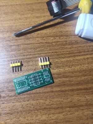

  • Для подключения через разъем JSPI придется ознакомиться с назначением выводов программатора и приведенной ниже распиновкой JSPI для плат разных производителей. В крайнем случае «прозвоните» мультиметром контакты JSPI и «ножки» микросхемы BIOS.
  • Разъем JSPI неудобен в использовании без колодки – контакты расположены слишком близко. Однако, в отличие от прищепки, шанс некорректной прошивки из-за загрязнений или плохого прижима стремится к нулю.
  • Некоторые платы с распаянным чипом биоса (например ASRock 200-серии) плохо поддаются прошивке через прищепку или JSPI из-за недостаточного питания. В этом случае может помочь возврат на место батарейки или подача дежурного питания с колодки 24-pin.
  • Для использования программатора нужно установить соответствующие драйвера. Иногда для этого потребуется отключить проверку цифровых подписей драйверов в Windows.
  • Неприятная особенность программаторов серии EZP – необходимость использования только идущего в комплекте ПО.

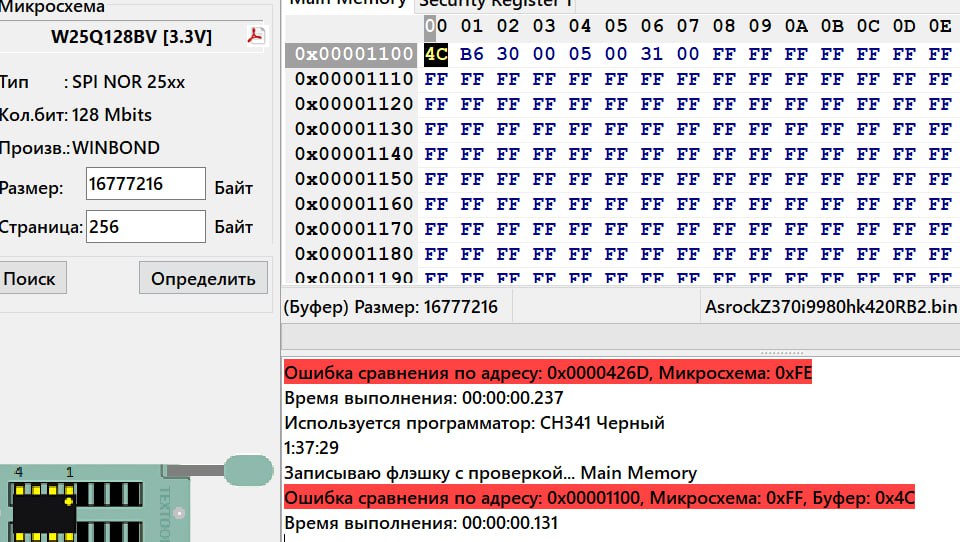

  • Для CH341A рекомендуется использовать программы:
    - CH341A Programmer v1.18 [Скачать]
    - AsProgrammer [Скачать]
    - Colibri [Скачать]
  • #77#77#77
    Перед использованием программы для прошивки требуется ручная установка драйвера, в установщике драйвера должна быть надпись WDM.
    В AsProgrammer 1.4.0 и CH341A v1.18 драйвер находится в папке "CH341Parallel_driver_support WIN7", в Colibri он один единственный и рабочий
    После установки драйвера программатор должен определяться в диспетчере устройств вот так
    Пример использования AsProgrammer 1.4.0:
    Сообщений об ошибках на этапе считывания, стирания, проверки, записи, сравнения содержимого быть не должно!
    (Изображение кликабельно)

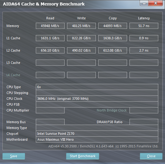

Miri так точно шеф. На М8Н я на целке 3930 НА БИОСЕ 2202 гнал Балисты до 3733 и выше.
57333
Щас кстати этот цел работает благодаря SvarMod на z370 :-)
И мой 1151 начинался именно с него, брал за 1300 с Москвы, скальпировал его, тоже ради опыта.
Используется как проверочный
