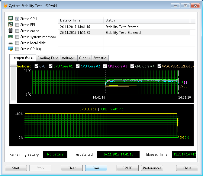

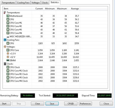

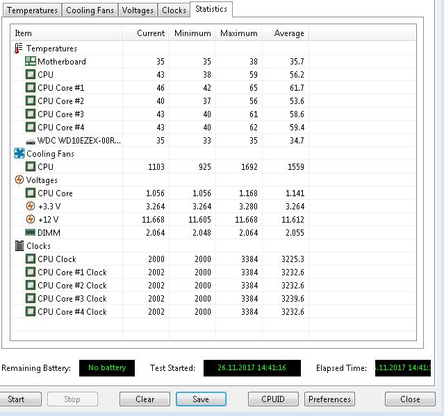

Добрый вечер.
Надеюсь у кого-нибудь такое было, надеюсь поможете.
мать: ga-p35-ds3l rev2.0, прошивки биоса f8 и f9 пробовал(для 775 и для 771)
проц: Xeon e5450(ревизия e0) и Intel core 2 Duo e6550
оператива: 2гб х2(400мгц х2), 1гб х2(400мгц х2)
Блок питания: 450W PowerMan
CPU-z скрины. Xeon и мать
Купил проц на али, заменил свой кор2дуо на зеон, поначалу разгонять и не пытался, не знаком был с этим.
Собираюсь видюху обновить поэтому решил Xeon e5450 разогнать. Чего только не пробовал: прошивки, обнуление биоса батарейкой материнки, перемычкой CMOS, поставил обратно старый двухъядерный проц, но проблема всегда одна.
Проблема: в биосе значение CPU Host Clock Control стоит Disabled, если включить эту функцию то после перезапуска биос сбрасывает его. Из-за этого разгон сменой частоты шины не возможен.
Видео на ютубе
Может это важно
1.Так же значение PCI Expres Frequency не поддаётся изменению(пробовал 100 и 101 если быть точнее), после перезапуска так же сбрасывается.
2.Изменив значение C.I.A.2 максимальная частота e5450 возрастает до 3.6ггц - в AIDA64(тест стабильности) и CPU-z это видно. Но такой разгон мне говорят глючный. На лично опыте - проскакивают синие экраны, тротлингов не бывает.
Фотка значений C.I.A.2 https://preview.ibb.co/nxbmq6/CIA2_1.jpg
Максимальная частота и напряжения AIDA64 https://preview.ibb.co/j7Ksf6/image.png
3.Вольтаж на материнке по тесту стабильности 11.7В

Такое ощущение что моя материнка не поддерживает разгон вообще: частоту шины сменить нельзя(только 333 не больше не меньше), частоту видеокарты PCI Express Frequency сменить нельзя(только авто), т.е. все остальные значения сбрасываются. Единственный вариант разгона процессора это C.I.A.2 который разгоняет максимальную частоту проца до 3.6(шина 400)
C.I.A.2
Комментарий к файлу: C.I.A.2 c пунктом Sports
26,11.png [ 23.24 КБ | Просмотров: 6279 ]
26,11 й.JPG [ 85.21 КБ | Просмотров: 6279 ]
Регистрация: 22.11.2017
Проблема решена!
Gigabyte GA-P35 на чипсете Intel P35. FAQ на первой странице. #15193940
Сменил ТОЛЬКО видеокарту и всё разгоняется как по маслу. Была 9600 Gt 1gb, поменял на gtx 1060 3gb. И там и там доп питание.
Я заметил только что изменились напряжения: на материнке теперь не 11.7, а 11.82 максимум, 3V и 5 V тоже возросли.
Единственная мысля которая приходит на ум это 9600 жрёт больше 1060 и блока питания powerman 450W мне хватало впритык, поэтому ничего не гналось.
