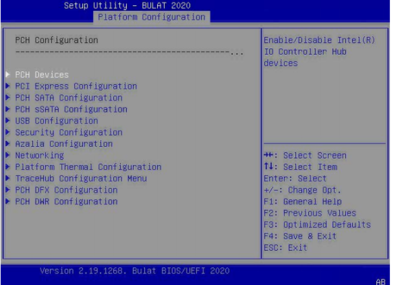

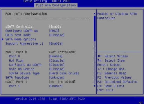

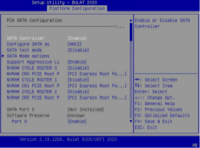

Помогите разобратся SATA портами в серверном биос, китайская материнская плата на Intel C612 Huananzhi X99-TF c AMI биосом вот таким
В биос в Пункте PCH Configuration есть два подпункта PCH SATA Configuration и PCH sSATA Configuration... В чем отличие..? sSATA это типа secondary SATA? Вроде как у SATA больше параметров в сравнении с sSATA типа NVRAM CYCLE ROUTER, NVRAM CR0/1/2 PCIE Root.. Спасибо..
PCH Configuration

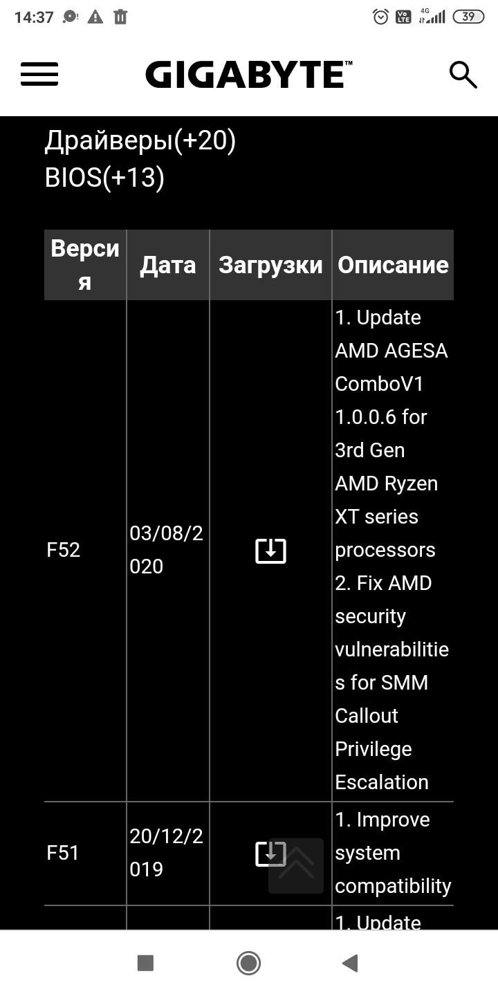

Не подскажете, в данном биосе может быть исключение райзена 1600 из поддерживаемых? F50 биос вроде был до этого, т.е пред-пред последний, с ним работало.
KoJIXo3HUK, это Ryzen 5 1600? Микрокод в F52 остался для CPUID 800F11, а вот реальная поддержка... Программатором попробовать откатиться на F50. Не силён я в AMD. Слушай, а причём тут VGA LED? Процессор-то без встройки!!!

Я на этой версии с дня её выхода. Ничего там не вырезали. Сделай сброс, включи и подожди пару минут.
