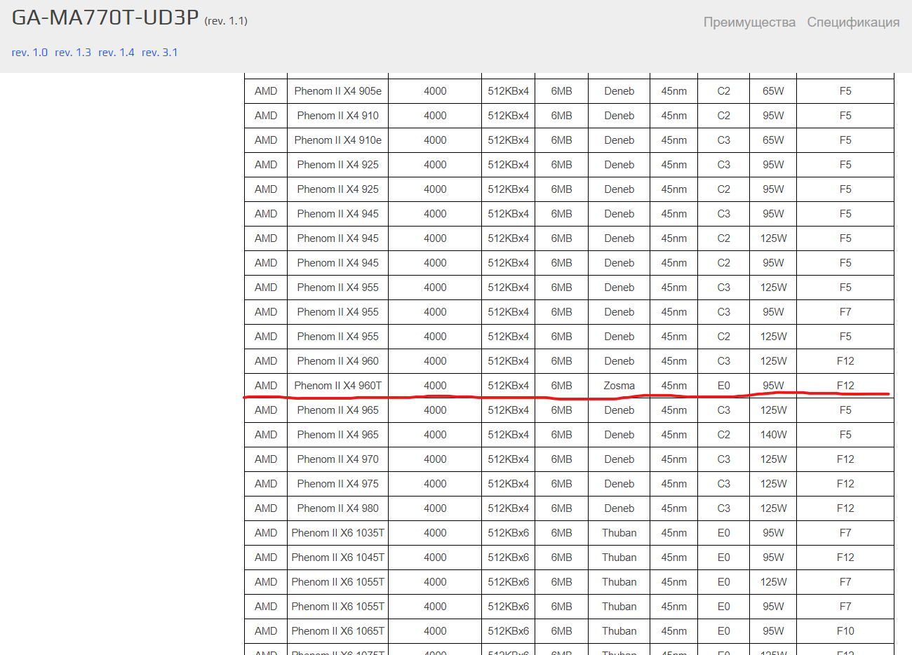

Имеется материнская плата GIGABYTE GA-MA770T-UD3P Rev 1.1
Процессор AMD Phenom II X4 960T
Чтобы этот проц завелся на этой материнке, нужно обновить BIOS до версии F12
Казалось бы все так просто, но процессор этот заказал чтобы разлочить на нем еще 2 ядра
Оказывается в BIOS версии F12 параметр Core Unlock отключен

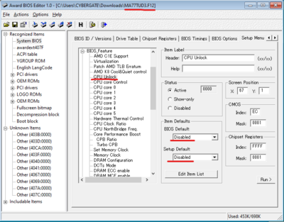

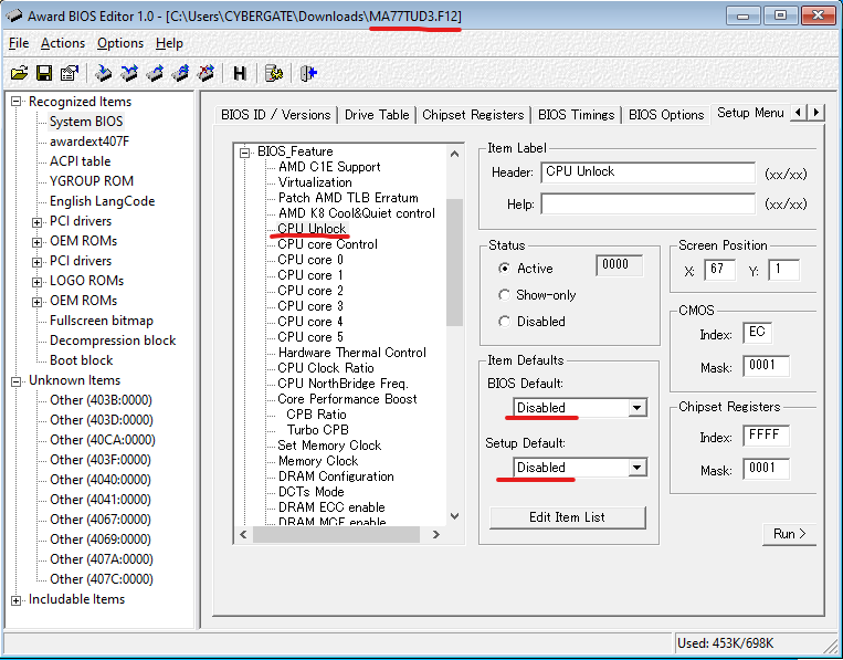

Пытался решить проблему разными путями
С помощью софта MC EXTRACTOR вытаскивал из бивиса F12 микрокоды и пытался их вшить в бивис F10 (в нем параметр Core Unlock не отключен) через CBROM
Через Award Bios Editor открывал бивис F12 и нашел в нем отключенный параметр Core Unlock, включил его и сохранил изменения, открыл снова и ничего, ничего не изменилось, этот параметр как был отключен так и отключен.
Прошу помощи как включить этот параметр или же вшить новые микрокоды в более старую версию бивиса.

Как себя ведет система с Phenom II X4 960T на версии BIOS F10?
Представления не имею, так как проц ко мне еще не приехал, но если смотреть на таблицу поддержки процессоров этой материнской платы, то там указано что этот проц заведется на F12.
Сегодня накатил виртуалку с Win XP, думал может Award Bios Editor не корректно работает с Win 10. Попробовал разблокировать скрытые настройки и сохранить изменения. Не помогло.
Упорешь МП.
У АМД есть несмещаемые модули в БИОСе MEMINIT.BIN, HT.DLL и HT32GATE.BIN - если их сместить хоть на 1 байт в любую сторону, то уедет абсолютная адресация команд в них, и МП превратится в тыкву.
А любая манипуляция в БИОСе приводит к изменению длины его модулей и финит.
Произвольные манипуляции возможны на ранних 939 и АМ2 (без плюса), где этих модулей нет.
Вшивание микрокодов - до одного места, МП определяет ЦП по модулю AGESACPU.ROM. Если его разархивировать, то в явном текстовом виде есть поддерживаемые ЦПУ.
А его просто не поменяеь, потому что он подперт вышеуказанными 3 модулями.
Варианты есть, но это ручками и очень гембельно.
