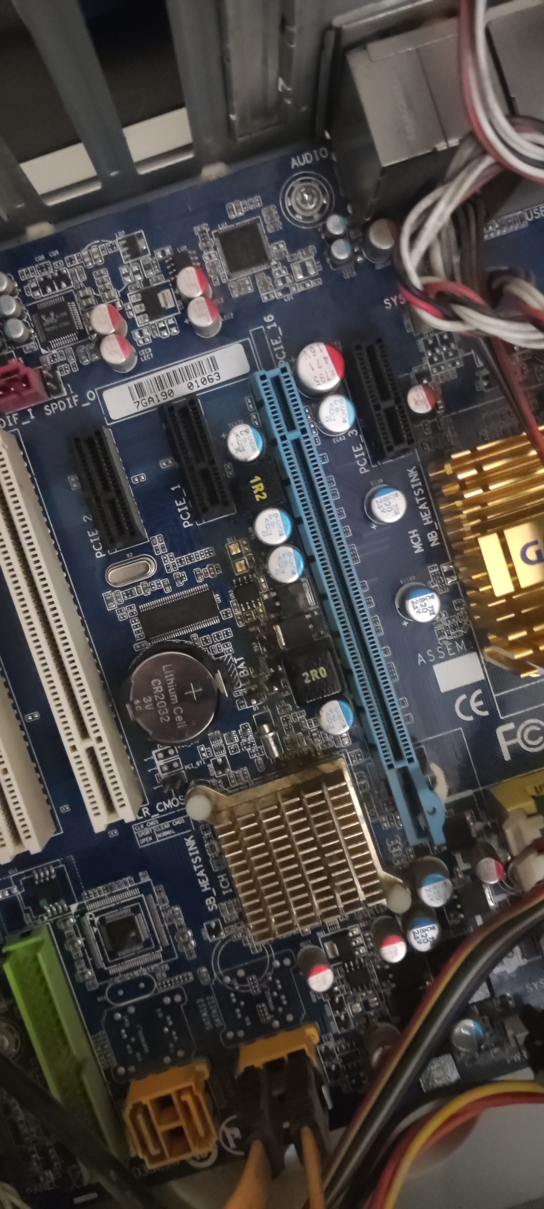

Достал я старый системник после 7 летнего простоя, Gigabyte GA-P35-DS3L, e8200, решил племяшу его отдать. Купил видюху на авито gts 450 512мб, взамен 8600gt. И разогнал проц и видюху. Видюху без поднятия напряги. Через неделю решил поменять термопасту на видео и снял ее и вижу что некоторые транзисторы почернели под видеокартой, вроде неделю назад такого не было. Блин что с ней? Я хотел видеокарту гнать далее с поднятием напряжения а теперь уже в раздумиях. Перегруз чтоли?
IMG_20220107_213227.jpg [ 2.48 МБ | Просмотров: 5901 ]
7500F, 5070, T-Create 2*16 6000, M32Q
Регистрация: 30.04.2013
на фото ничего не видно,возможно пыль/грязь
Как чёрные транзисторы могут почернеть?
Добавлено спустя 3 минуты:
Yeart писал(а):
Перегруз чтоли?
Перегруз чего? Это шим стабилизатор питания моста. Видеокарту он никак не питает. Ну разве что под горячей видеокартой им немного жарко.
