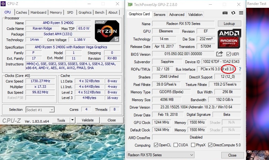

В данной теме это конечно /oftop, но не могу не сказать какой "приятный" бонус ожидает обладателей процев 2200G/2400G по мимо необходимости обновления биоса.
Для дискретной видеокарты будут доступны только восемь (8) линий PCI-E 3.0, а на остальных восьми висит видеоядро проца.
п.с. а что Win 7 на плату с таким процем невозможно установить думаю уже известно

Сюрприз разве что для тех, кто невнимательно изучает матчасть =)
https://community.amd.com/community/gam ... a-graphics
Код:
PCIe Gen3 Lanes   8x GPU / 4x General / 4x Chipset Link
8 для видео, 4 для периферии (по факту обычно для M.2 SSD и под SATA3), 4 для связи с чипсетом (если его нет, то тоже на периферию).
У Bristol Ridge и Carrizo до этого всё было точно также (даже если встройка отключена: https://overclockers.ru/lab/show/77524/ ... sy-razgona).
Это давно известно, мелькало во многих новостях. Так что заметили, кажется, даже те, кто за ними особо и не следит, вроде меня.
Разница, в падении производительности топовой ВК между 16-ю линиями и 8-ю PCI-E 3.0, будет примерно 0,5 %. Лично это проверял на своей Веге 64, так что повода расстраиваться нет никакого.)
И то не факт, судя по тестам, х8 может на 1% больше фпс давать иногда, разница на уровне статической погрешности скорее всего. Плюс зачем вам APU с дискреткой, это же не Intel.
