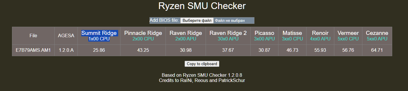

Есть материнка MSI x470 Gaming plus со старым биосом 2018 года - E7B79AMS.A30
Нужно её прошить для поддержки 5700x3d. На официальном сайте пишут что нужна последняя версия биоса.
Слышал что нельзя устанавливать сразу последнюю версию. Нужно установить промежуточные версии. Как узнать какие нужно установить? Не устанавливать же все 15 которые находятся между текущей и последней?
Не надо никаких промежуточных, в данном случае ставится последняя бета 7B79vAM1(Beta version) и все. Нужно учесть, что 1800х после этого может не запуститься. Хотя на офсайте они пишут что выпилили только Bristol Ridge из-за ограничения размера ПЗУ BIOS, начиная с 7B79vAA, а Summit Ridge не трогали. Но все равно, лучше быть готовым, что для 1800х придется шить старый биос.
Добавлено спустя 38 минут 18 секунд:
upd: Ryzen SMU Checker https://kolos.github.io/ryzen-smu-checker/ определяет, что последняя бета E7B79AMS.AM1 поддерживает Summit Ridge. Так что можно шиться, 1800х на ней тоже должен запуститься.
111.jpg [ 201.31 КБ | Просмотров: 3162 ]
Регистрация: 01.08.2010
Andy-S, whitespirit
Спасибо, установил, поставил. Всё работает.
