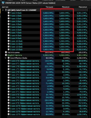

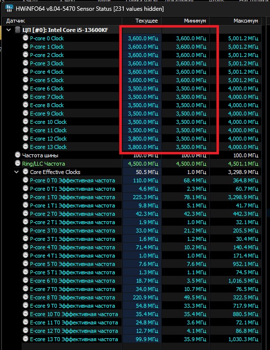

Кто то уже писал, что на последнем биосе при настройке фикс частот они все равно сбрасываются. Вот я седня тоже поставил новый биос (- Update CPU Microcode 0x12B)
и у меня так же стали сбрасываться частоты. В биосе все сберегайки отключены, частоты зафиксированы. В винде план питания макс производительность, все на 100%. Выставляю Р=50 Е=40, и в простое частоты скидывает. На прошлом биосе такого не было. Что они там намудрили?
Пусть сбрасываются, лишний вольтаж в стоке зачем?
https://i.imgur.com/Dn1N29Z.png
За 2 часа моей работы, процессор 90% в простое
В винде профиль тоже балансированный поставь
+все энергосберегайки ВКЛ
(Это советует интел)
