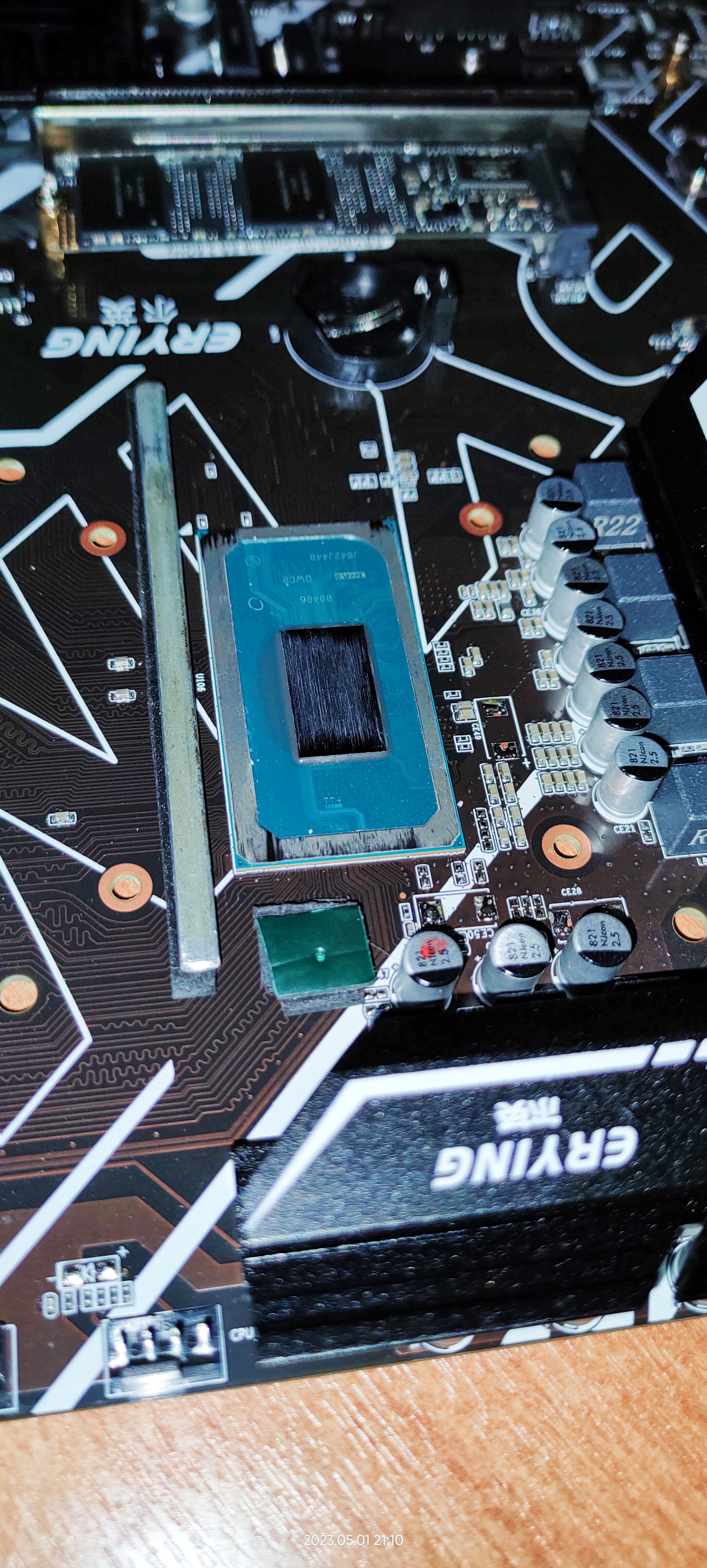

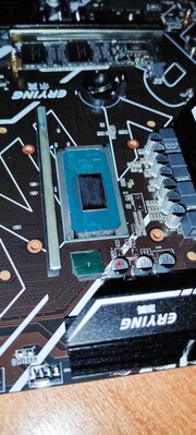

Короче я решил свою проблему и как оказалось мне нельзя ставить тихоходный вентилятор на кулер CPU. Малые обороты плохо прогоняют воздух через узкие щели рассеивателя.
Я думаю проблемным местом является шим-контроллер подсистемы питания расположенный в углу между линейками мосфетов чуть ниже левого края верхней группы.
Он не накрыт радиатором и видимо сильно перегревается при слабом обдуве, после чего всю систему выбивает с такой ошибкой.
А я давно на него грешу и даже хотел накрыть его когда радиаторы точил. Но что-то не сошлось. Пошел простым путем.

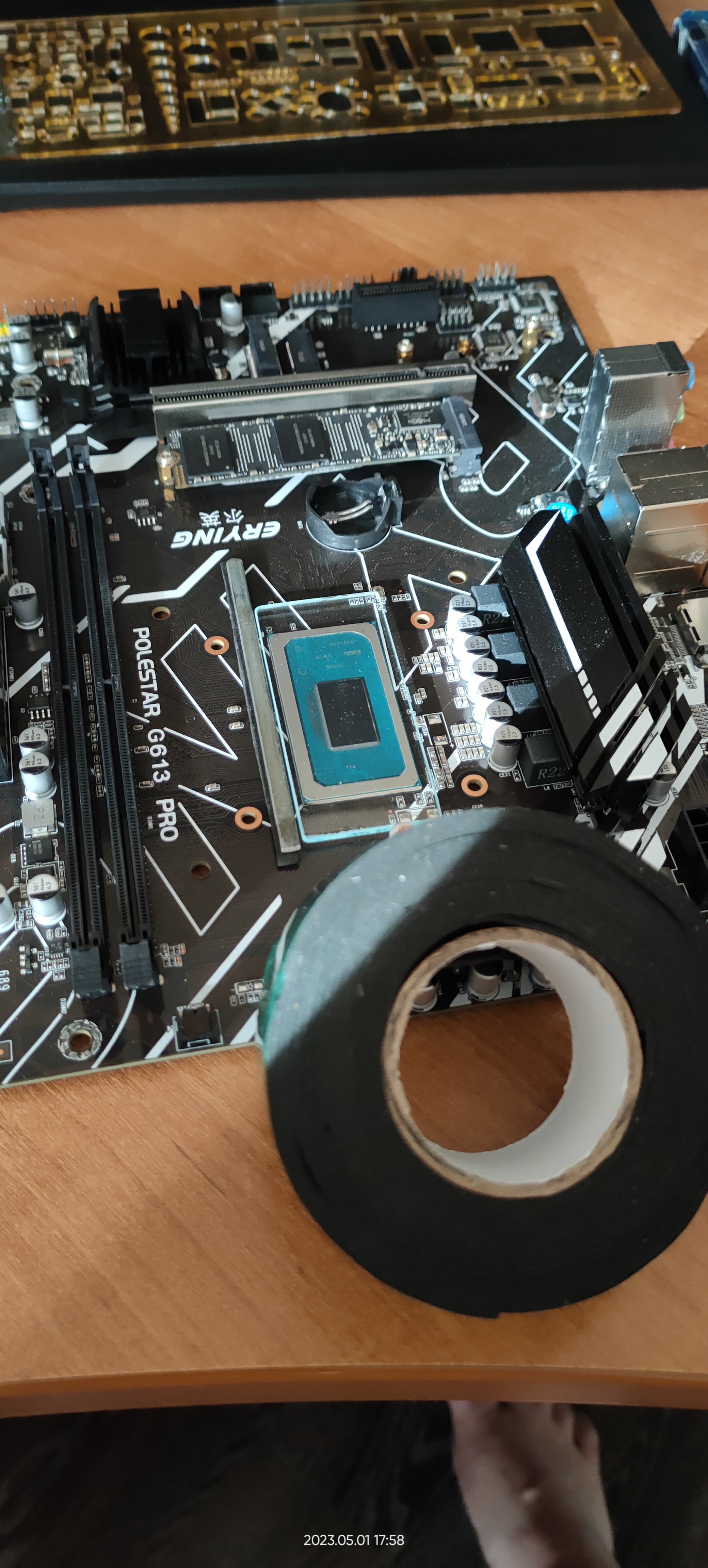

SharkHunter писал(а):

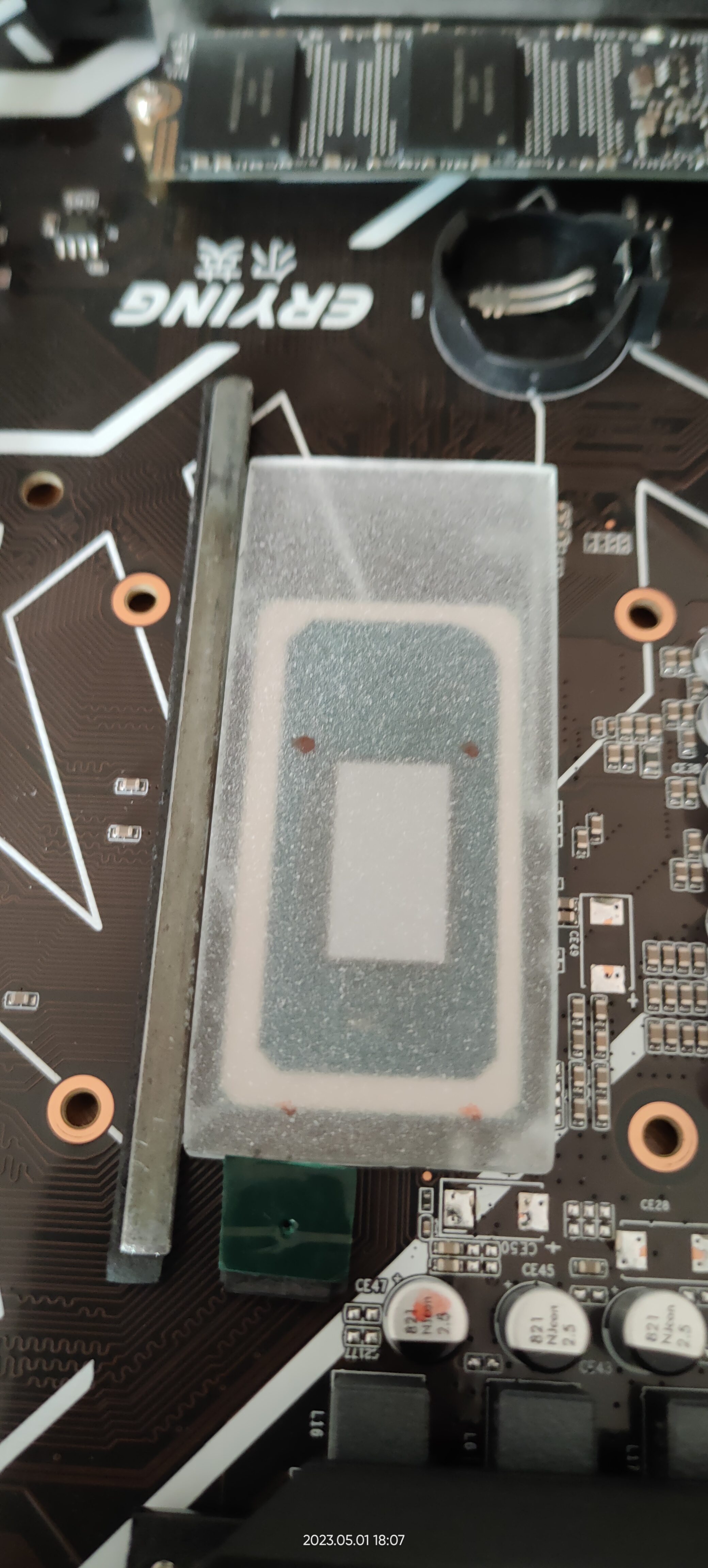

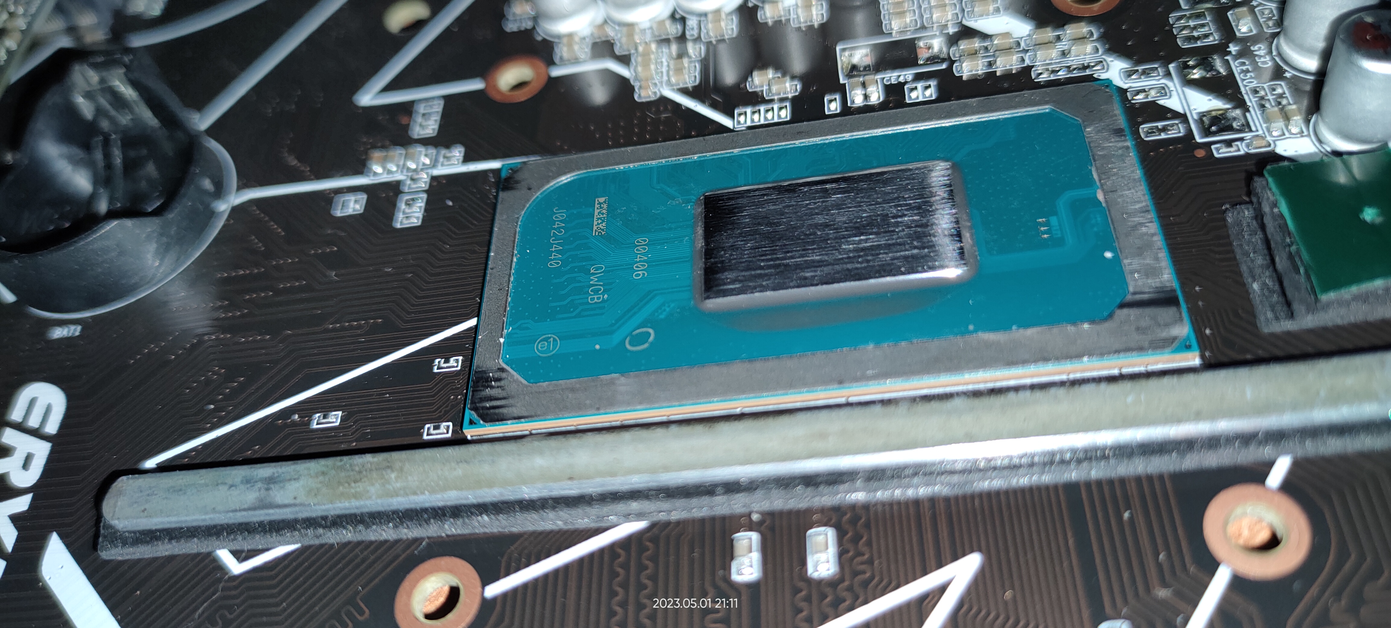

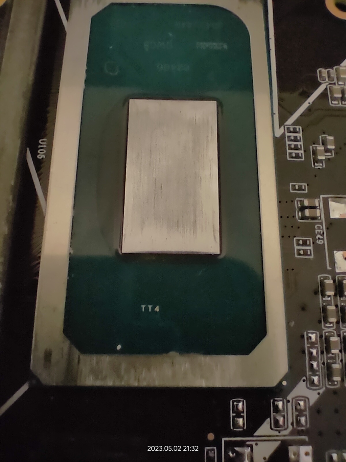

Кто-нибудь рассматривал полировку штампа как «die lapping»?
Вручную, с приклеенной на стекло наждачной бумагой, точить практически нереально. Возможно, поможет использование реноватора (Osicillating tools). Но для его использования тоже надо придумать систему направляющих.
IMG20230502213224.jpg [ 359.05 КБ | Просмотров: 2386 ]
IMG_20230502_150621.jpg [ 5.02 МБ | Просмотров: 2386 ]
IMG20230501211137.jpg [ 2.62 МБ | Просмотров: 2386 ]
IMG20230501180708.jpg [ 1.71 МБ | Просмотров: 2386 ]
IMG20230501175820.jpg [ 1.98 МБ | Просмотров: 2386 ]
Он не нуждается в радиаторе и таких ошибок выдавать не может
там больше охлаждать нечего. это единственное что не накрыто радиком.

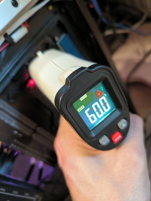

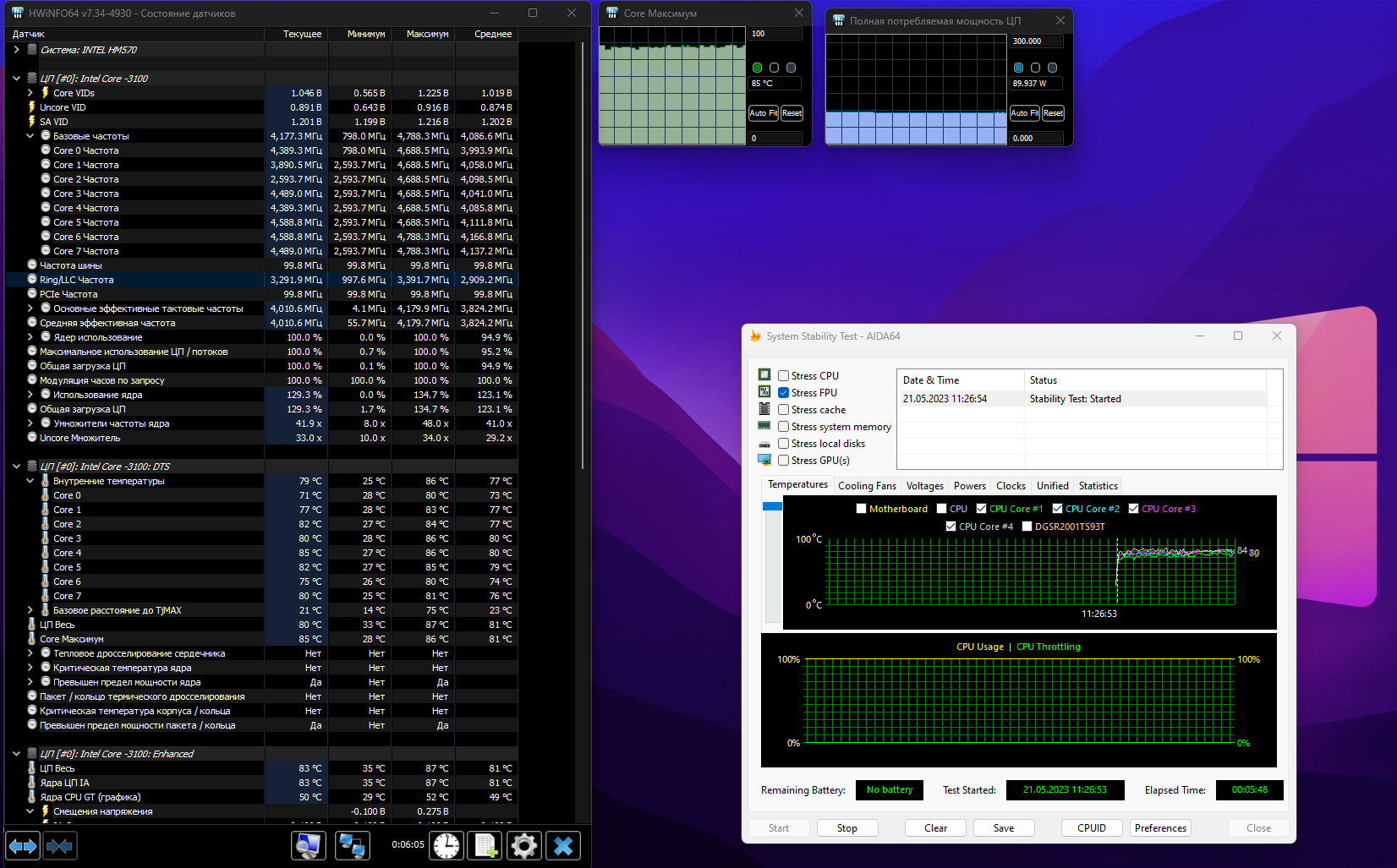

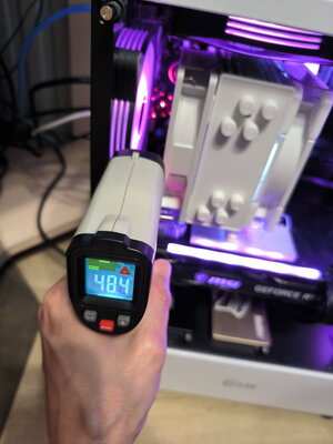

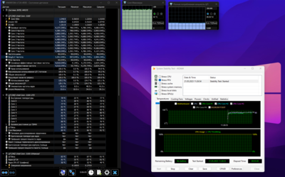

Кулер ID-Colling SE-224-XTS, трубы его прилегают вдоль медного пятака, пасты Honeywell/гризли
за эти 5 минут по врм, максимум что нашел 60гр на текстолите между бэкплейтом врм и бэкплейтом кулера, на радиаторах в районе 45гр
И никаких жидких металлов)
На самом деле, есть. Точнее, есть, что оптимизировать.
Например, можно устранить термопрокладки из зазоров между транзисторами ключей источника и радиаторами. Для этого нужно высверлить в подошвах радиаторов отверстия, в которые будут помещаться компоненты (в данном случае - керамические конденсаторы), высота которых превышает высоту корпусов транзисторов. После этого можно будет "положить" радиаторы непосредственно на эти корпуса, с термопастой в качестве интерфейса.
Предполагаю, что после такой модернизации эффективность отвода тепла от транзисторов значительно увеличится. Возможно, для полноценного теплоотвода при высоких мощностях при такой схеме теплового контакта будет достаточно даже оригинальных, "дестких" радиаторов.
Ещё одно направление потенциального улучшения охлаждения источников питания - применение радиаторов с другой ориентацией рёбер.
Обратите внимание на то, что у всех трёх типов доступных "готовых" (которые можно купить) радиаторов - штатных, усиленных китайских и больших российских - рёбра расположены вдоль длинной стороны. А это значит, что воздух от процессорного кулера не может продуваться вдоль них, он в них "упирается", условно говоря. Да, в результате он всё-таки как-то, с завихрениями, обдувает рёбра на направленной к процессору стороне, но противоположная сторона остаётся совсем "неохваченной" этим вентилятором, и эффективность такого охлаждения получается низкой.
При таких условиях радиаторы с рёбрами, направленными перпендикулярно длинной стороне, должны оказаться более эффективными. Но где их, такие, найти?
Где-то здесь недавно была ссылка на Али, где предлагают радиатор с тепловой трубкой для SSD, который потенциально можно было бы приспособить для этого дела. Нужно посмотреть на него повнимательнее и оценить возможность уменьшения ширины подошвы до 12-13 мм без повреждения конструкции.
Впрочем, российские большие радиаторы даже с термопрокладками работают достаточно неплохо. Максимальная температура меньше 75 градусов с обеих сторон платы при мощностях до 100 Вт без дополнительного (кроме процессорного кулера) охлаждения - это нормально. Правда, такие температуры я получал на открытом стенде. С платой, установленной в корпус, измерить их весьма проблематично. Особенно с обратной стороны.

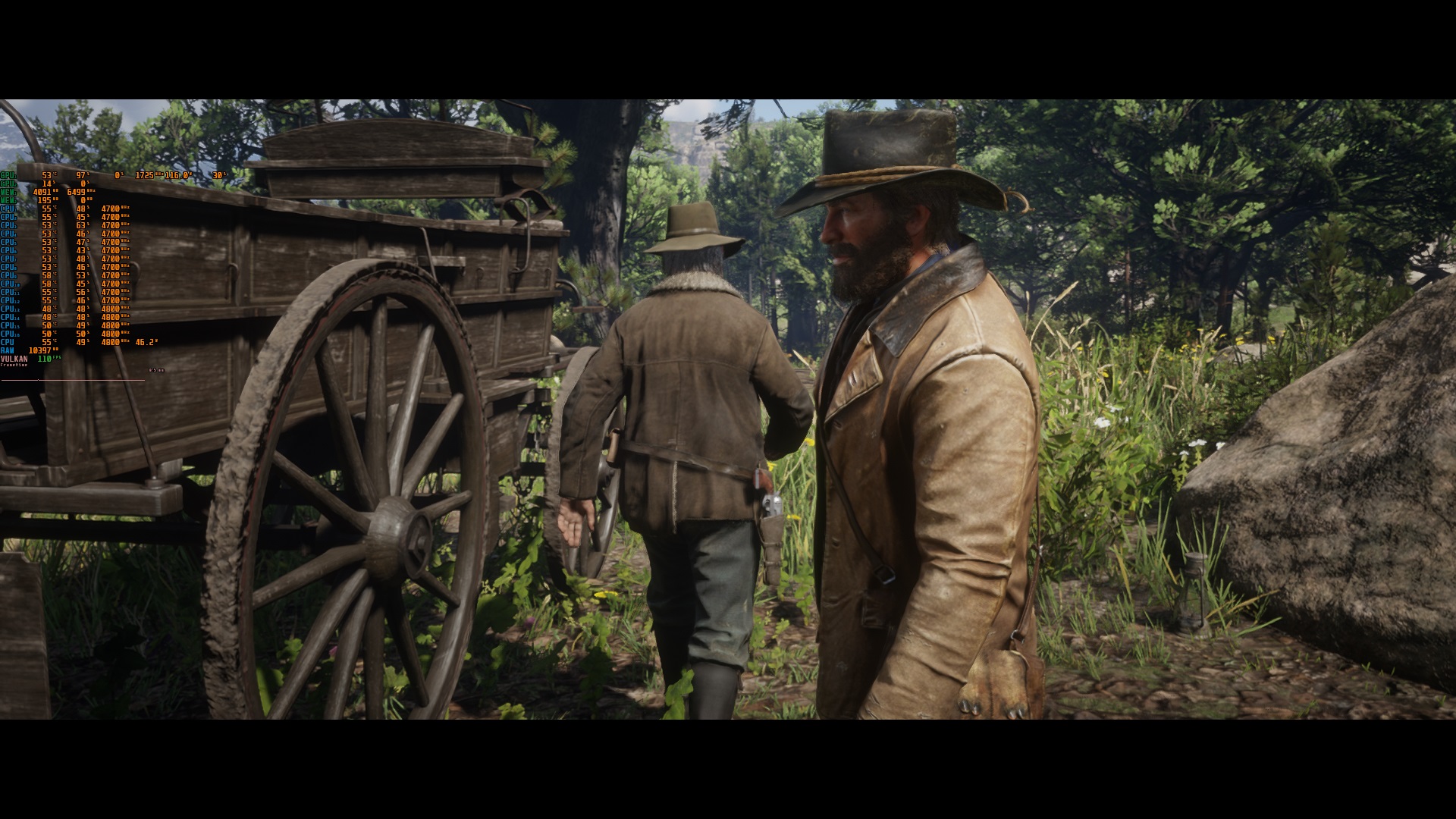

А почему частоты на ядрах разные как текущие так и максимальные,и перепад температуры 14 градусов между ядром 0 и 4?
С возрастом начитаешь понимать, что самая важная часть в твоём PC - это удобное кресло!
Регистрация: 22.12.2008
На текущие смотреть особо смысла нет, т.к. частоты гуляют, а по максимальным разница в 6 гр. вполне нормально
Комментарий к файлу: Для игрушек вполне годное железо, проживет надеюсь достаточно долго

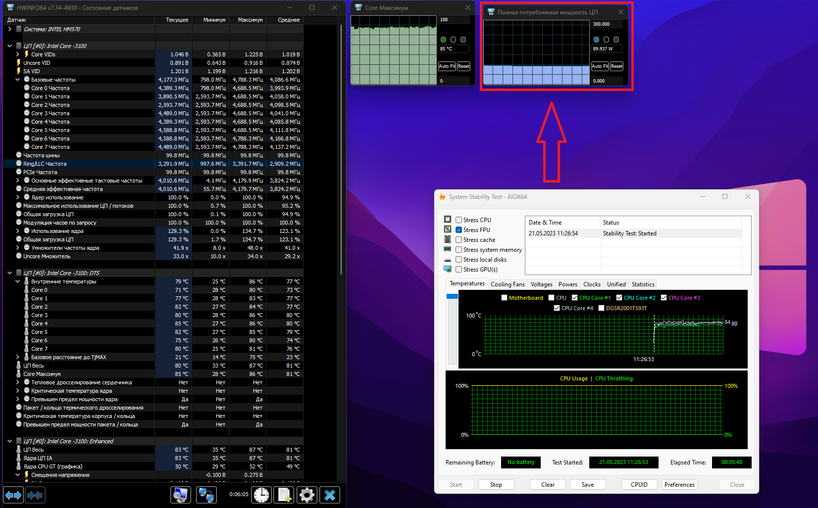

Вы показываете на картинке температуры, но не показываете мощности. Поэтому никакой полезной информации всё это не содержит.
Впрочем, и на этой картинке видно, что у Вас имеет место троттлинг по мощности ядра и мощности кольца. Это негодная конфигурация.
Чуть чуть повнимательнее))

Снимок экрана 2023-05-21 113255.png [ 363.38 КБ | Просмотров: 2289 ]
Регистрация: 20.05.2023
Фантастика!
Итак, вы отшлифовали и выровняли свой кубик. Я бы хотел спросить:
1. Какой конкретный инструмент вы использовали?
Я бразилец, и переводчик Google не был эффективен в этом разделе.
Я знаю, что это требует многого, но, если возможно, не могли бы вы опубликовать ее фотографию, чтобы я мог ее узнать.
2. Какие были температуры после полировки? Есть ли по-прежнему большая разница температур между самым горячим и самым холодным ядрами?
3. Просто для справки, на какой максимальной частоте работает ваш процессор с 8 ядрами и до какой температуры он достигает при работе Cb23? (Multi core test)
Фотографии, которые вы разместили, выглядят великолепно и во многом помогли мне.
Большое спасибо.

Вы бы просто пролистали окно датчиков HWInfo немного вниз - там отображаются значения мощности. Зачем эти отдельные окна? Они только искажают результаты, создавая дополнительную нагрузку на процессор. А при тестировании, например, производительности памяти на системе без внешней видеокарты вообще могут изменить результаты до полного несоответствия реальности.
По сути вопроса: у Вас получилось ожидаемое при использовании PTM7950 в качестве термоинтерфейса на кристалле процессора этой платы значение теплового сопротивления: (85-25)/90 ~=0,67 С/Вт. С таким сопротивлением для получения пригодной с точки зрения долговременной стабильности и надёжности максимальной температуры 80 С мощность, потребляемая процессором, не должна превышать (80-25)/0,67 ~= 82 Вт. Если мы теперь посмотрим в таблицу мощностей здесь, то увидим, что при такой мощности процессор без троттлинга и со смещением в -110 мВ на ядрах будет работать на частотах до 4,7 ГГц для всех 8 ядер без AVX, до 4,4 ГГц с AVX1/2 и до 4,0/4,1 ГГц с AVX512. То есть, если Вы хотите, чтобы тест Stress FPU, который Вы запускаете, не вызывал троттлинга, Вам нужно снизить частоту для всех ядер до 4,1 или даже до 4,0 ГГц. К сожалению, больше с таким термоинтерфейсом и таким значением допустимой температуры не получится.
Но нужно ли Вам, вообще, ориентироваться на результаты такого теста? Вы точно собираетесь использовать ПК на базе этой платы для запуска ПО, которое способно нагрузить процессор так, как этот тест? Если нет, то ориентируйтесь на результаты какого-нибудь более "лёгкого" теста, не использующего AVX512, вроде CB R23.
