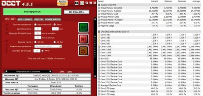

Имеется материнка на B75 чипсете.

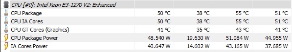

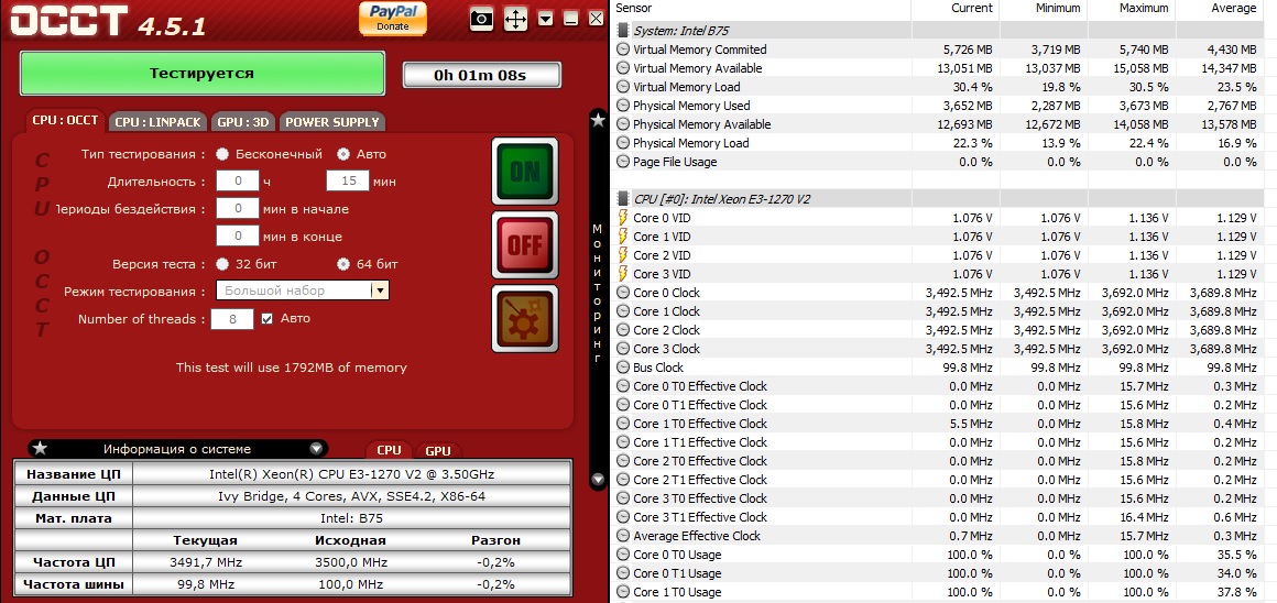

При тестировании процессоры с tdp 69W
в моем случае — Xeon e3 1270v2
тест.jpg [ 269.99 КБ | Просмотров: 1736 ]
при задействовании всех 4 ядер частота с турбобуста с 3.7ГГц сбрасывалась до стоковой 3.5 - спустя примерно минуту теста. Именно при высоких нагрузках (бенчмарки, стресс-тесты и т.д.), в менее процессорозависимых приложениях (в том числе и некоторых играх) частота не падает. Судя по всему, виновато ограничение максимального tdp, встроенное в биос платы.
потребление
мощности.jpg [ 29.14 КБ | Просмотров: 1736 ]
Вопрос таков - это можно как то обойти прошиванием/измнением биоса или просто его настройкой?

После смены процессора в BIOS делали Load Defaults?

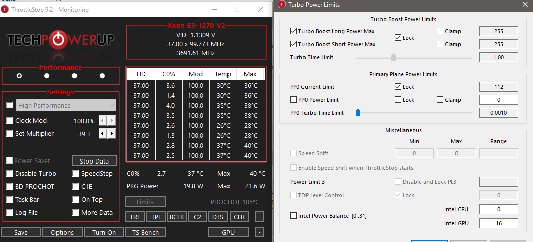

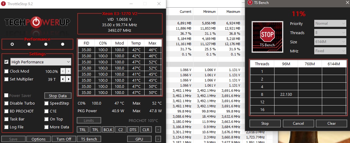

Сделайте еще один тест, но для мониторинга используйте ThrottleStop
Регистрация: 06.01.2009
Сброс делал и не один раз - особенно когда пытался настраивать биос (тыкая все подряд) - причем даже удавалось настроить частоту 3.9 на 1 ядро, но при тесте сразу скидывалась до 3.5.
Вот тест с ThrottleStop на его же Бенче
Jexa, нажми, пожалуйста, на кнопку TPL в нижней строчке менюшек, там и увидим, есть ли ограничение по мощности. У меня на 4980hq вообще по умолчанию выставляется 4095 Вт :roll: По даташиту 47. Во как.
tpl.jpg [ 157.06 КБ | Просмотров: 1705 ]
Значения 255 выставил в биосе, видимо они тут и высвечиваются.

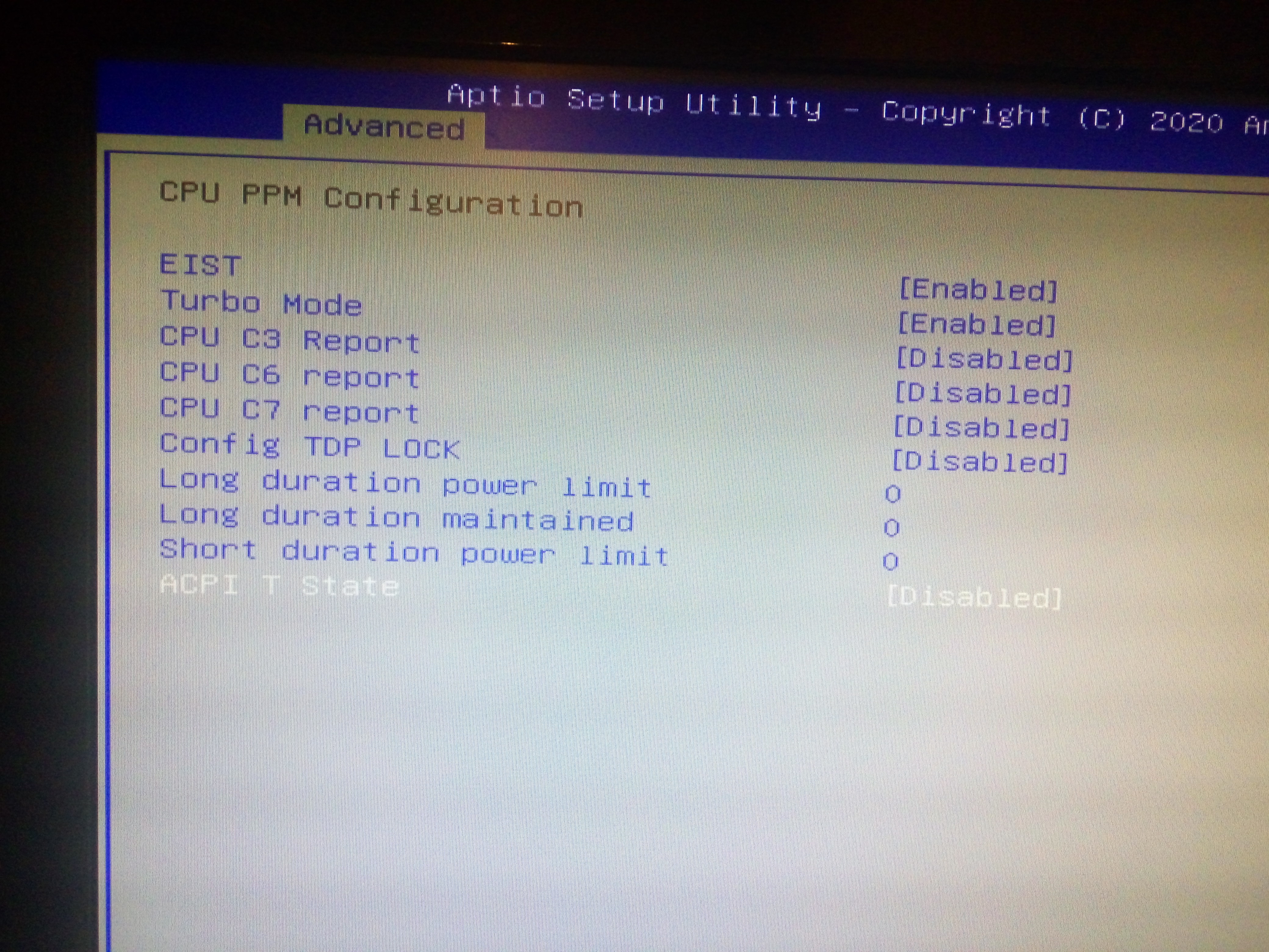

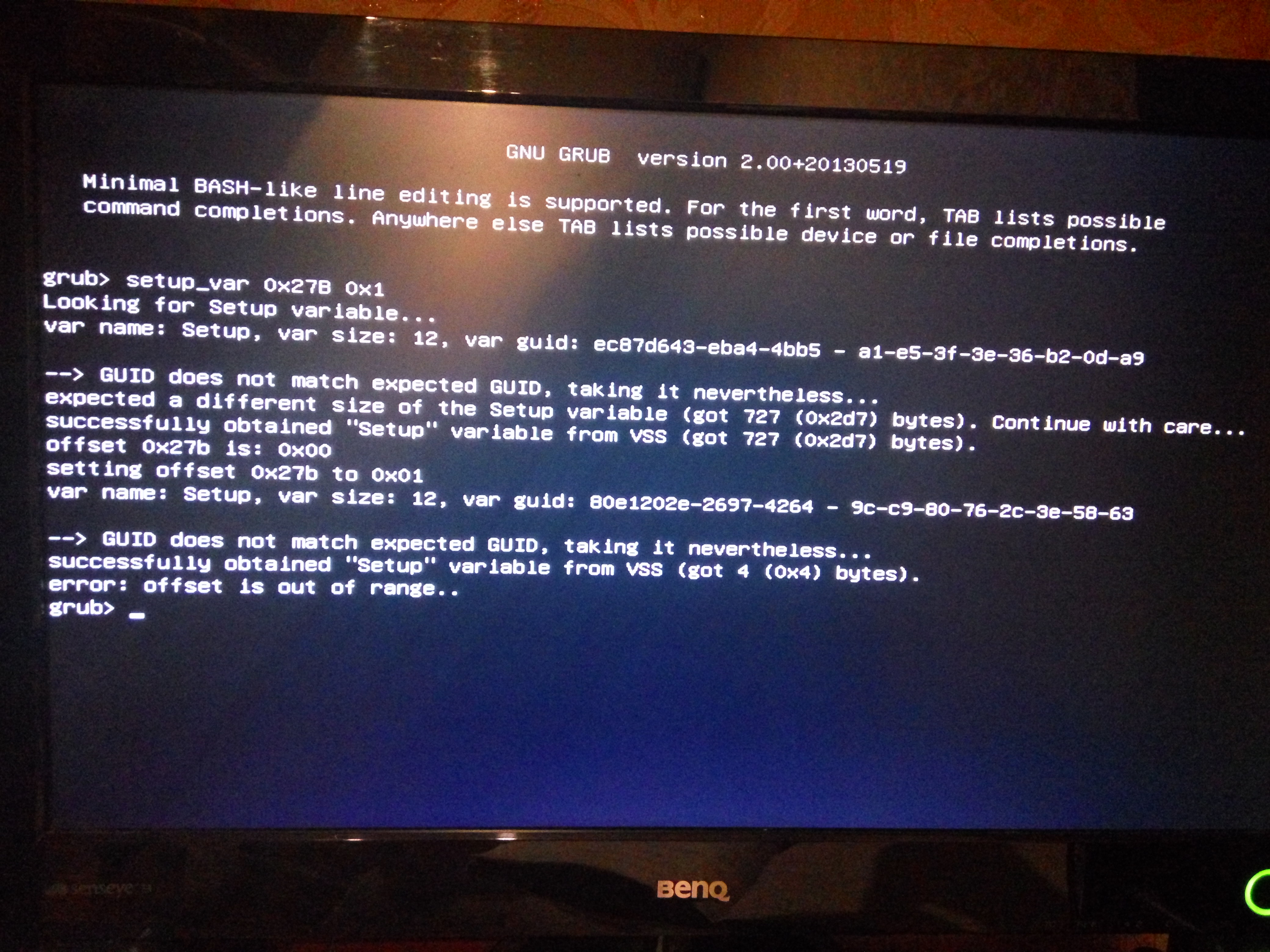

Давайте попробуем разблокировать настройки в BIOS через GRUB EFI Shell:
  1. Берем флешку, размер не важен.
  2. Форматируем ее в FAT32
  3. Создаем структуру каталогов EFI\Boot
  4. Скачиваем и распаковываем BOOTX64.EFI
  5. Кладем его в папку Boot
  6. Перегружаемся в BIOS, включаем Legacy и отключаем Secure Boot.
  7. Сохраняемся и загружаемся через флешку
Выполняем:
setup_var 0x27B 0x1
Результат публикуем тут.
результат
IMG_20201220_221506.jpg [ 1.83 МБ | Просмотров: 1652 ]
Последний раз редактировалось DeathBringer 20.12.2020 23:32, всего редактировалось 1 раз.

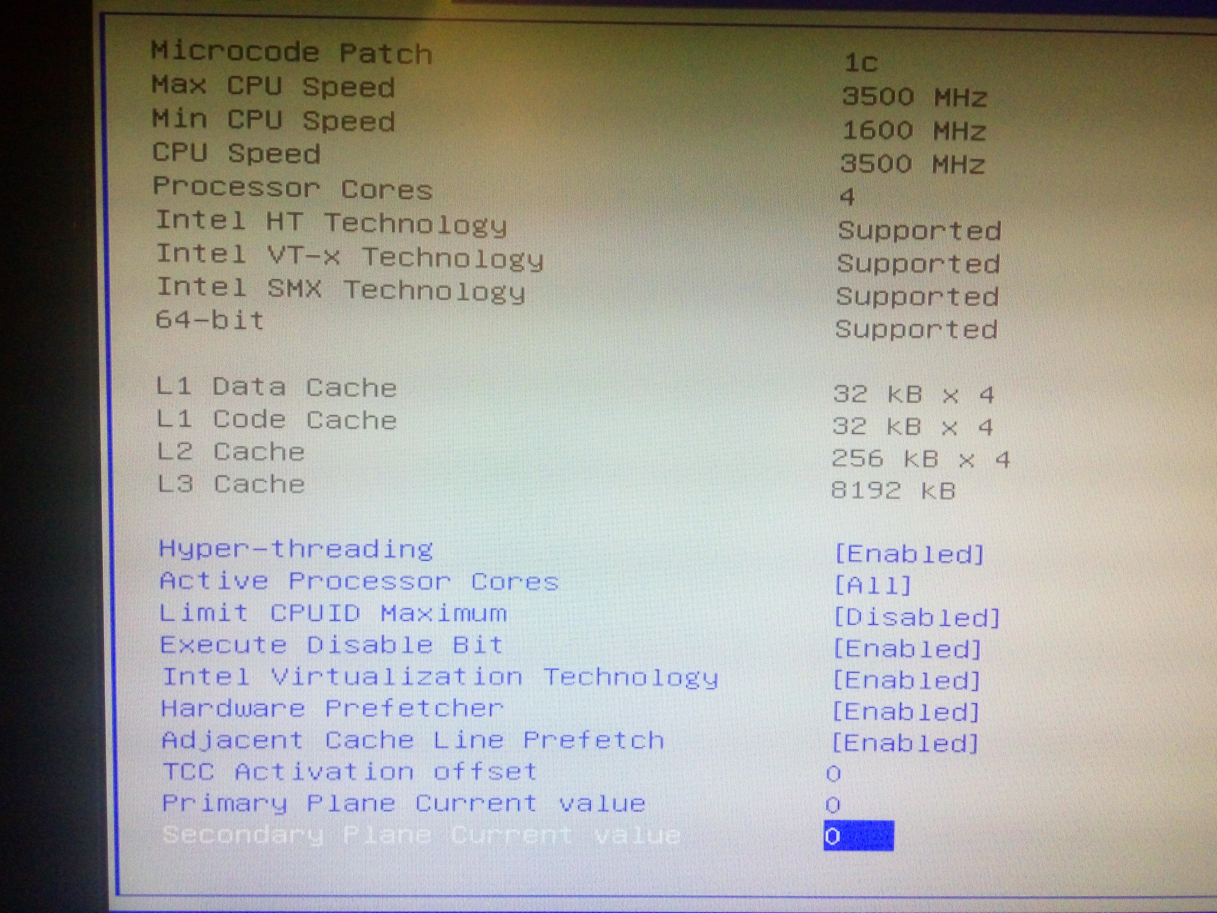

Первое, что хочу сказать - зайдя в биос я его уже не узнал - куча всего нового появилось.
Еще добавлю - что теперь система загружается с nvme прямо в режиме Legacy.
Куратор темы
Статус: В сети
Регистрация: 07.08.2003
Jexa
Значит setup_var сработал.
Попробуйте поиграться настройками в Advanced->Thermal Configuration->Platform Thermal Configuration
Например, отключить Automatic Thermal Reporting и/или увеличить граничные температуры.
попробовал, но ничего не изменилось.
Я Пробовал даже включать вентиляторы на 100%, при этом температура выше 45 не поднималась, а турбобуст все равно отключался.
Он отключается почти всегда спустя 1 минуту 20 сек.
Добавлено спустя 1 минуту 24 секунды:
Active Trip Point 1 как раз равен 55 градусам
поставил на 71(вроде) ничего не изменилось :(
Добавлено спустя 1 минуту 6 секунд:
еще там есть что-то tdp 95 - тоже отключал - нет результата.

Попробуте Long duration maintained ненулевое задать. С контролем в ThrottleStop (TPL).
Добавлено спустя 10 минут 40 секунд:
Configurable TDP доступно? Отключите. Если нет, то выполните:
setup_var 0x2D3 0xFF
ставил 60 - в TPL появилась цифра 56, а поставил 120 (больше нельзя) - появилась 112. Причем pp0 turbo time limit тоже можно отодвинуть до 112, но пока результат тот же.
Еще одно - что при повторном запуске теста, сбрасывает турбобуст уже спустя сек 20-30.
