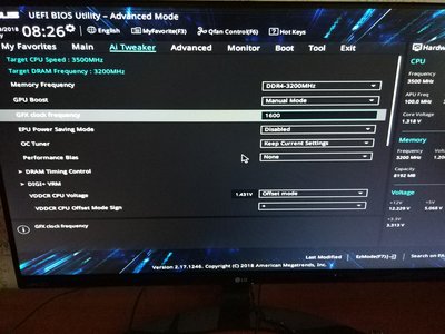

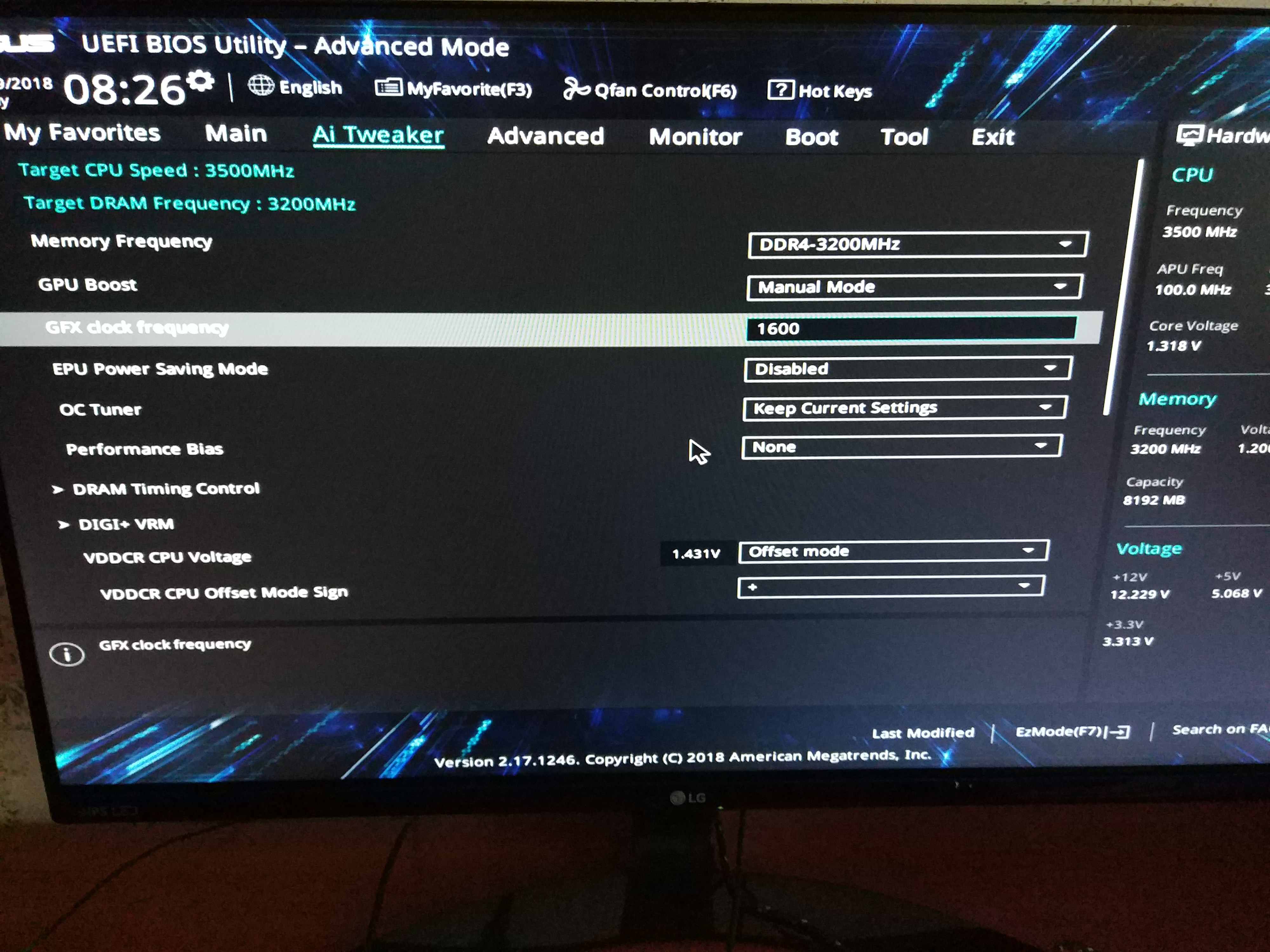

Есть asus A320m-k. На последнем биосе есть параметр разгона встроенного в АПУ видеоядра, он работает? Меняю на экстрим, выставляю руками - все-равно под виндой 1100Мгц на 2200g. Была b350m-e, разгон видео работал( до 1600 стабильно, дальше не успел затестить) . Думаю это баг, фича, будет ли доработка?

Jampwnz на А320 видеоядро не разгоняется.

а как же это?
биос
2018-03-09 08.26.11.jpg [ 1.75 МБ | Просмотров: 1346 ]
