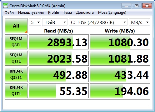

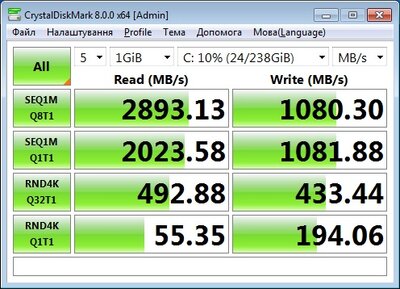

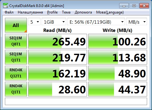

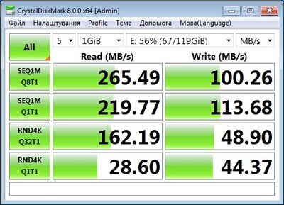

Старый mSATA (чипсетный SATA300) и новый nvme ssd (PCIe x4 3.0). Диск по паспорту 3000/1000
msata.jpg [ 78.94 КБ | Просмотров: 1274 ]
nvme.jpg [ 82.59 КБ | Просмотров: 1274 ]
